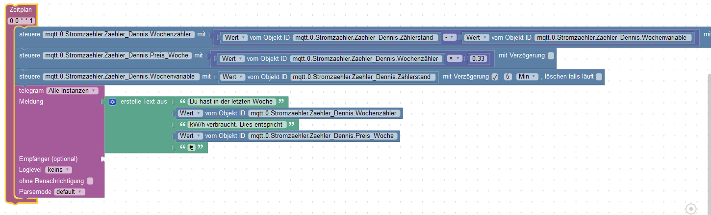

                                          Dutchman hat weiter oben geschrieben, dass keine extra Adapter nötig sind, im Screenshot von Jan1 ist aber ein Telegram-Block zu sehen. In deinem Video ist der Ausschnitt so groß, dass man nicht sehen kann, ob dieser Block auch ordentlich drin ist. Kannst du das mal prüfen?
