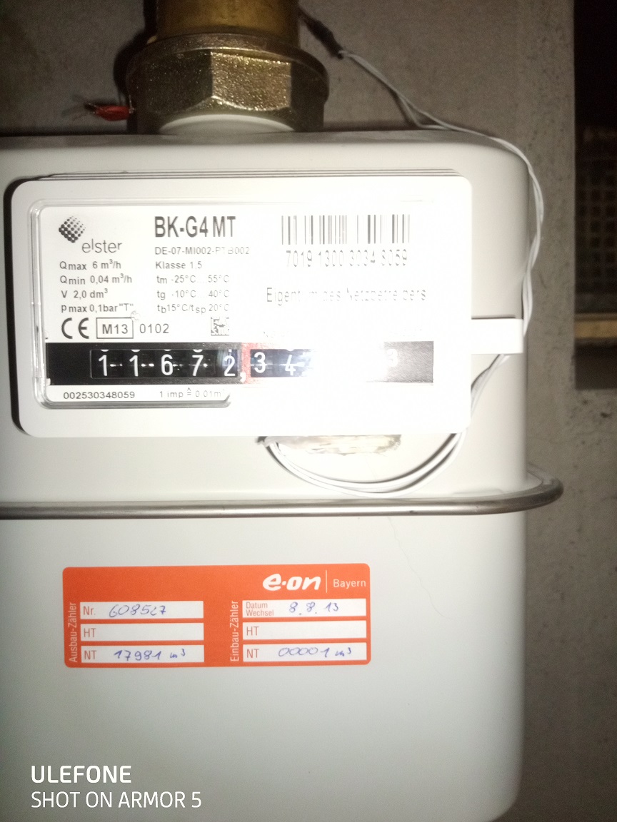

    So kann so etwas aussehen:

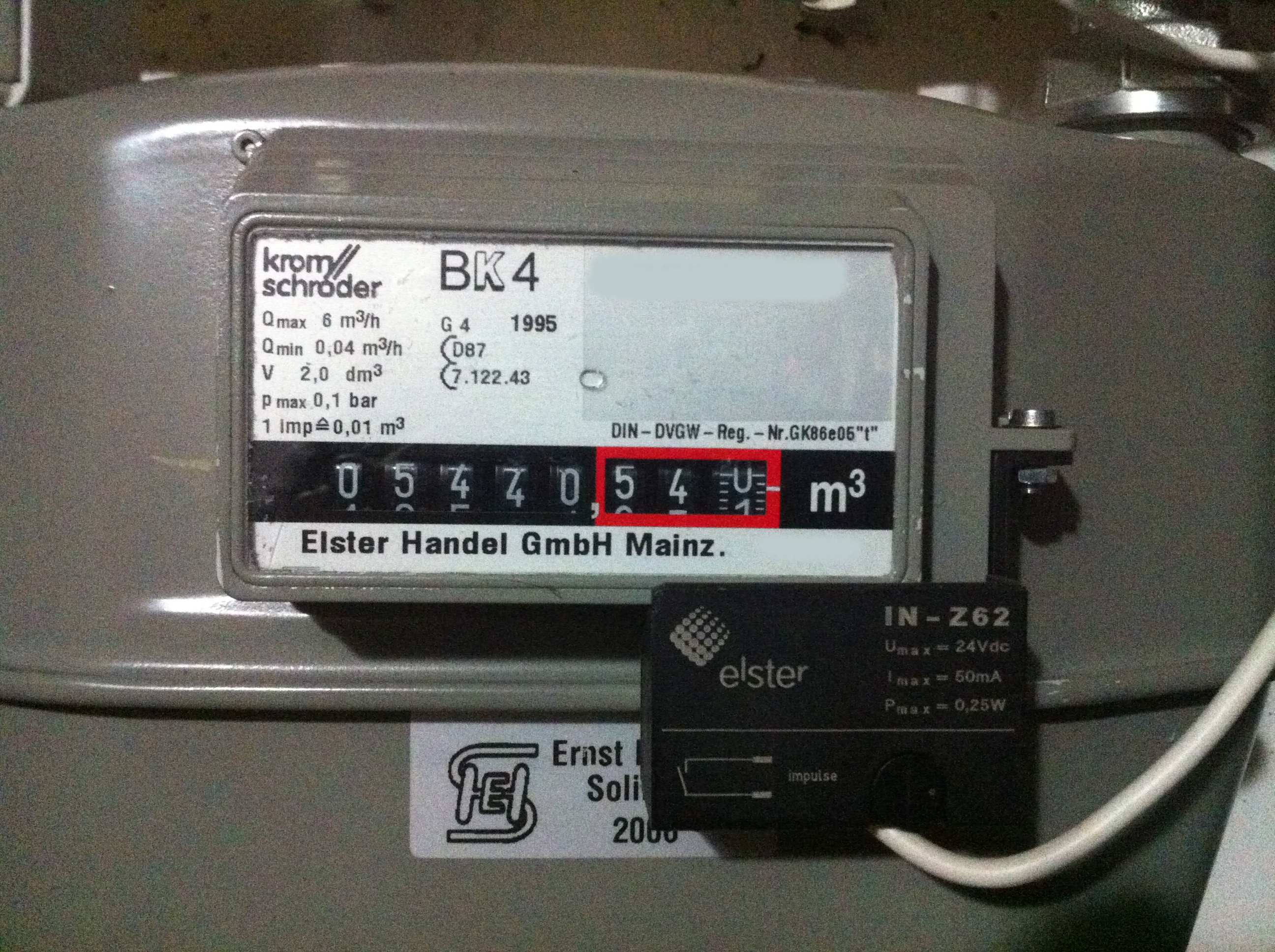

      oder so.

              also ich kann einen Impulszähler anschließen.
              • Wie mache das mit dem Sonoff?
              • Wie rechne ich das um?
              Danke für eure Hilfe im voraus
              Gruß Totocotonio
              Bin noch Anfänger in Sachen IO-Broker und lerne gerne dazu. :P

                Du kannst an den Gaszähler ein Reedkontakt mit Heißkleber fixieren, damit kann man die Impulse pro Umdrehung und die Bennerstarts messen. Es ist kein Eingriff in das System nötig. Ob du den Reedkontakt an eine SPS, einen Sonoff oder sonstwas hängst ist egal, er muß nur die Impulse zu ioBroker bekommen. Ich nutze eine Siemens SPS und diesen Reedkontakt : https://www.ebay.de/itm/5-x-Magnetkonta … 3133851671

                      Du flashst auf den Sonoff die Tasmota-Firmware und bruzzelst den Kontakt zwischen GND und GPIO14.
                      Schau mal hier : https://smarthome.schimmer-media.de/for … pelrelais/
                      Dann machst du ein Script und läßt eine Variable hochzählen und berechnest den Verbrauch.Ich glaube auf dem Gaszähler steht, wie viel Umdrehungen er für ein m³ Gas braucht.
                      edit: Ich seh gerade bei meinem sind es 0,01m³ pro Umdrehung
