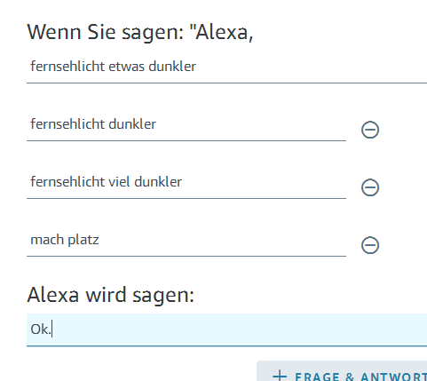

                      Übrigens, meine Lösung im Moment, per "Alexa blueprint" die Befehle abfangen und dann intern (per Skript) selbst zu rechnen (-10, -20, -30). 😁
