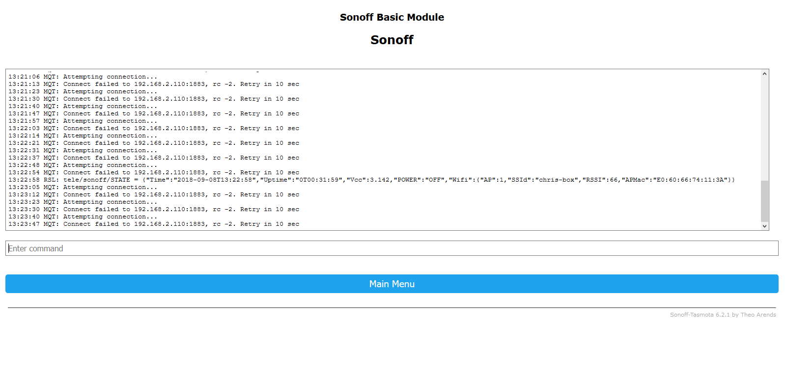

    In der Konsole vom Sonoff steht folgendes:
    12:06:10 MQT: Attempting connection…
    12:06:16 MQT: Connect failed to IP:1883, rc -2. Retry in 10 sec
    Also versucht der Sonoff doch eine Verbindung zum Host über MQTT herzustellen

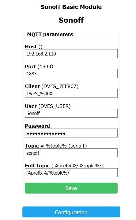

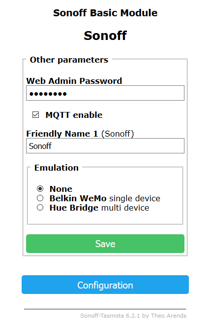

      Mach mal ein Screenshot vom MQTT Menü des S20, hab da so ein Verdacht ;)

        Es sieht aus als ob du im Sonoff keine IP vom MQTT-Server hinterlegt hast.

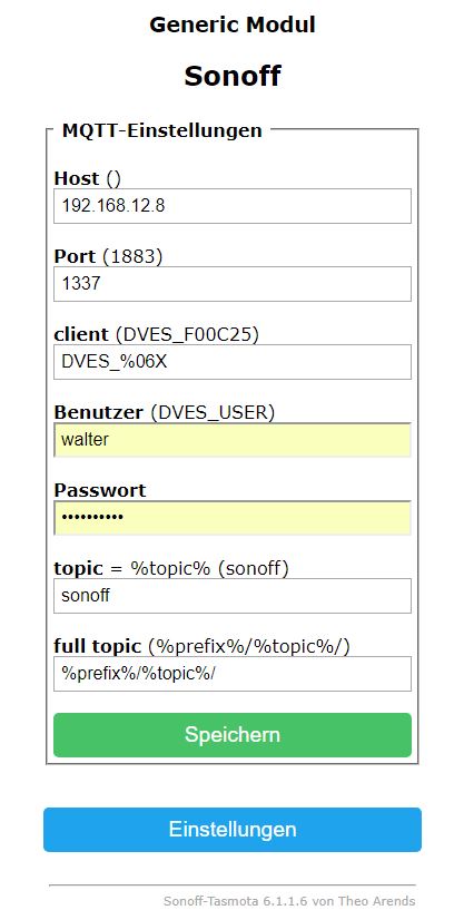

        Hier mal ein log von einem Sonoff-Client von mir beim anmelden:

        Walter

          Habe so weit ich weiß, keinen weiteren MQTT-Adapter laufen, habe es dewegen auch schon mal über den Port1884 versucht, ohne Erfolg-
          In der Sonoff MQTT Config habe ich die IP vom IObroker eingetragen.
            Schlagschatten
            Hier noch ein Screenshot aus der Sonoff Console
            • J Offline
              Jan1
              Das passt eigentlich alles. Den Port hast dann natürlich beim Sonoff und im Adapter mal geändert zum Testen? Bis jetzt hatten eigentlich alle die hier Probleme hatten, entweder den MQTT Adapter auf dem selben Port am Laufen, oder sich schlicht beim Passwort vertippt. Dein Passwort sieht auch recht lang aus, vergebe mal hier ein anderen kurzen Benutzername und ein einfaches kurzes Passwort, sollte es damit funktionieren, kannst ja wieder das "alte" verwenden.

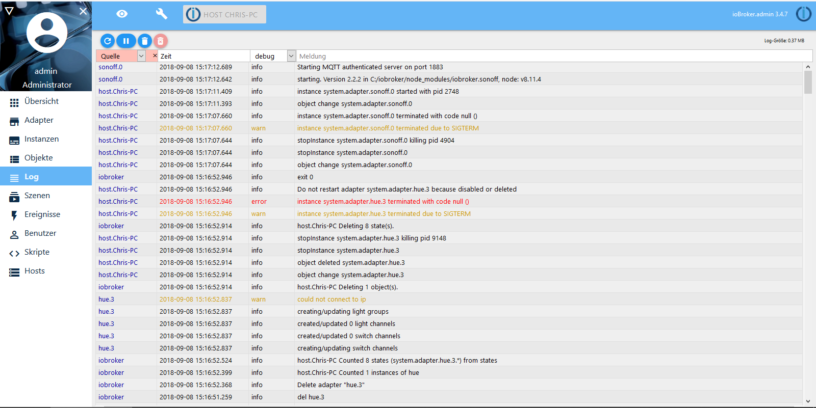

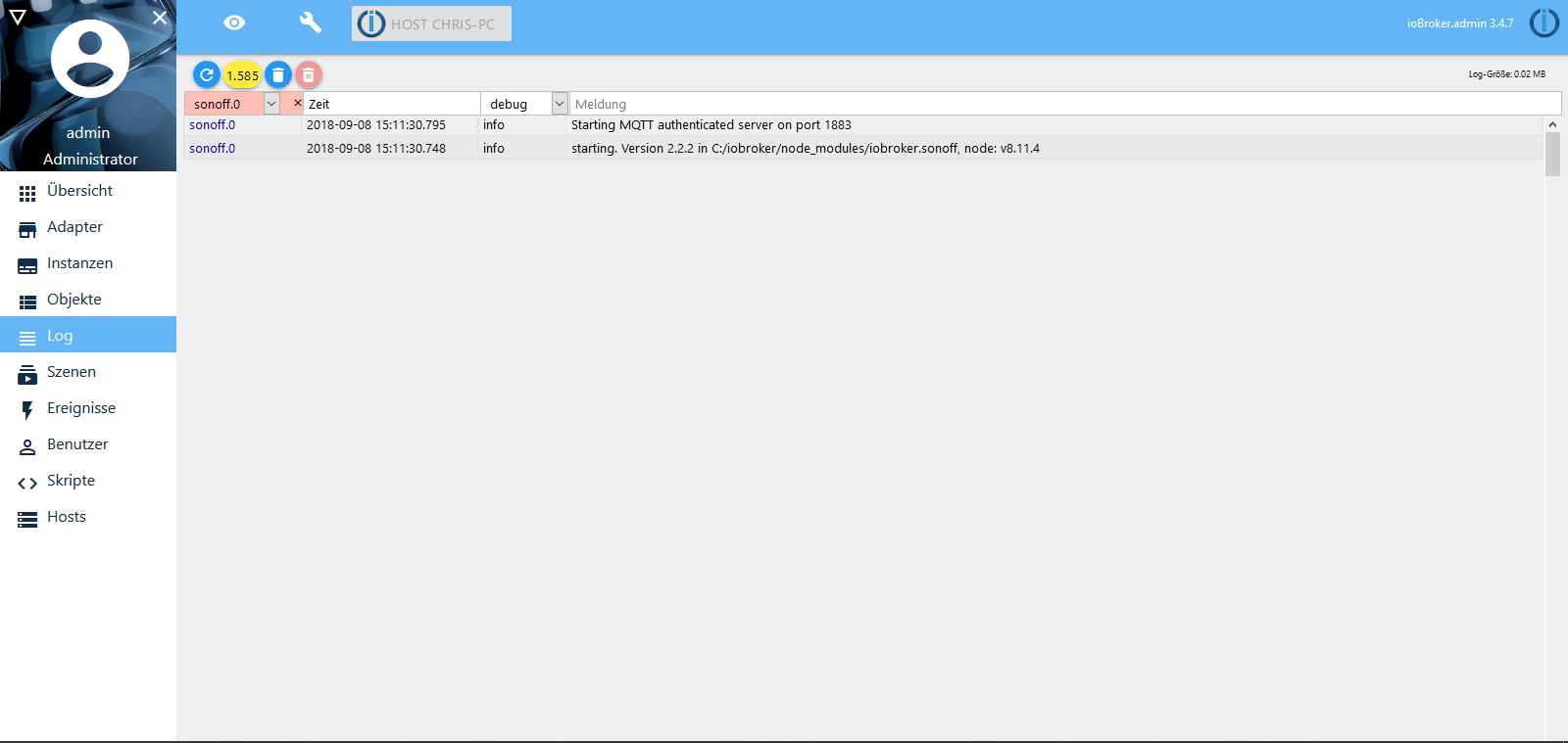

                      Stell mal den Javascript Adapter auf debug und schau mal ob im Log was dazu steht.
                        Schlagschatten
                        Was meinst du genau mit debug?
                          Schlagschatten
                          hier mal ein aktueller Screenshot vom Log, sieht auch nicht ganz sauber aus.
                          • J Offline
                            Jan1
                            stell mal bei Quelle auf sonoff

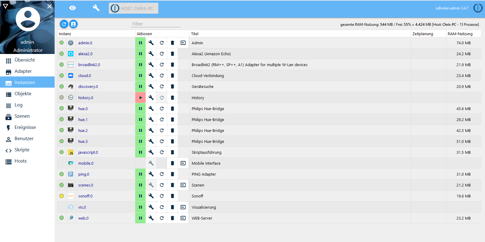

                              Schlagschatten
                              Habe den Adapter neu gestartet
                                Schlagschatten

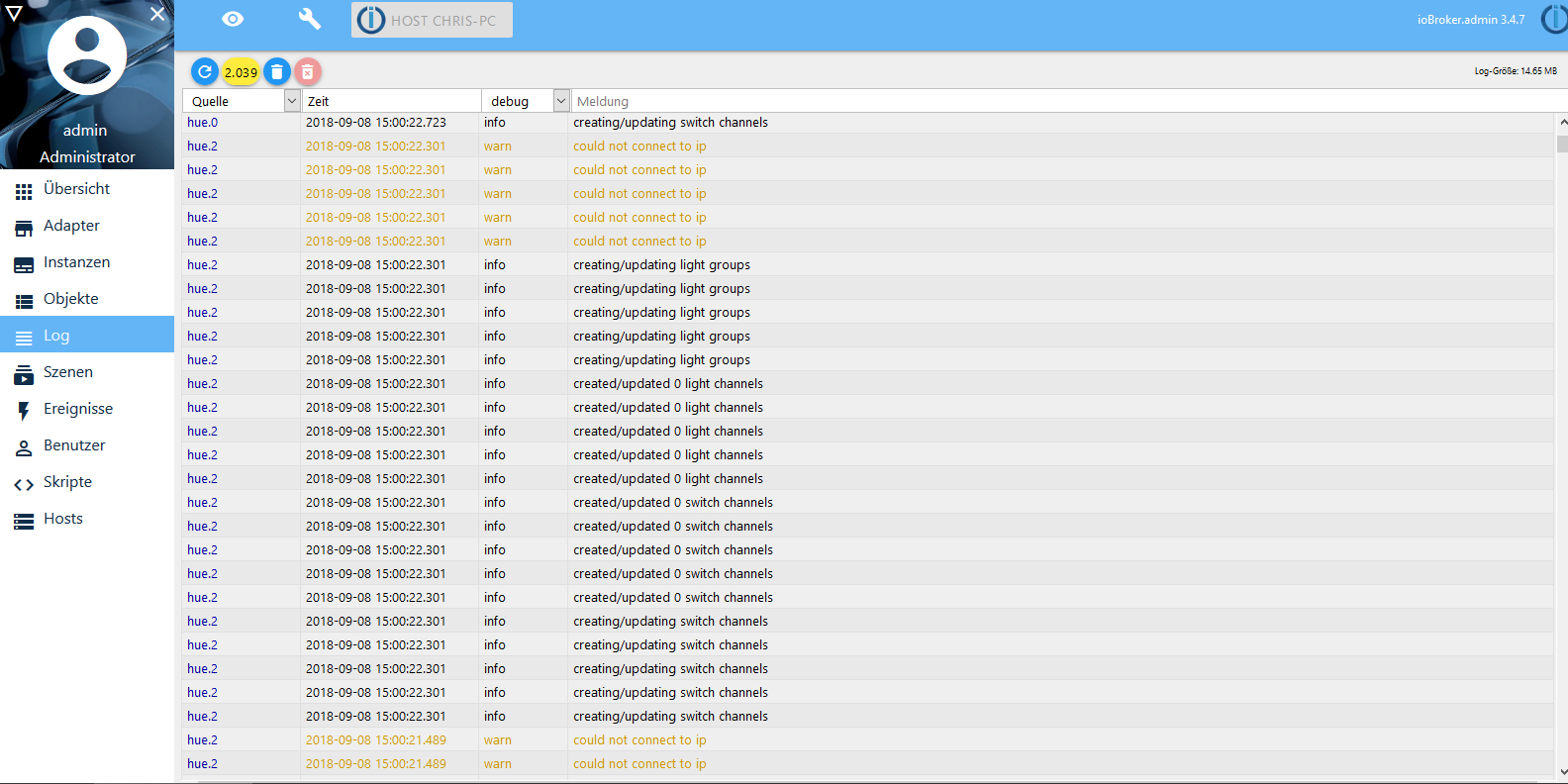

                                Habe gerade mal die Hue geloscht
                                • J Offline
                                  Jan1
                                  Also der MQTT des Sonoff startet auf Port 1883 und wenn am Sonoff der selbe Port eingestellt ist und das Login passt, sollte das auch laufen. Geb einfach mal ein n eues Login an, hast Dich bestimmt vertippt. Hatten wir schon echt ein paar mal, dass der User sich vertippt hatte und vorher auch behauptet hat, das alles stimmt.
                                  Von den Einstellungen passt das und sollte laufen. Im Log seh ich auch nichts was hier stören sollte.
