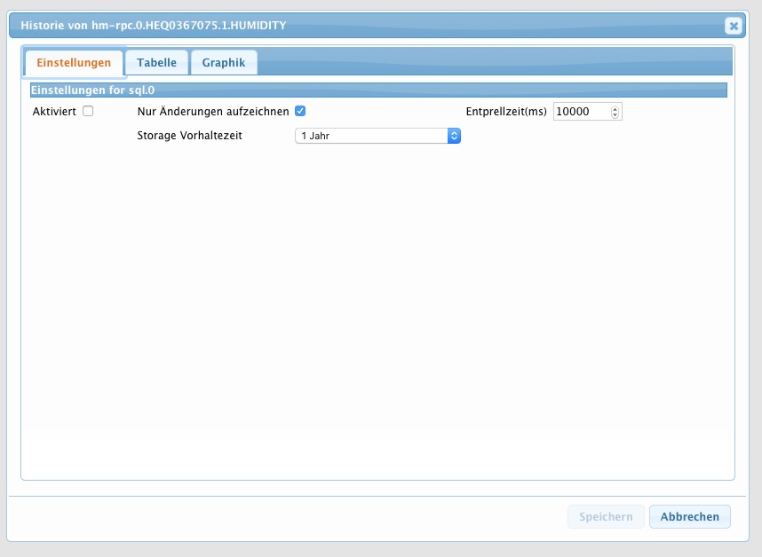

                    • P
                      pix last edited by

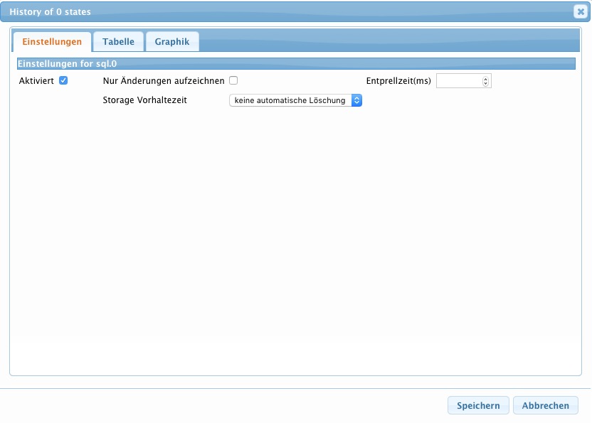

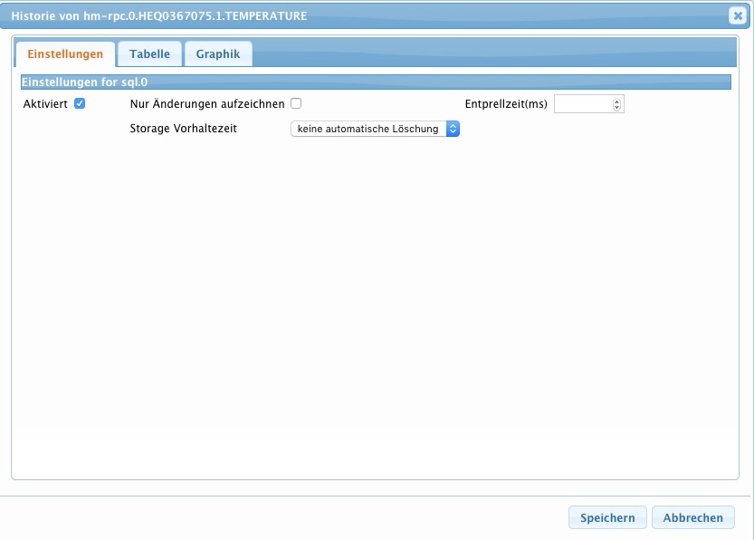

                      Mein SQL macht noch Probleme:
                      Wenn ich die Objekte zum loggen auswähle (unter OS X Safari), muss ich bei mehreren Objekten für jedes Objekt einmal klicken. Bei 130 zu ändernden Objekten sind das 130 Mausklicks.
                      Gehe ich einzeln vor, muss ich jedes Speichern doppelt klicken.
                      Klick 1
                      Klick 2
                      Abgesehen davon, stoppt iobroker beim Aufruf der Tabelle/Graphik fast (wird sehr sehr langsam, Ereignissreiter und log stehen still) und nichts wird aus der DB gelesen.
                      Pix
                      • Bluefox
                        Bluefox last edited by
                        @pix:
                        Klick 1
                        filename="Bildschirmfoto 2015-12-13 um 19.06.03.jpg" index="1">~~
                        Klick 2
                        filename="Bildschirmfoto 2015-12-13 um 19.06.13.jpg" index="0">~~
                        Pix `
                        Da muss bestimmt irgendwas in der Konsole zu sehen sein?

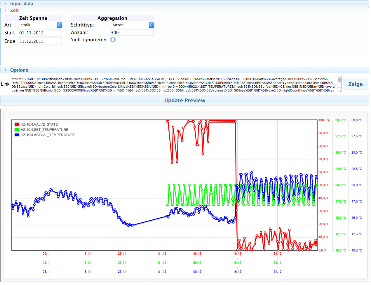

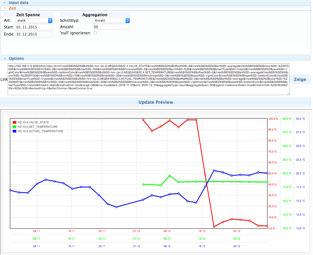

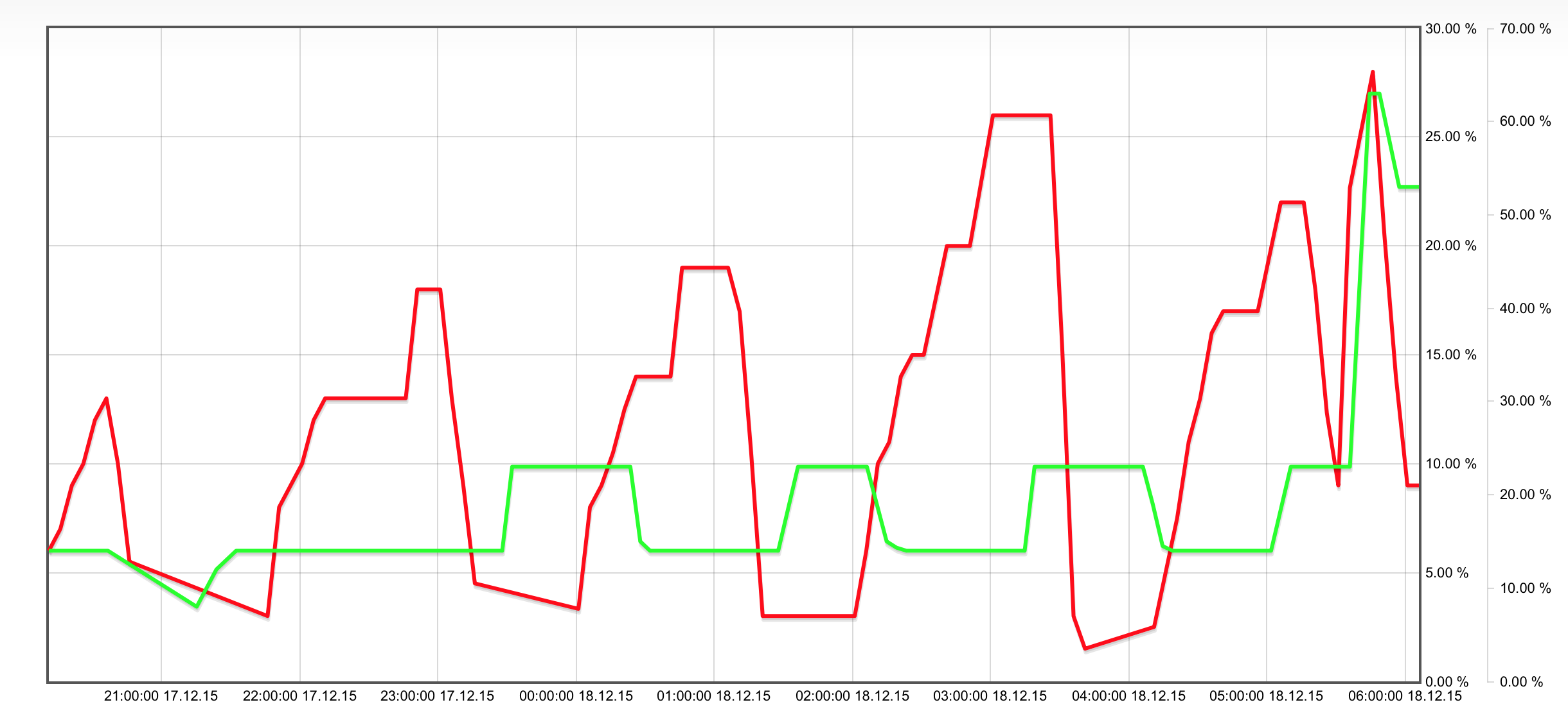

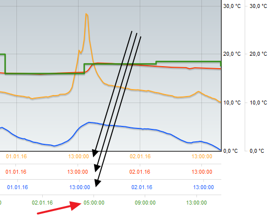

                                          • V
                                            versteckt last edited by
                                            Guten Morgen!
                                            Mir ist heute etwas eigenartiges aufgefallen, ich weiss nur nicht, ob das so gewollt ist.
                                            Und zwar, wenn ich zwei Werte in Flot anzeige, wird die Grafik komisch dargestellt.
                                            Ich habe zwei Thermostaten SetPoints übereinandergelegt und erhalte dann das Ergebnis im Bild.
                                            Was ich spannend finde ist, das ich rechts zwei unterschiedliche Achswerte sehe und die Linien
                                            ähnlich gezeichnet werden.
                                            ABER: Der Wert um 05:37 des roten Grafen ist 33% und der Wert des grünen 63%.
                                            Müsste dann die Grafik nicht "ein wenig" anders aussehen?
                                            Bzw. warum werden immer beide X/Y Achswerte angezeigt?
