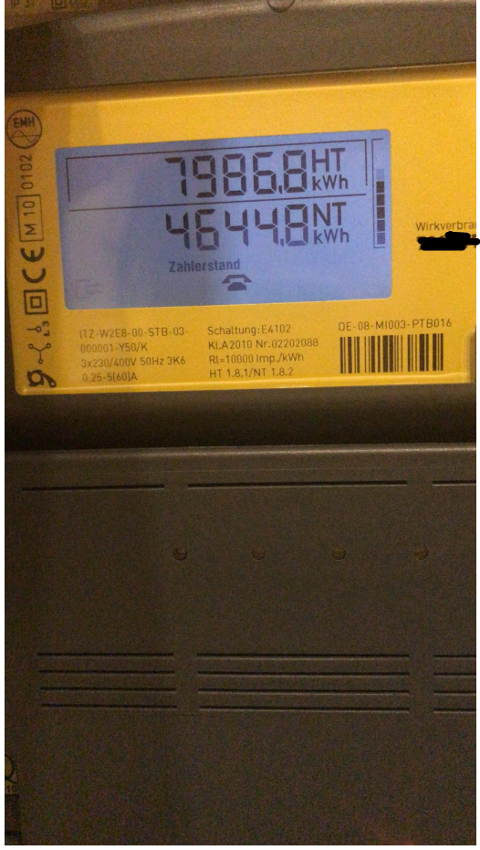

                  Das ist doch ein digitaler Energiezähler (eHZ). Der hat bestimmt einen IR-Ausgang.
                  Ist doch viel besser dann selbst ablesen mit IR-Kopf als in die cloud zu schicken!?

                      IR = Infrarot. Nenn erstmal dein eHZ Modell. ITZ…?
                      z.B. http://www.emh-metering.de/images/Produ ... D-1.00.pdf
                      Dann solltest du etwas im Datenblatt finden über "optische Datenschnittstelle".
                      Habe ich bei mir gerade vor 4 Tagen eingerichtet.

                        Ok super ich versuch es mal. Wenn ich es richtig ablese vom Bild steht dort ITZ-W2E8-00-STB-03-000001-Y50/K .
                        Hilft das ?

                          Hersteller scheint EMH.
                          Aber der sieht irgendwie anders aus:
                          http://www.emh-metering.de/produkte/smart-meter/itz
                          Sonst würde es gehen:
                          https://wiki.volkszaehler.org/hardware/ … hz/emh-itz

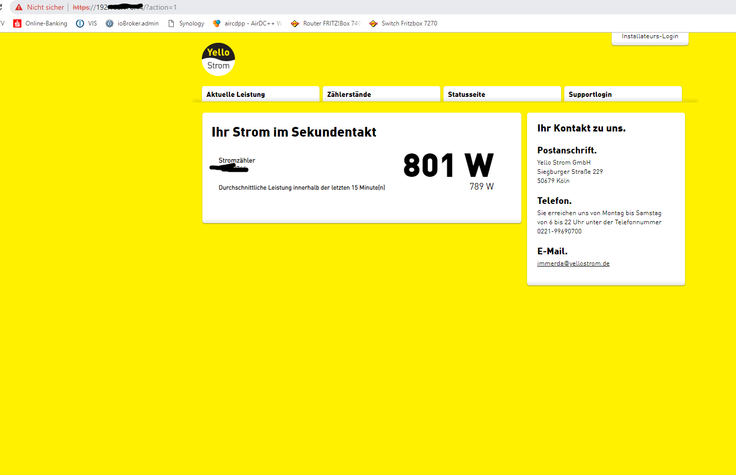

                                Ja nach wie vor sehe ich alle Daten im Webbrowser. Ich habe davon keine Ahnung aber theoretisch für jemanden mit REGEX erfahrung sollte das ja nict so dramatisch sein.
                                Aber wie gesagt da ich davon keinen Plan habe .

                                  ich habe soeben eine Antwort von Yellowstrom bekommen. Kennt sich evtl jemand damit aus und kann mir ( uns ) da einen Adapter basteln??
                                  Hier die Mail und die pdf als Anhang.
                                  Hallo Herr Böhling,
                                  bitte entschuldigen Sie die späte Rückmeldung.
                                  Mit JSon ist eine Abfrage des Moduls nicht möglich, da hier keine Weiterentwicklung stattgefunden hat.
                                  Per HTTPS können Sie das Modul aber abfragen. Sie erhalten dann eine Antwort in XML.
                                  Im Anhang stellen wir Ihnen zum Thema "WING XML Schnittstelle" ein Dokument zur Verfügung. WiNG_XML_Schnittstellen.pdf

                                      Ich habe es zwar hinbekommen den aktuellen Wert mit dem Parser Adapter auszulesen. Allerdings hängt sich dieser öfters auf. Und mit sourceanalytics habe ich auch so meine Probleme.

                                          Ich habe es jetzt (mit super Hilfe hier im Forum) geschafft, zuverlässig die Werte vom Sparzähler in ioBroker zu bekommen. :-)
                                          Läuft ohne Probleme.
