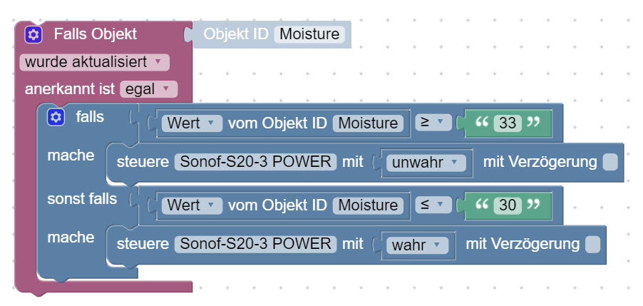

            Guten Tag Malc
            Ich bin momentan auch an einer Tropfbewässerung mit Tasmota (Steuerung der Pumpe) zu bauen. Ich kenne das Problem mit dem Wasser ohne ende!
            Ich bin im dritten Obergeschoss und habe die letzten Tage 3x je ca. 30l Wasser zu den unteren Stockwerken gegossen 😢
            Fehler - Unterbruch WIFI , Versehentliches stoppen des BLE Adapters, …
            Messen der Feuchtigkeit mit Xiaomi Plant Sensor https://de.aliexpress.com/item/Original … 4c4dNIlIn9
            Mein kleines Blockly
            So nun zu meiner Frage - Würdest du dein Script / Blockly hier veröffentlichen?
            Ich hätte grosses Interesse an deinem Script / Blockly da ich nicht wirklich ein Programmierer bin.
            Ja ich habe schon einiges gelernt bin aber noch in der Lernphase
            Gruss
            Christian
