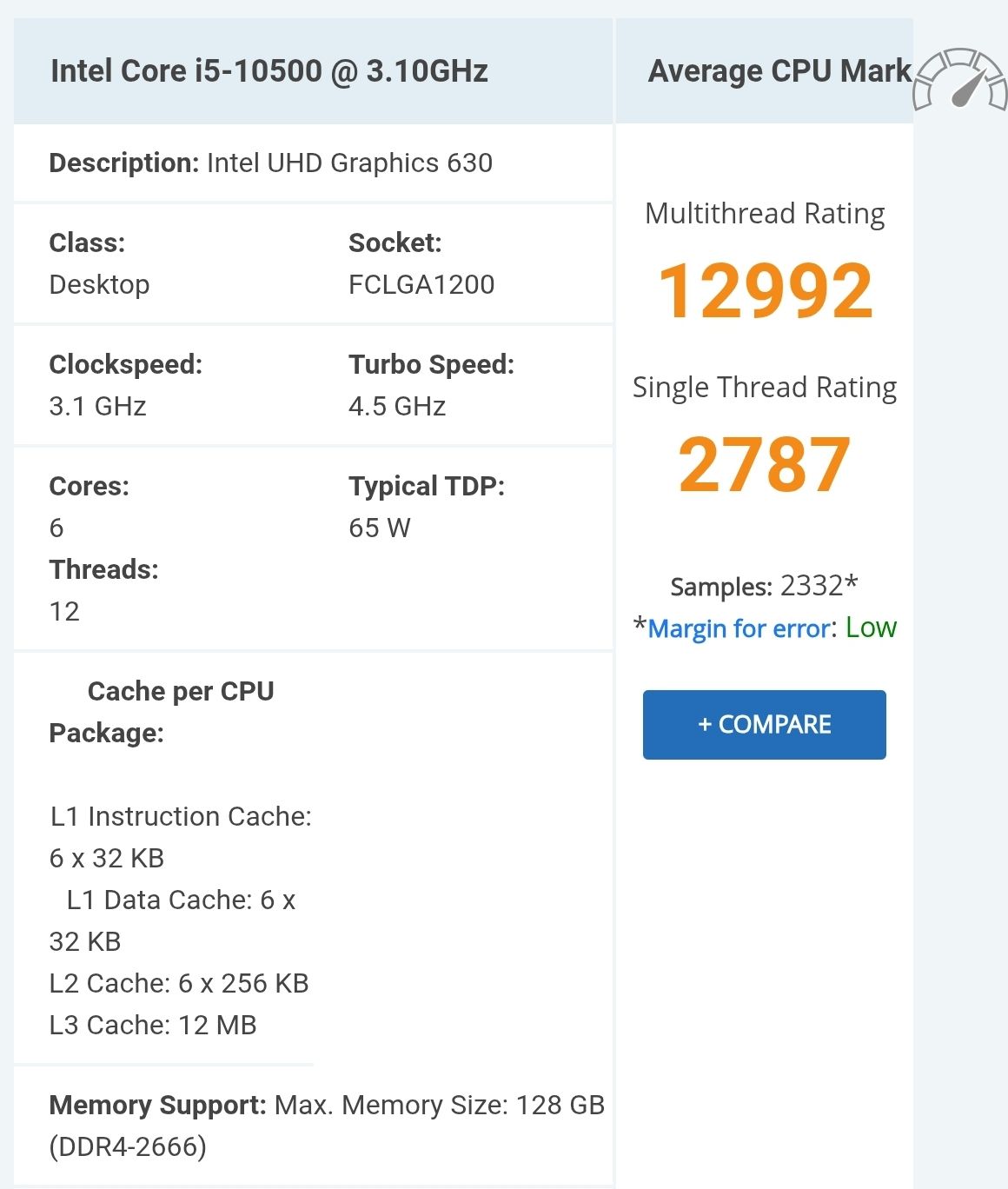

                                        #359
                                        @SuperElmi sagte in Adapter für VELUX KLF-200 Interface:
                                        einen Core I5-10500. Der sollte auch recht sparsam sein
                                        naja, nicht wirklich. Ist ja keine U-Variante
                                        und bietet ausreichend Threads
                                        das kann auch nach hinten losgehen wenn das Programm nur single-threaded läuft. (oder ein Prozess viel Leistung braucht)
