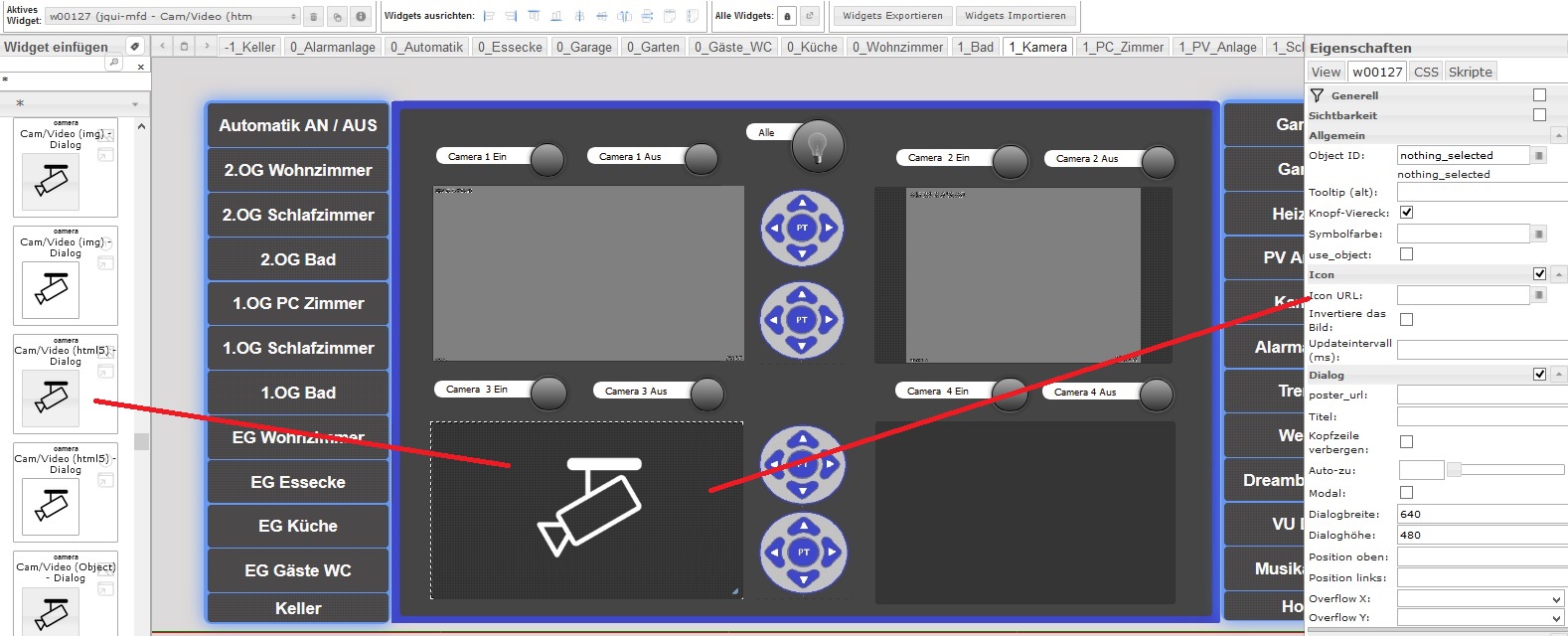

        im Moment ist das einzige Problem, dass ich bei keinem Widget die URL angeben kann, siehe dazu meinen ersten Beitrag hier im Fred.

          bei "jqui-mfd cam/video html5" und "jqui-mfd cam/Video (img)" lässt
          sich bei mir die URL eintragen. Benutze die img.
          Also könnte bei dir jqui-mfd nicht richtig installiert sein.
          Hast du mal versucht jqui-mfd in den Papierkorb zu befördern und eine
          neue Installation probiert ?
          Installiert ist bei mir jqui-mfd 1.0.10.
          Teste mal ob die 1.0.10 bei dir auch nicht läuft.

            Könntest du mal einen Snapshot von den Einstellungen des Widgets machen?

                    • Ralla66
                      Ralla66 Most Active last edited by
                      Bild anbei,
                      Vis ist bei mir 1.1.1 verfügbar 1.1.4.
                      Du hast ja die 1.1.7 stelle mir die Frage ob das eine Stabile Version ist.

                        Moin, jo hier zum Beispiel der vom Cam/video html 5 6970_unbenannt.jpg

                          1.1.7. war mir empfohlen worden, nachdem es mit der 1.1.4 auch nicht geklappt hat.
                          Ja, siehst, die Felder existieren bei mir gar nicht.

                            • wendy2702
                              wendy2702 last edited by
                              @Dennis1978:
                              @cvidal:
                              Gruß Christian `
                              Moin, jo hier zum Beispiel der vom Cam/video html 5Unbenannt.jpg `
                              In dem Screenshot ist rechts etwas abgeschnitten. Normalerweise sind da noch Dropdown button zu sehen um unter menus zu öffnen.
                              Hast du die mal betätigt?

                                  Ja, unter "Dialog" kann ich eine URL eingeben, sehe ich gerade. Aber unter "Icon" trotzdem nicht.

                                      Sieht bei mir auch anders aus.
                                      Versuche mal " Hast du mal versucht jqui-mfd in den Papierkorb zu befördern und eine
                                      neue Installation probiert " Reboot dann nicht vergessen ?

                                        Wenn ich das Importiere sieht es so aus:
                                        Kannst du mal das probieren:
                                        sudo iobroker stop
                                        sudo iobroker upload all
                                        sudo iobroker start
                                        Ist doch ein Linux System, oder?

                                          • Ralla66
                                            Wenn bei 2 Widget keine URL einzutragen ist scheint etwas tiefer nicht zu stimmen.
                                            Weiss jemand noch ein Widget wo eine URL einzutragen ist ?
                                            So als Test ob überhaupt URL gehen.
