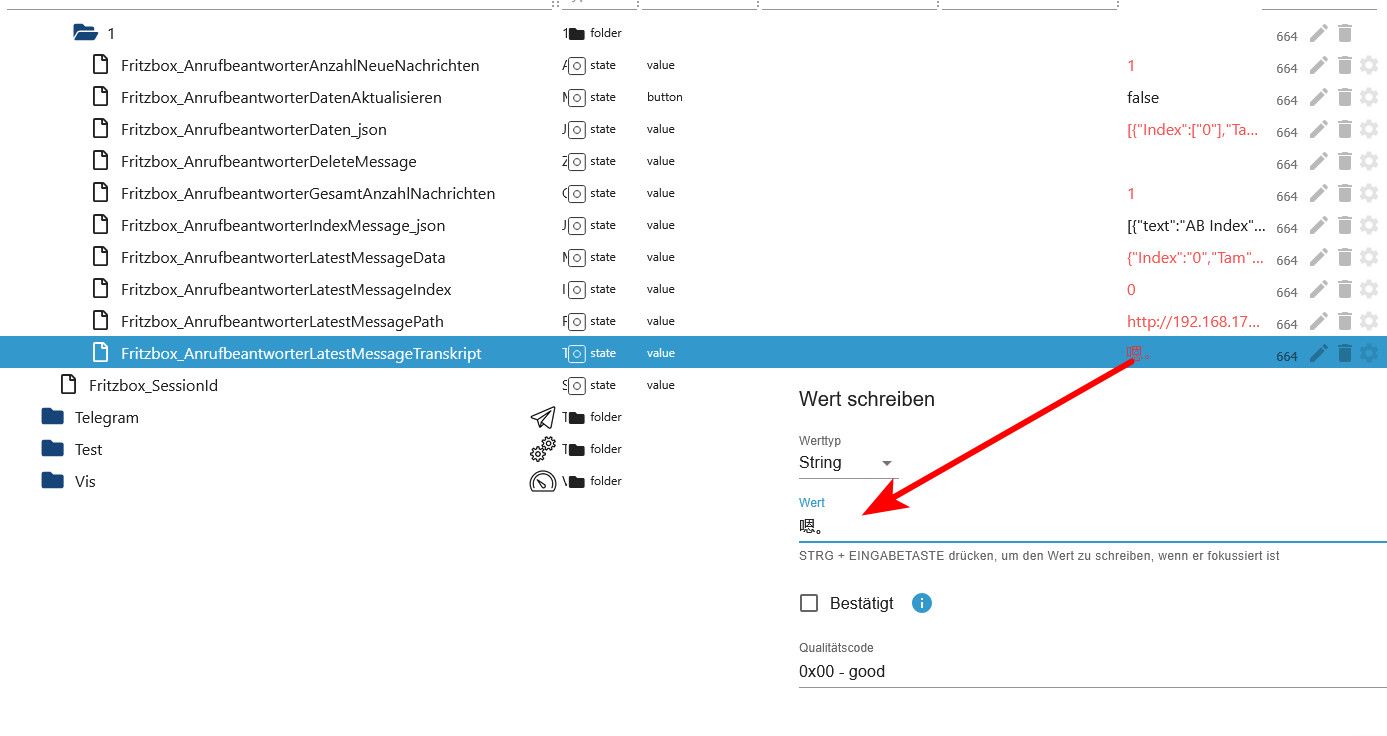

                ich habe jetzt mal das Script installiert. im Original von Dir funktioniert zumindest der Start ohne Probleme. Sobald ich aber den Pfad unter "userdata" im Script ändere, kommen Fehlermeldungen, beim Start und bei der Ausführung vom Script. (Vielleicht finde ich den Fehler später noch - ist aktuell nicht schlimm).
                Was mich aktuell verwundert:
                Dieses Zeichen erhalte ich auch, in Telegram. Also kein Anhang, sondern nur dieses Zeichen.
                Bei einem weiteren Anruf mit einer hinterlassenen Nachricht, habe ich dann wieder "The." im Datenpunkt stehen.
                Also wenn ich das richtig verstanden habe, sollte sich doch eigentlich die Nachricht in den Datenpunkt befinden?
                Übrigens ich bin nicht für die Adaption den Scriptes verantwortlich - das war @mcu.😊

                  @falke69 ja, da sollte das Transkript drin sein (nicht das audio file), aber auch nur, wenn der Call zu Azure cognitive services funktioniert hat. was sagt denn das javascript log?
                  falke69 1 Reply Last reply Reply Quote 0

                      @falke69 sieht eigentlich alles richtig aus. du bekommst als transkript der nachricht tatsächlich "The." zurück. Was sollte das denn sein? und welche Sprache wird da üblicherweise drauf gesprochen?
                      nimm mal die neue version, die ich gerade hochgeladen habe, die ist etwas robuster und gibt mehr mitteilungen im debug mode.

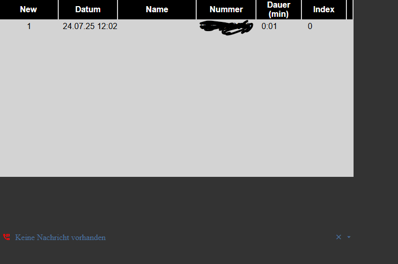

                                      • L
                                        lucajordi last edited by lucajordi
                                        ich bin auch die Geschichte am testen...
                                        Bei mir steht im delete Widget keine Nachricht vorhanden, obwohl eine Nachricht da ist:
                                        Was mache ich falsch?
                                        Danke...
