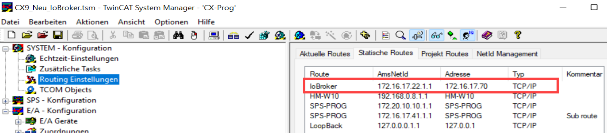

          @dkleber89 Erst einmal finde ich es super dass sich Leute an so ein Projekt wagen und das dann auch noch teilen.
          Ich habe seit 18 Jahren meine Haussteuerung auf einem CX9010 und das von a wie Alarm bis Z wie Zisterne. Die Visu mache ich mit dem integrierten Webserver und nutze PLC für die Kommunikation. Seit Jan habe ich nun auch eine PV mit SMA WR und HM2. Da meine TC2 (2.11.2240) kein Modbus oder MQTT kann will ich nun über den IoBroker dem CX9 vermitteln was ich an PV Überschuss habe. Dazu scheint mir dein Adapter wie gemacht.

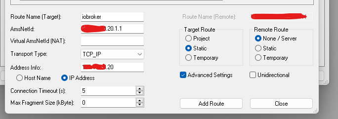

          Ich habe alles so weit auf meinem IOB installier und nach Anleitung eingestellt. Leider noch ohne Erfolg. Aber erst mal ganz von Vorne:

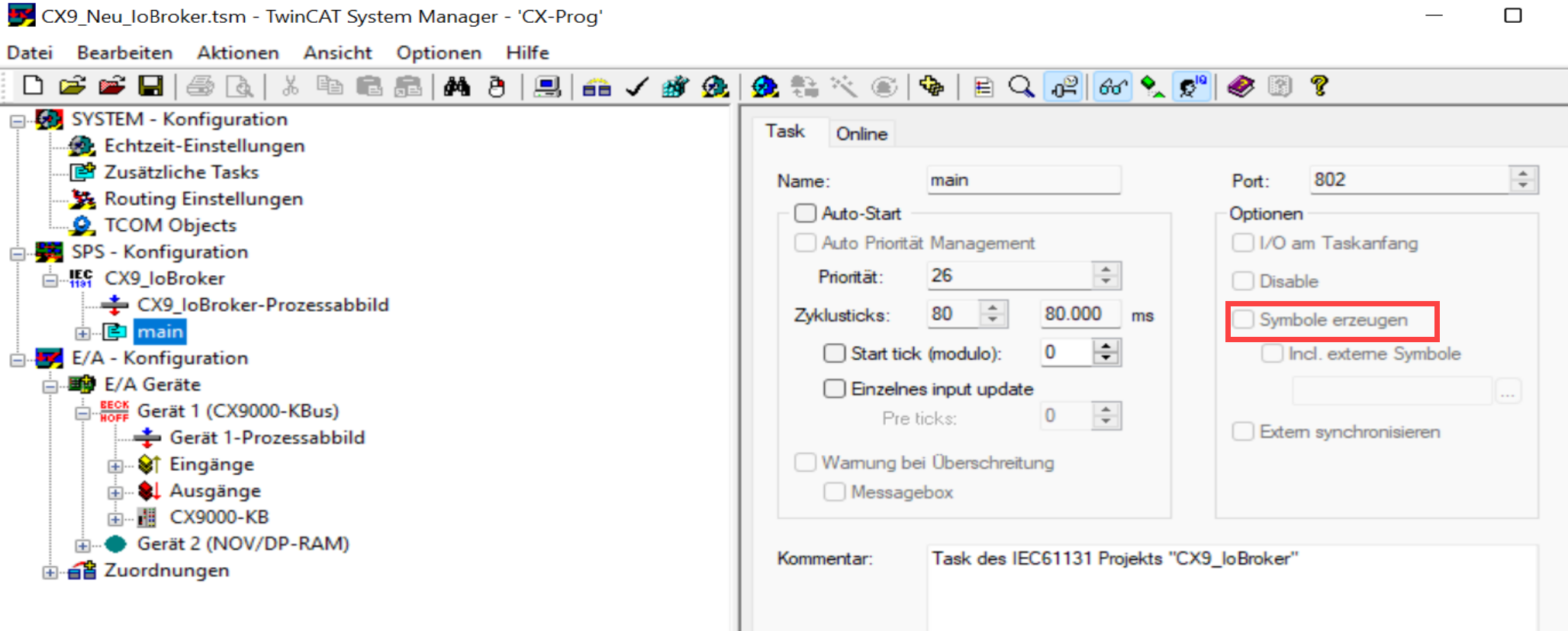

          Erst einmal ein einfaches PRO gebaut mit einer Struktur, darin eine Variable als Datum, vorbelegt. Dann das ganze in die Glabalen Variablen eingetragen und im Main einfach einer zweiten Variablen einen Wert zugewiesen. Damit sollte das Pro die mindestanforderung haben. Im tsm dann die statische Route eingetragen die CX9 ist auf ...22 der IOB auf ...70
          Es gelingt mir aber nicht die Symbolerzeugung zu aktivieren, die ist immer ausgegraut.

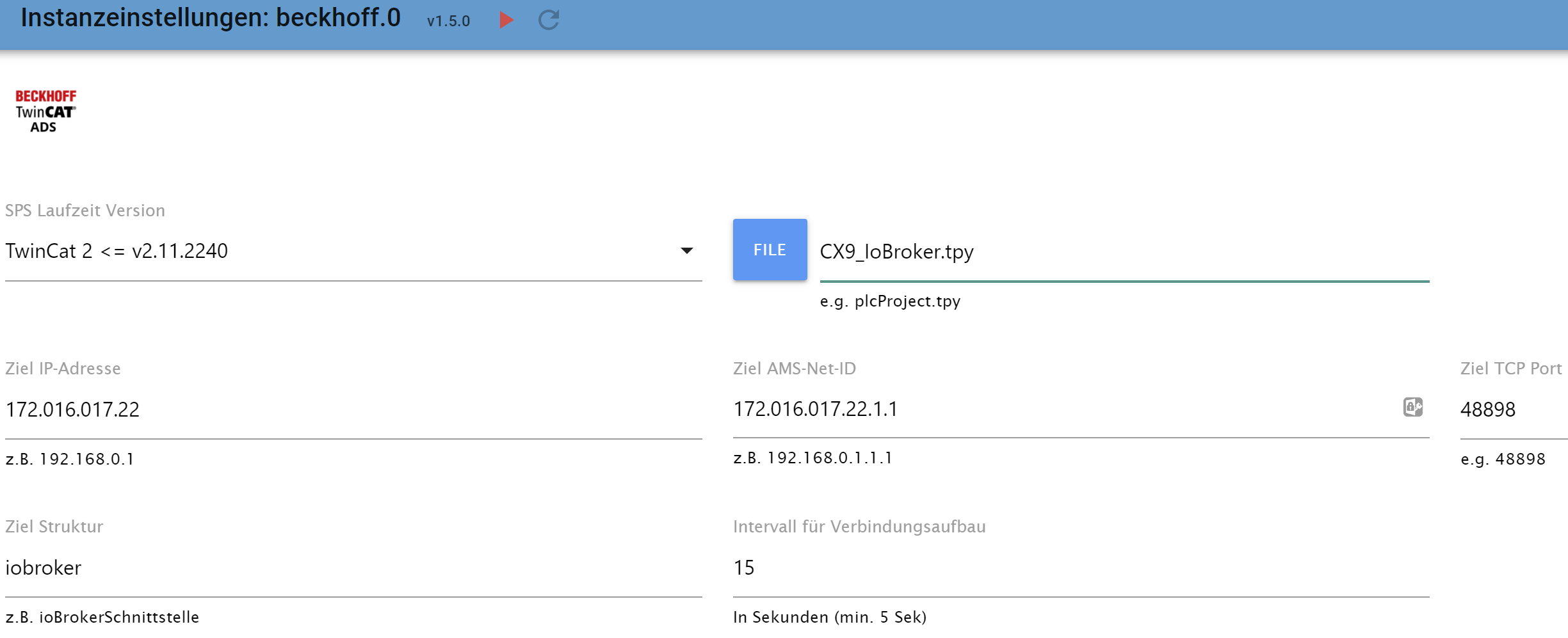

          Dann im IOB habe ich den Adapter wie folgt konfiguriert:
          Dabei kommen gleich 2 Fragen hoch. Nutze ich als IP 172.016... bekomme ich keinen Fehler, bei 172.16.... meckert der Adapter.
          Dann sehe ich auch nicht, dass vom meinem Programier PC die tpy wirklich hochgeladen wird.

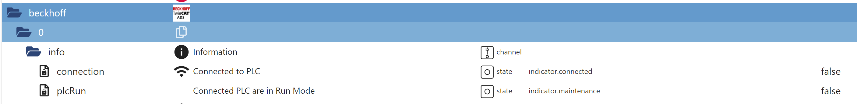

          Wenn ich das mit obiger Config starte sagt der Log alles OK, und der Status:91d21e1a-cb45-4e58-a98b-85cf67e1cc6d-image.png
          In den Objekten wir allerdings die PLC Verbindung so gezeigt:
          Ich vermute, ihr habt die Probleme schon 100 mal gelöst. Es wäre super wenn ihr mir die Richteung weisen könntet. Dafür schon mal 1000 Dank.

            @hodde
            hallo,
            als erstes: Die Symbol erzeugung brauchst Du nicht.
            verstehe ich dich richtig?
            Ich stelle bei allen SPSen die NetID immer gleich wie die IP ein, z.B. die SPS hat die IP 192.168.178.10 dann hat sie die NetID 192.168.178.10.1.1. Das lässt sich einfacher zu durchschauen, aber ich vermute, dass Du es genauso gemacht hast.
            Wenn ich es also richtig sehe, hast Du die falsche NetID im Systemmanager angegeben.
            Laut Screenshot vom Routing im Systemmanger und Screenshot von den IOB-Adaptereinstellungen haben die SPS und der IOB die gleiche NetID
            Gruß T.Spooner

              @t-spooner Danke Spooner, ja ich stelle IP undAMS auch immer gleich ein.
              Wie du shiest habe ich das nun auch so geändert, dass die statische rourte das berücksichtigt, aber ich bekomme immer noch den Timeout. Hat sich also nichts geändert. Zum Glück habe ich eine zweite CX9 mit der ich rumspielen kann.

                @hodde Du musst im IOB-Broker als Zieladresse und Ziel AMS-Net-ID die SPS angeben und unten bei Optional die NetID vom Io-Broker:
                Meine SPS hat z.B. die 192.168.178.3 und der IO-Broker 192.168.178.10

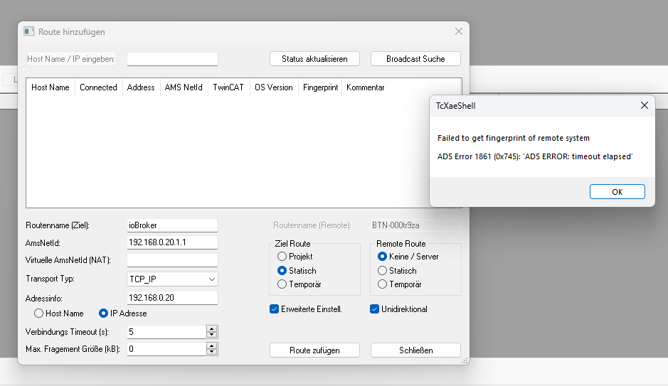

                  @t-spooner So nun habe ich auch das mal ausgetestet. Leider immer noch ohne Erfolg.
                  Fehlermeldung bleibt die gleiche. Wo muss denn die TPY Datei hin?
                  Ich habe meinen IoBroker auf einer VM mit Raspian ... 70:8081 die CX9 ist auf ...22 kann es an der VM liegen? Ich installiere mal auf einem alten Laptop, mal sehen ob das dann geht. Wenn nicht, könnten wir dann mal eine Web Session machen?
                  Danke für deine Hilfe.

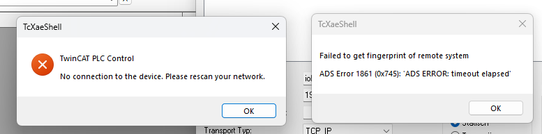

                    @hodde So habe es nun noch auf einem alten Laptop unter Win versucht, aber auch da das gleiche Problem.
                    Hodde

                      Wenn ich nun den in the tpy genannten AMS Port 801 verwende bekomme ich die Fehlermeldung "ADS Client: Error: connect ECONNREFUSED 172.16.17.22:801"
                      es scheint also als wrüde da wenigstens die Verbindung vorgenommen aber der Handshke noch nicht funktionieren. Ich bastele mal weiter.

                        Wieder einen Schritt weiter. Der Portscan auf die CX9 ...22 zeigt mir den Port 48898 als offen, das sollte also passen, denn 801 ist nicht zu sehen. Bei meinem IoBroker hingegen ...70 ergibt der Protscan nur einen Treffer bei 8081 der 32905 ist nicht zu sehen.
                        Ich hoffe hier kann jemand mal eine finale Lösung liefern. Ich habe da nun schon ein paar Tage alles versucht, was ich untersuchen kann.

                          @hodde Jubel :ok_hand: ich habe den Knoten gelöst.
                          Nachdem ich die statischen Routen für die CX9 ...22 und die des IoBroker ...70 eingetagen habe läuft die Verbindung.
                          Jetzt kann ich anfangen die Logik aufzubauen.

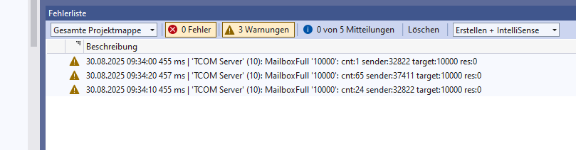

                                      nachdem ich jetzt den ganzen Vormittag versucht habe und nicht weiter komme wende ich mich mal an euch.
                                      Bin leider noch nicht so fit mit Beckhoff und versteh hier echt nicht mehr was ich eigentlich falsch mache.
                                      Hier einfach mal eine Reihe an Screenshots
                                      T.SpoonerT 1 Reply Last reply

                                        @woehrer Hallo, stimmt deine tpy und die Zeilstruktur?
                                        Auf den ersten Blick kann ich an den Adaptereinstellung keinen Fehler erkennen

                                          @t-spooner Das tpy sollte aufjedenfall das richtige sein.
                                          Was genau meinst du mit Zeilstruktur?
                                          Das ist mein STRUCT:
                                          Der ist hier in den VAR_GLOBAL eingefügt:
                                          Aber ich denke er bekommt ja noch nichtmal eine Verbindung mit dem timeout oder??
