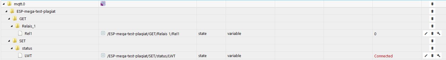

          Sensationell, danke! Nur, ich habe leider nur 50% Erfolg.
          Der Datenpunkt "SET" kriegt leider kein Child mit "gpio" und in weiterer Folge kein Enkerl mit (in meinem Falle) "4" 488_esp_easy_mega_device.jpg

              Hi!
              Ich habe das gleiche Problem, wie du am Anfang.
              Der ESPeasy ist per MQTT mit den iobroker verbunden. Leider habe ich den Datenpunkt "SET - gpio" nicht. Was genau habt ihr im ESPeasy "Device" eingestellt?
              Im Controller "Domoticz" bei "Subscrible" habe ich "/%sysname%/SET/#" drin.
              Wie soll man diese Tabelle verstehen?
