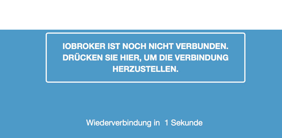

                                          meisterlemon
                                          Vielleicht hilft das hier, siehe Anhang, wenn ich da drauf drücke verbindet er auch nicht….
