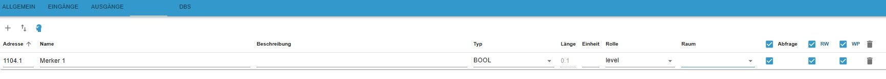

                              tomowner
                              #86
                              @mane444 Bin im Logo programmieren etwas draußen. Muss ich dann mein Programm umschreiben oder reicht es so wie du es beschrieben hast?
                              M 2 Antworten Letzte Antwort
                              • T tomowner
                                M Online
                                M Online
                                mane444
                                #87
                                @tomowner Das Logo Programm bleibt.
                                Du musst im Adapter unter DBs DB2 1064.0 eintragen, dann kannst du den Zustand des Ausgangs abfragen.
                                Setzten kannst du den Ausgang über Iobroker nicht da er ja im Logo Programm zyklisch überschrieben wird.
                                • T tomowner

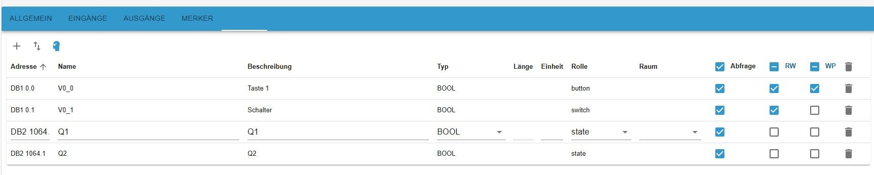

                                  mane444
                                  #88
                                  @tomowner Falls du die Variablen V2.0 V14.0 ... beschreiben möchtest musst du die auch bei den DBs eintragen.
                                  z.B. bei V2.0
                                  Diese lassen sich beschreiben.
                                  • M mane444
                                    z.B. bei V2.0

                                    tomowner
                                    #89
                                    @mane444 : So der eine Fehler ist mit deiner Hilfe weg. Aber leider bekomme ich keine Änderungen im iobroker. Hierzu habe ich den Onlinetest in der Logotest genommen auch ein setzen der Ausgänge übder den IO hat nicht zum setzen der Ausgänge geführt.
                                    • T tomowner

                                      mane444
                                      #90
                                      @tomowner
                                      Die Ausgänge kannst du nicht setzten.
                                      Du kannst nur die Variablen beschreiben, und das auch nur falls du diese nicht irgendwo im Logoprogramm über schreibst.
                                      Dein Bilder stimmen nicht überein. Im Adapter schreibst du DB1, im IOB schaust du auf DB2
                                      • M mane444
                                        @tomowner

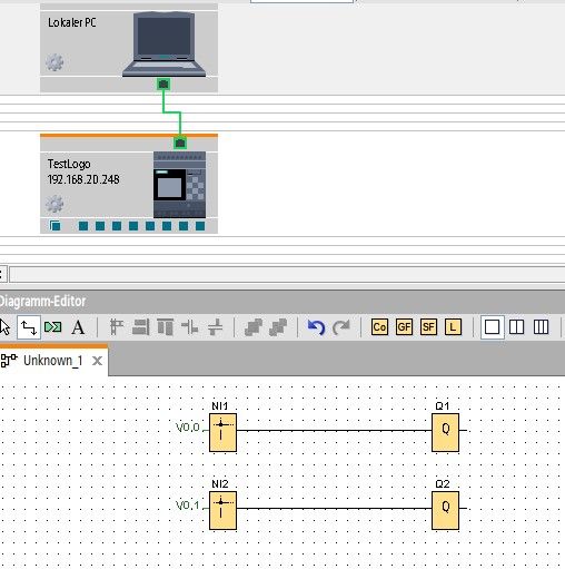

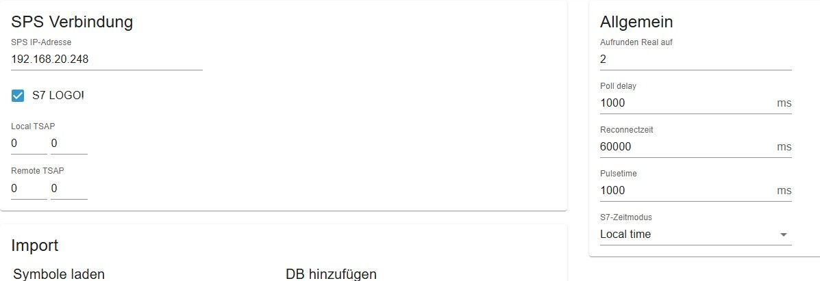

                                          mane444
                                          schrieb zuletzt editiert von mane444
                                          #92
                                          Hi, ich habe zwar keine Logo mehr im Einsatz. Hab aber trotzdem schnell eine Im Testsystem eingebunden.
                                          Ich beschreibe keine Merker, sondern immer nur Netzwerkeingänge diese frage ich im DB1 ab.
                                          Ausgänge frage ich immer im DB2 ab, ich hatte bei Ausgängen immer Probleme mit DB1.
                                          Ich habe mal dein Beispiel nachgestellt. V0.0 ist als Taster eingestellt (WP) V0.1 ist als Schalter eingestellt.
                                          Du musst im Adapter bei der Adresse immer DB1 oder DB2 angeben!
                                          Hier die Konfiguration:
