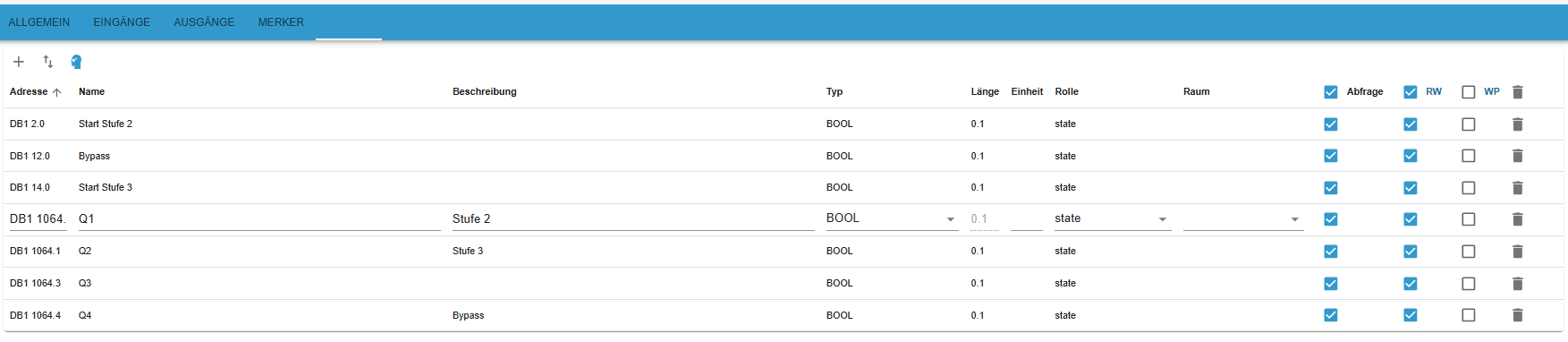

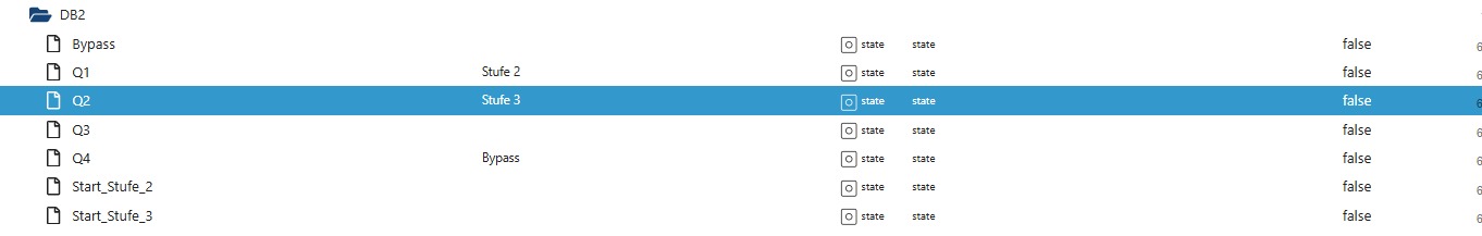

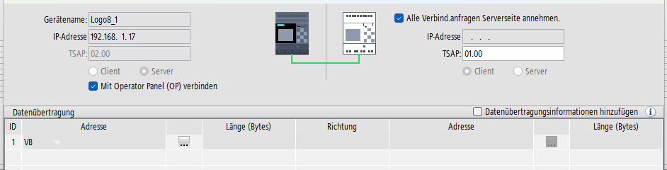

              Cevapkiki
              #76
              @mane444 Danke! Glaube, wir kommen der Sache schon näher :)
              Habe da aber ein Problem....Ich brauche ja immer 2 Ausgänge, damit die Kabine fährt.
              Betätigung I1 müssen Q1 und Q2 angesprochen werden.
              Bei I2 dürfen nur Q2 & Q3 aktiviert werden.
              I1 ist ok:
