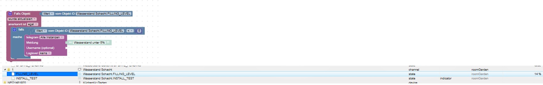

          HI,
          ne wenn ich den Wert nehme passiert nichts. Habe auch mit und ohne % Zeichen gearbeitet.
          Möchte wenn der Stand einen gewissen Level erreicht das die Pumpe abgeschaltet wird.
          Wenn ich nun 10 oder 10% oder 10 % eingebe passiert nichts.

            Poste doch mal einen Screenshot vom Datenpunkt und von deinem Blockly.

                          Auf deinem ersten Bild steht aber auch kein Wert bei Wasserstand.Schacht.Filling.Level ?!

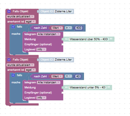

                            Hab den Block gekürzt nur das eine Meldung bei unter 80L kommen soll ohne das eine Telegramm ankommt.
                              Dice19
                              Hab es nun hinbekommen.
                              Nun ist die Frage, wie blockiere ich den Versand mehrere Nachrichten?
                              Wenn ich eine Meldung bekomme habe, kommt die nächste mit dem selben Stand 3-4 Minuten später.
                              Wie kann ich das verhindern, das nur ein neuer Stand gesendet wird?
                              Eine Frage zu den Blöcken, kann ich beide Logik "falls" Bausteine in einen Trigger packen oder so wie jetzt separat ??

                                Versuch mal den Trigger auf "Wurde geändert" zu setzen.
