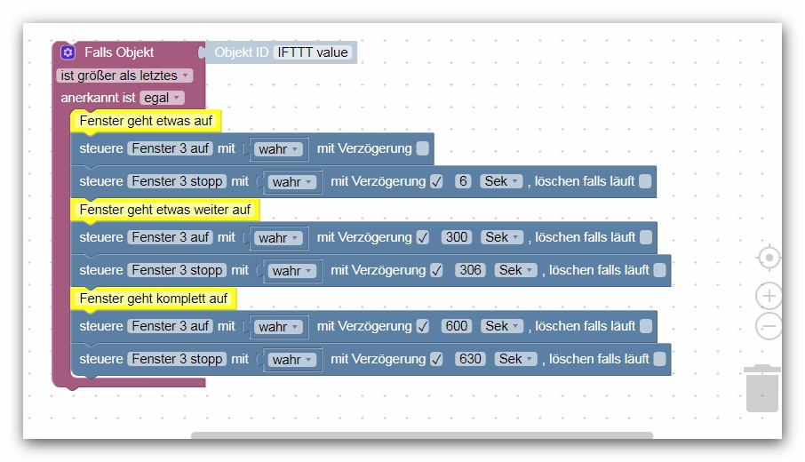

          So hab ich es gelöst…(Fenster=Jalousie) ;-)
          ![](</s><URL url=)http://www.apelt-bueroservice.de/images/Snap_2018.05.28 16.03.15_001.jpg" />
          Planung ersetzt den Zufall durch den Irrtum..!
            dtp
            Danke für das Blockly-Skript, aber leider liegt mein Problem derzeit noch an einer anderen Stelle. Ich kann mit meinem Free-Account irgendwie keine IFTTT-Daten an den ioBroker geschickt bekommen. Siehe https://forum.iobroker.net/viewtopic.php?f=22&t=12886#p152357.
