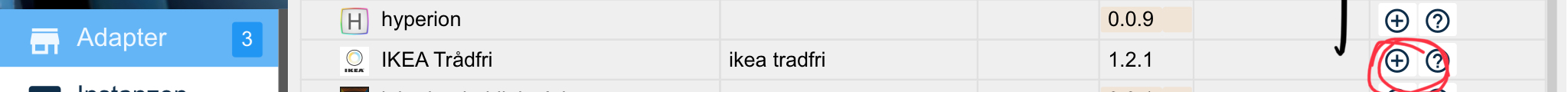

        • wendy2702W Offline
          wendy2702W Offline
          wendy2702
          Äh…
          Dumme Frage aber du hast nachdem installieren des Adapters auch dann noch ein Instanz erzeugt?

                    @wendy2702:
                    Äh…
                    9DBF4C22-CA3B-4EFE-ACE7-9153510B639F.jpeg `
                    Es gibt keine dummen Fragen….... Schäm. Du hast den Punkt getroffen. Manchmal sieht man vor lauter Bäumen den Wald nicht mehr. Danke!!!
                    Geholfen hat bei mir tatsächlich das:
                    cd /opt/iobroker
                    sudo npm i iobroker.tradfri --production --unsafe-perm
                    und anschließend natürlich Instanz erzeugen.

                                      sudo npm i iobroker.tradfri –production --unsafe-perm
                                      Damit hat das installieren geklappt. Die Instanz anlegen ging dann aber auch nur über die Konsole mit iobroker add tradfri
                                      Warum der Weg mit dem Plus nicht geht weiß ich nicht, das ist schade, aber vielleicht ist der andere Weg besser. Läuft jetzt! Danke für deine Arbeit!
