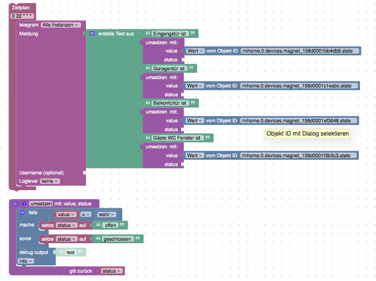

    momentan habe ich 7 Sensoren die entweder auf true für offen oder false für zu stehen. Jetzt habe ich angefangen per Blockly abzufragen wenn wahr und unwahr ist und jeweils die 7 Sensoren in einen Block. Da ich aber für jede erdenkliche Möglichkeit soviele Blöcke definieren müsste hab ich aufgehört.
    Somit dachte ich Frage ich den Status direkt ab und geben diesen weiter. Somit muss ich nur 7 Sensoren abfragen. Bei der Ausgabe entstehen nun folgende Sätze:
    Fenster XY ist true
    Tür XY ist false
    usw.
    Da dieser State ja direkt ausgegeben wird ist das true und false natürlich richtig. Mir fehlt gerade der Ansatz das true und false per Blockly in offen und zu umzuwandeln.
    Wie wandle ich ein true und false als Text in offen und zu?
    Gruß Tobias

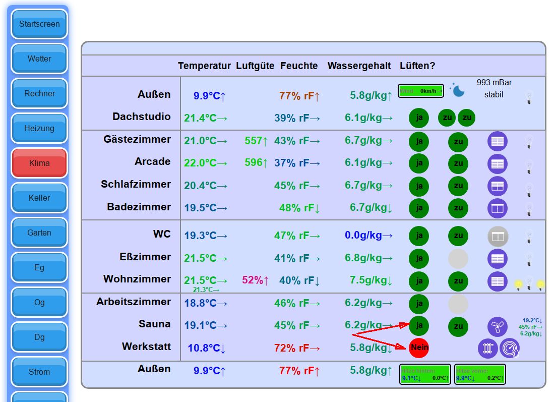

      Wenn es für vis ist geht natürlich so etwas:
      sogar mit offen, gekippt, zu
      Rainer

          Es ist für eine Text Nachricht per Telegram. Ich möchte um 22 Uhr per Telegram eine Nachricht wie der Status der Sensoren ist.
          1 Reply Last reply
          • DutchmanD Offline
            DutchmanD Offline
            Dutchman
            wrote on last edited by
            @Brainbug:
            Es ist für eine Text Nachricht per Telegram. Ich möchte um 22 Uhr per Telegram eine Nachricht wie der Status der Sensoren ist. `
            Könntest du deinem jetzigen blockly Versuch Mal Posten inclusieve Export ?

              Das ist ein Beispiel mit einen Sensor:
              schedule("0 22 * * *", function () {
                sendTo("telegram", "send", {
                    text: (String('Tür ist') + String(getState("mihome.0.devices.magnet_158d0001bb4db9.state").val))
              Es sind insgesamt sieben Sensoren aber alle sind true oder false.

                    @Brainbug:
                    Jetzt muss ich blöd fragen, wie meinst das mit: den blockly Export Posten?
                    Hoffe die Frage ist nicht so… `
                    Keine Sorgen :-)
                    Links neben dem Knopf zeige Code hast du auch 2 Pfeile, der eine ist zu importieren und der andere zum exportieren

                       <xml xmlns="http://www.w3.org/1999/xhtml"><block type="schedule" id="mWI+:1nMwQ=z04B.!xGl" x="-637" y="-312"><field name="SCHEDULE">0 22 * * *</field>
                          <statement name="STATEMENT"><block type="telegram" id="N3I.s:FT23UjkPSJ+@jM"><value name="MESSAGE"><shadow type="text" id="qevi;LfONWMdDc0drHhK"><field name="TEXT">text</field></shadow>
                                <block type="text_join" id="w?txIjamm^)`::3I7JY%"><mutation items="8"></mutation>
                                  <value name="ADD0"><block type="text" id="mM+G,{:k(,k^g(@4ahtE"><field name="TEXT">Eingangstür ist</field></block></value>
                                  <value name="ADD1"><block type="get_value" id="NPH[_`No}jJAWGm:#pf:"><field name="ATTR">val</field>
                                      <field name="OID">mihome.0.devices.magnet_158d0001bb4db9.state</field></block></value>
                                  <value name="ADD2"><block type="text" id="Fnoa}yS+ytIGqSQ8c9gA"><field name="TEXT">Garagentür ist</field></block></value>
                                  <value name="ADD3"><block type="get_value" id="4^]WN,)nSlVg}|ZwV=Mf"><field name="ATTR">val</field>
                                      <field name="OID">mihome.0.devices.magnet_158d0001c1eabc.state</field></block></value>
                                  <value name="ADD4"><block type="text" id="*)u}/a|Kt=f(r?]/vrg_"><field name="TEXT">Balkontürtür ist</field></block></value>
                                  <value name="ADD5"><block type="get_value" id="`33sd-#3v`q3%,nfxLOg"><field name="ATTR">val</field>
                                      <field name="OID">mihome.0.devices.magnet_158d0001ef3648.state</field></block></value>
                                  <value name="ADD6"><block type="text" id="a|I--WwUdN)TIY:wxz1S"><field name="TEXT">Gäste WC Fenster ist</field></block></value>
                                  <value name="ADD7"><block type="get_value" id="bz,bHm;KE3{zqTm!_+KQ"><field name="ATTR">val</field>
                                      <field name="OID">mihome.0.devices.magnet_158d0001f3b3c3.state</field></block></value></block></value></block></statement></block></xml>
                      1 Reply Last reply

                            @Brainbug:
                            Ja das möchte ist. Ich hoffe das kann man mit Blockly abbilden.
                            Und ja Kinder ins Bett geht vor! Das kann auch mal länger wie eine halbe Stunde dauern.
                            Außer man hat: Mein Kind lernt schlafen gelesen ;) :D `
                            :mrgreen: :mrgreen: :mrgreen: :mrgreen:
                            Probier es mal so. Ich habe eine Funktion gemacht an welcher du den wert des Objektes übergibst.
                            Diese übersetzt true nach offen und false nach geschlossen und gibt diesen wert dan wieder zurück.
                             <xml xmlns="http://www.w3.org/1999/xhtml"><block type="schedule" id="mWI+:1nMwQ=z04B.!xGl" x="-738" y="-362"><field name="SCHEDULE">0 22 * * *</field>

                              Funktioniert! Jetzt wende ich mit dem Thema Zeilenumbruch bei Telegram aber da probiere ich wieder selber und hab schon den jeweiligen Beitrag gefunden.
                              Vielen Dank!!
