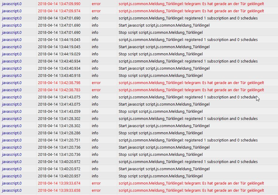

    kann mir vielleicht einmal jemand erklären, warum ich bei Abwesenheit immer 2 Nachrichten erhalte? Was habe ich hier falsch gemacht? Mir reicht 1 Nachricht mit dem Hinweistext :roll:

      weil du trillerst auf wurde aktualisiert anstatt wurde geändert :)
      der wert springt bestimmt auf true und dan false, dan wird das script 2 mal ausgelöst

        Aber wenn ich auf "wurde geändert" umschalte, kommt gar keine Nachricht mehr…

                Ich logge die Nachrichten ja im IO-Broker mit. Wenn ich mir den LOG so ansehe, sind das immer nur Millisekunden.
                Ich habe mal einen Screenshot angehangen.

                  Nim Mal einen timeout Block die stehen Standard auf 1000 Millisekunden (1ne Sekunde).
                  Dan einen stop timeout Block davor und die Nachricht innerhalb des timeoutt.
                  Damit wird die Nachricht mit einer Sekunde verzögert und wen innerhalb der Sekunde noch ein Trigger kommt wird die Verzögerung gelöscht und startet neu.
                  Damit solltest du nur einmal die Nachricht bekommen
