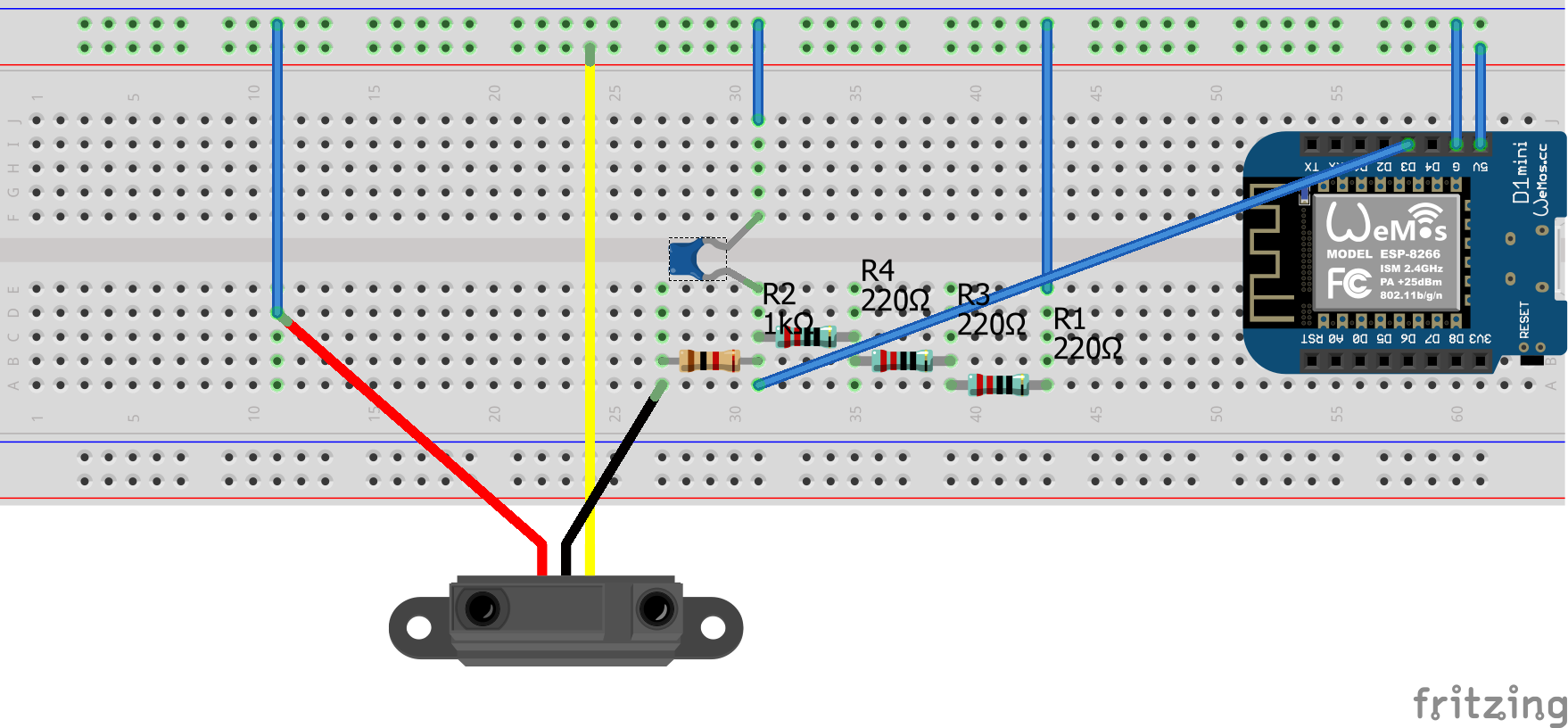

                      die Materialliste ist recht kurz:
                      1x EX-26A
                      1x Optokoppler 4N35
                      1x DC/DC-Wandler (SIM1 0512)
                      2x Widerstand 10k
                      Hier noch der Plan (ist aber nur ein Foto meiner Skizze):
                      1 Reply Last reply

                        @George_Best
                        Leider sind die Bilder und der Schaltplan nicht mehr vorhanden , kannst du da noch was Hochladen?
                        @Lenny-CB
                        Der Sensor kostet ja einiges ich habe hier noch ein Paar TCRT5000, damit hatte ich es mal so versucht wie du es gelöst hast, nur leider war das zu ungenau. Vielleicht hat es ja mal einer mit nem TCRT5000 geschafft. Würde mich mal Interessieren.
                        Wie viele Impulse Zählt er denn bei dir Pro Liter?

                              #27
                              @TheDuke Danke!!! Ich war jetzt schon am Suchen...
                              Kannst du die Bilder mit den Schaltplänen auch wieder sichtbar machen?

                                @George_Best said in Erfassung mechanischer Wasserzähler (induktiver Sensor + ESP8266 ):
                                Du must die nur von oben nehmen und mit dem hier zusammen fügen :
                                Link Text plus /assets/uploads/files/3428_platine_oben.jpg = https://forum.iobroker.net/assets/uploads/files/3428_platine_oben.jpg
                                ok ?
                                schöne Grüße TheDuke ;)
                                  /assets/uploads/files/3428_schematic_schaltplan.png

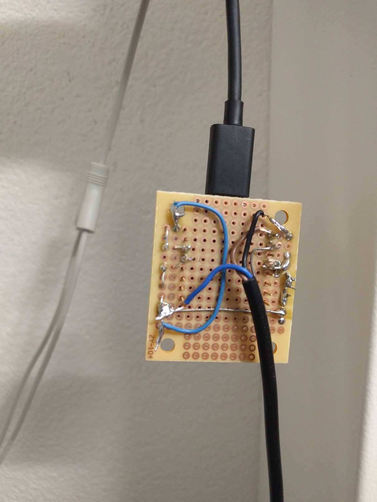

                                          Hast Du auch noch mal das Bilder der Platine von beiden Seiten?
                                          Wie werden die einzelenen Bauteile miteinander verbunden?
                                          Leider funktioniert der Link für die Einrichtung von ESP Easy nicht mehr. Könntest Du diesen
                                          eventuell noch einmal neu verlinken?
