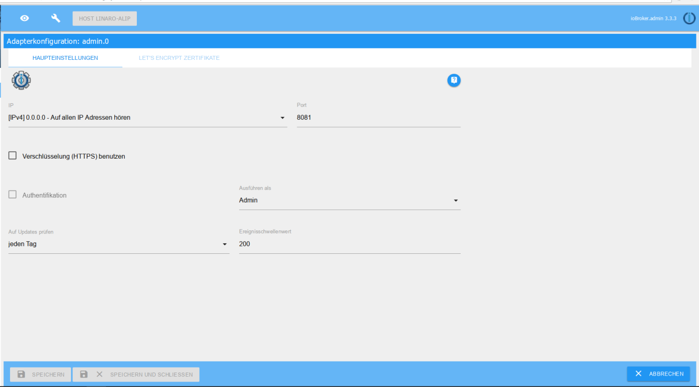

        • wendy2702W
          wendy2702W
          wendy2702
          Mal versucht was passiert wenn du das über den Admin umstellst?
          • B
            B
            Balu1973
            Da passiert genau das gleiche…
            Neustart von iobroker und des Servers ändert am leider auch nichts..
