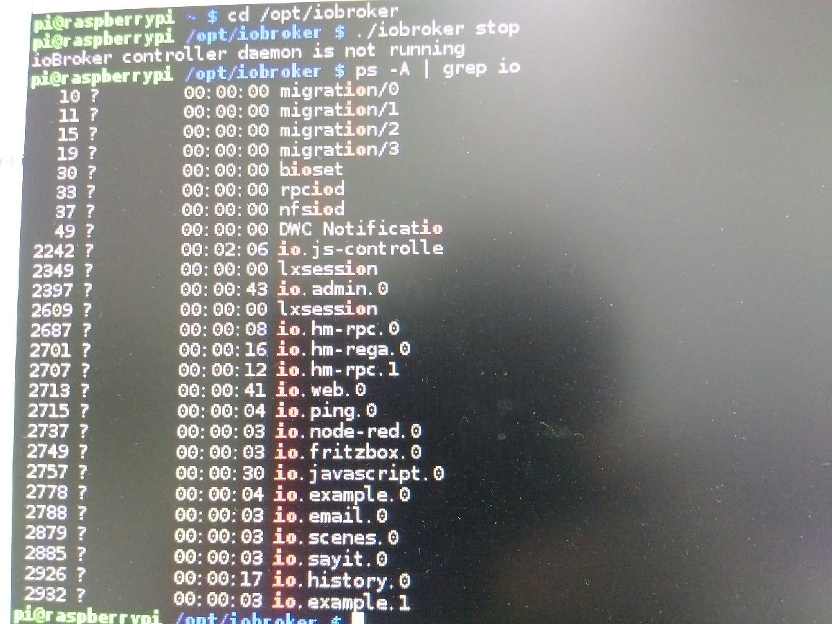

      Da läuft noch ein Prozess der Port 8081 schon belegt.
      Versuche````
      cd /opt/iobroker
      ./iobroker stop
      ps -A | grep io
      Dann sollte ein oder mehrere Prozesse mit io auftauchen. Diese dann mit kill Prozess-ID löschen oder den raspy neu starten.
      • A Offline
        A Offline
        audioconcept
        Hi
        hab ich ausgeführt und dann neu gestartet.
        Jetzt steht im Log:
        Drücke Strg+A und danach Strg+C, um den Inhalt in die Zwischenablage zu kopieren. Klicke irgendwo, um das Fenster zu schliessen.

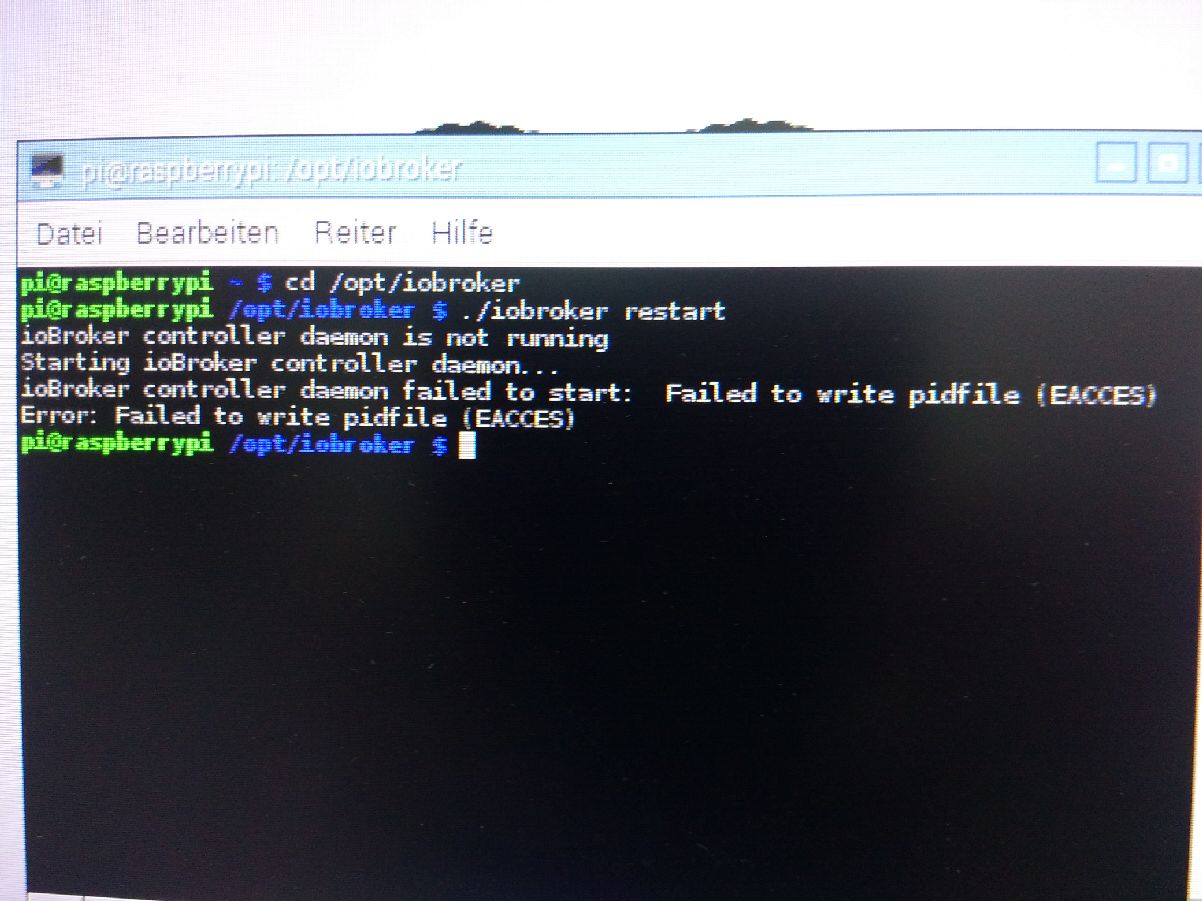

          Hi
          wenn ich jetzt mal einen Restart mache kommt dieses hier (aber Iobroker läuft trotzdem):

          • HomoranH Nicht stören
            Bitte als root starten!
