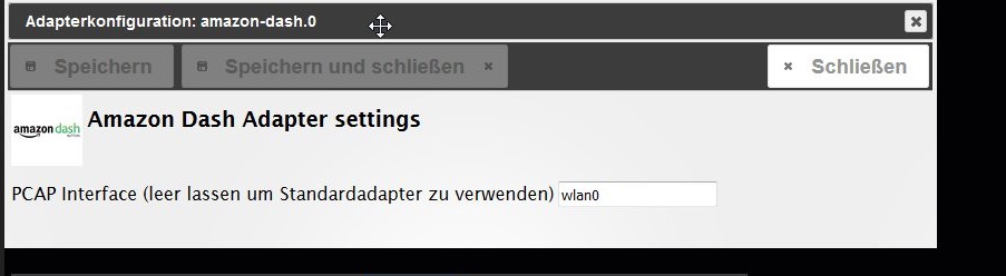

      Nachtrag:
      Hier ist von dem anderen User ein Bild. Genau die Einstellung finde ich nicht:
      http://forum.iobroker.net/download/file … &mode=view
      http://forum.iobroker.net/viewtopic.php?t=3635&start=80

        du bist der erste der diese Einstellung nutzen will..
        ich habe diese damals ausgebaut.. da es mehr Fragen dazu gab els nutzen…
        du kannst im Adapter selbst.. im Code diese anpassung machen

            aktuellen adapter installieren
            adapter stoppen
            per console auf den pi
            sudo nano /opt/iobroker/node_modules/iobroker.amazon-dash/main.js
            oder mit winscp .. egal.. auf jeden Fall musst du die main.js zeile 75 editieren
            adapter.config.interface = "hierändern";
            var pcap_session = pcap.createSession(adapter.config.interface, "arp");
            füge eine Zeile davor .. und bei "hierändern" trägst du das was du haben willst zwischen die ""
            speichern
            adapter neustarten
            1 Reply Last reply

              Vielen Dank nochmal, das war des Rätsels Lösung!
