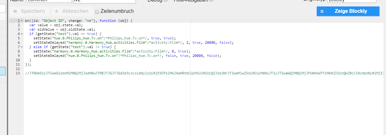

      Versuche es nochmal mit Turbo`s Skript,
      dann nimmst du aber nicht den Datenpunkt "Test" sondern erstellst einen neuen mit Javascript, den du dann im Skript verwendest.
      createState('javascript.0.MyStates.Multimedia_Szene', '', {
          name: 'Muntimedia true oder false',
          type: 'string',
          unit: ''
      //setState("javascript.0.MyStates.Multimedia_Szene"/*Multimedia true oder false*/;
      Gruß Christian

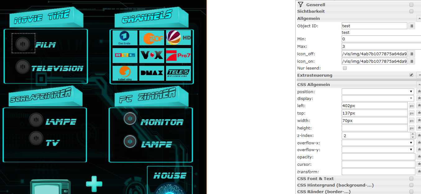

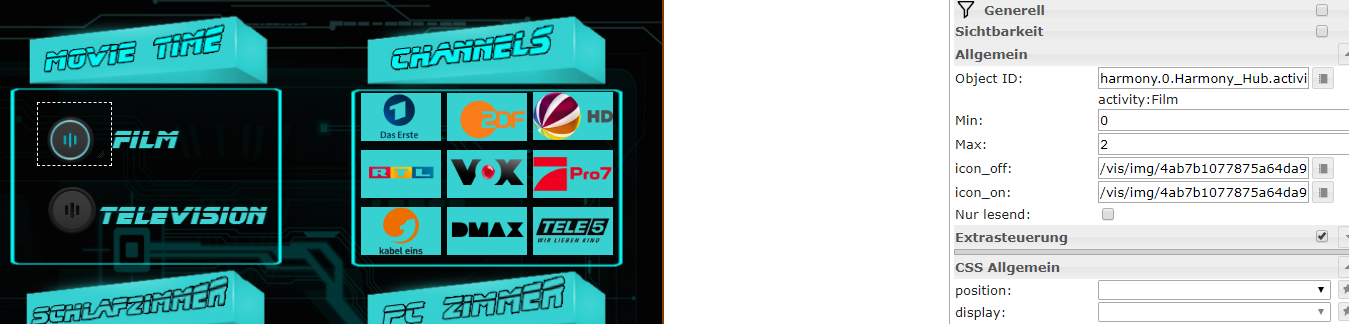

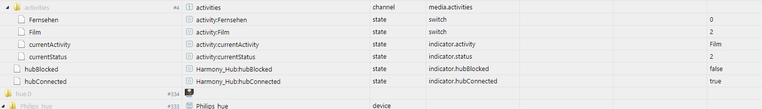

          Weiss einer sicher welche Zahlen ein und aus sind ?
          Also bei Film steht 2 und die Geräte sind aus !
          Wenn ich sie einschalte steht da immernoch 2

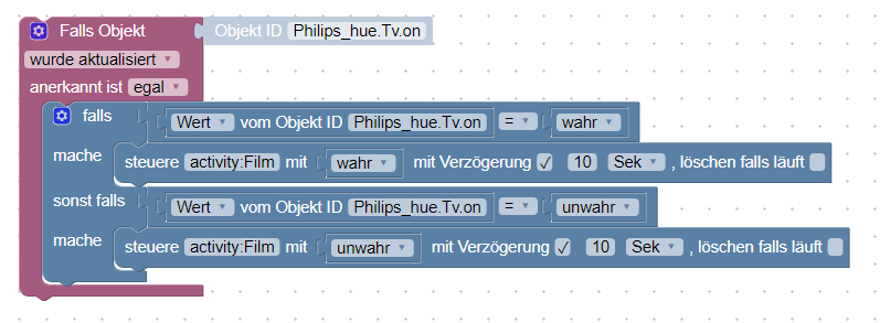

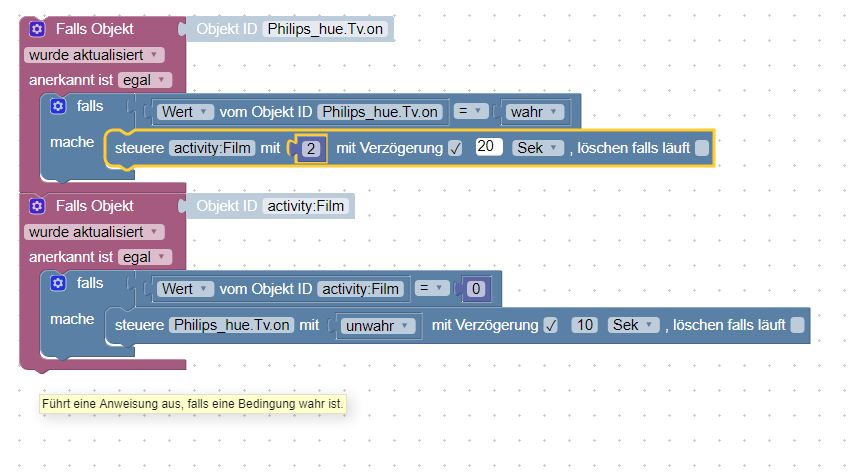

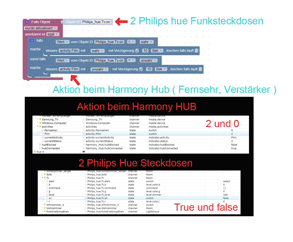

                        So Männer nach langer suche hab ich die Lösung und alles Funktioniert
                        Bei den HUB aktin schaltet er so
                        0: Aus
                        1: am eisnchalten
                        2: Ein
                        3: am einschlten

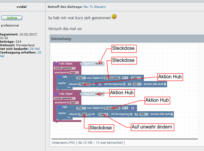

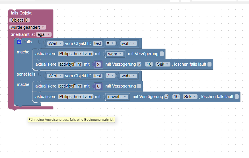

                        und das Blockly funktioniert so ( siehe Bild )
                        Trotzdem Danke für eure Vielen tips durch das ganze bin ich in Blockly um einiges schlauer geworden DANKE
                        • Homoran
                          @Fabster:
                          Trotzdem Danke `
                          @Fabster:
                          und das Blockly funktioniert so ( siehe Bild ) `
                          aber nicht, weil es richtig ist, sondern weil du alle Varianten nacheinander durchgehst.
                          Es reicht die (2)

                              • Homoran
                                @cvidal:
                                Die 2 ging laut Aussage von Fabster nicht.. `
                                bei mir schon:
                                @cvidal:
                                Kann mir vorstellen das mit 3 eingeschaltet wird. `
                                Ja, da war was, kann mich aber nicht mehr darn erinnern.
                                @cvidal:
                                Naja war ein ziemliches durcheinander. `
                                Und ich hab immer noch nicht alle seiner Schritte verstanden, und schon gar nicht, warum er nicht früher erst die Einzelaktionen getestet hat.
