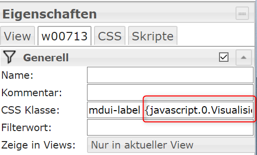

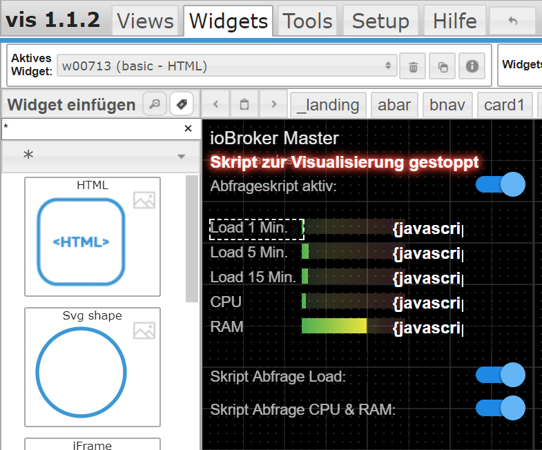

    Wenn ich in einem speziellen View Änderungen vornehme werden diese im VIS-Edit auch gespeichert.
    Wenn ich VIS aufrufe oder auf der Seite im Edit nach dem Speichern ein Reload durchführe stehen die alten Werte wieder drin.
    Markiertes Widget, welches z.B. geändert werden soll:
    Einstellungen, die gelöscht werden soll (der markierte Teil soll gelöscht werden):
    Die Änderung an den einzelnen Widgets werden im Editor vorgenommen, sind danach aber wieder da.
    Exemplarisch das Widget aus dem Screenshot als Export:
    [{"tpl":"tplHtml","data":{"g_fixed":true,"g_visibility":false,"g_css_font_text":false,"g_css_background":false,"g_css_shadow_padding":false,"g_css_border":false,"g_gestures":false,"g_signals":false,"visibility-cond":"==","visibility-val":1,"visibility-groups-action":"hide","refreshInterval":"0","signals-cond-0":"==","signals-val-0":true,"signals-icon-0":"/vis/signals/lowbattery.png","signals-icon-size-0":0,"signals-blink-0":false,"signals-horz-0":0,"signals-vert-0":0,"signals-hide-edit-0":false,"signals-cond-1":"==","signals-val-1":true,"signals-icon-1":"/vis/signals/lowbattery.png","signals-icon-size-1":0,"signals-blink-1":false,"signals-horz-1":0,"signals-vert-1":0,"signals-hide-edit-1":false,"signals-cond-2":"==","signals-val-2":true,"signals-icon-2":"/vis/signals/lowbattery.png","signals-icon-size-2":0,"signals-blink-2":false,"signals-horz-2":0,"signals-vert-2":0,"signals-hide-edit-2":false,"class":"mdui-label {javascript.0.Visualisierung.Xiaomi_Cleaner.vis.filter}","html":"Load 1 Min.","lc-type":"last-change","lc-is-interval":true,"lc-is-moment":false,"lc-format":"","lc-position-vert":"top","lc-position-horz":"right","lc-offset-vert":0,"lc-offset-horz":0,"lc-font-size":"12px","lc-font-family":"","lc-font-style":"","lc-bkg-color":"","lc-color":"","lc-border-width":"0","lc-border-style":"","lc-border-color":"","lc-border-radius":10,"lc-zindex":0},"style":{"left":"8px","top":"96px","width":"90px","height":"19px"},"widgetSet":"basic"}]
    Das ****{javascript.0.Visualisierung.Xiaomi_Cleaner.vis.filter}**** soll gelöscht werden.

      Was ist denn das für ein Balken Widget? ;-) ( Sorry aber kann zum Fehler nichts beitragen)
      • ruhr70R Offline
        ruhr70R Offline
        ruhr70
        @apollon77:
        Was ist denn das für ein Balken Widget? ;-) `
        basic - bar
        Das Widget:
        [{"tpl":"tplValueFloatBar","data":{"oid":"javascript.0.Systeminfos.ioBroker.Prozesse.ioBroker_Speicher_prozentual","g_fixed":true,"g_visibility":false,"g_css_font_text":false,"g_css_background":true,"g_css_shadow_padding":false,"g_css_border":false,"g_gestures":false,"g_signals":false,"visibility-cond":"==","visibility-val":1,"visibility-groups-action":"hide","min":"0","max":"100","orientation":"horizontal","color":"#2196F3","signals-cond-0":"==","signals-val-0":true,"signals-icon-0":"/vis/signals/lowbattery.png","signals-icon-size-0":0,"signals-blink-0":false,"signals-horz-0":0,"signals-vert-0":0,"signals-hide-edit-0":false,"signals-cond-1":"==","signals-val-1":true,"signals-icon-1":"/vis/signals/lowbattery.png","signals-icon-size-1":0,"signals-blink-1":false,"signals-horz-1":0,"signals-vert-1":0,"signals-hide-edit-1":false,"signals-cond-2":"==","signals-val-2":true,"signals-icon-2":"/vis/signals/lowbattery.png","signals-icon-size-2":0,"signals-blink-2":false,"signals-horz-2":0,"signals-vert-2":0,"signals-hide-edit-2":false,"reverse":false,"class":"mdui-h-bargraph","border":"","lc-type":"last-change","lc-is-interval":true,"lc-is-moment":false,"lc-format":"","lc-position-vert":"top","lc-position-horz":"right","lc-offset-vert":0,"lc-offset-horz":0,"lc-font-size":"12px","lc-font-family":"","lc-font-style":"","lc-bkg-color":"","lc-color":"","lc-border-width":"0","lc-border-style":"","lc-border-color":"","lc-border-radius":10,"lc-zindex":0},"style":{"left":"96px","top":"192px","width":"100px","height":"15px","z-index":2,"background":"linear-gradient(to right, #4CAF50 0px, #FFEB3B 70px, #F44336 80px )"},"widgetSet":"basic"}]
