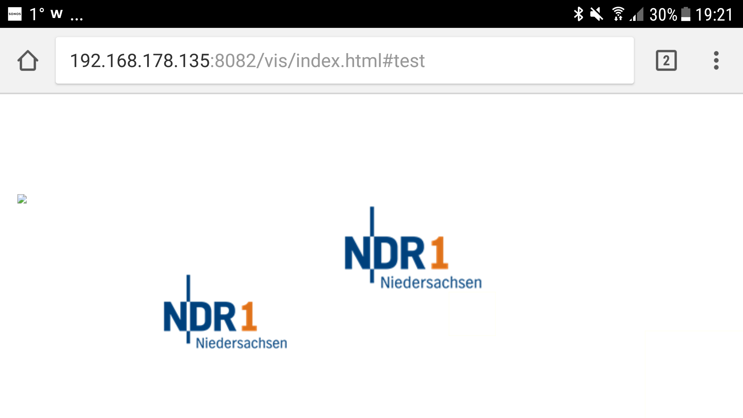

                Sonos kann ich über Ping ohne Probleme erreichen.
                Wenn ich die Adresse vom Handy bzw. Tab. Browser aufrufe, werden mir die Logos angezeigt. (Siehe Bild)
                Nur über die App will es nicht klappen. :?
