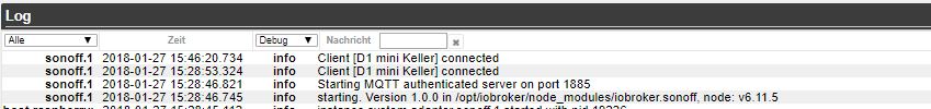

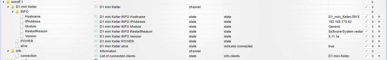

        Hallo Schubi,
        danke für die Antwort. Bei mir sieht das so aus.
        Welche Modul verwendest du beim Tasmota für die Sensoren?
        Bei dir steht in der Console was von MQT und bei mir tele sonoff.
        Der Log im Iobroker zeig bei mir nur "connected"
        Peter

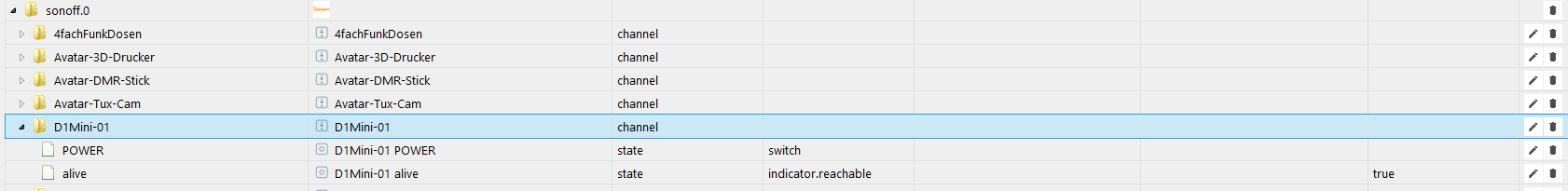

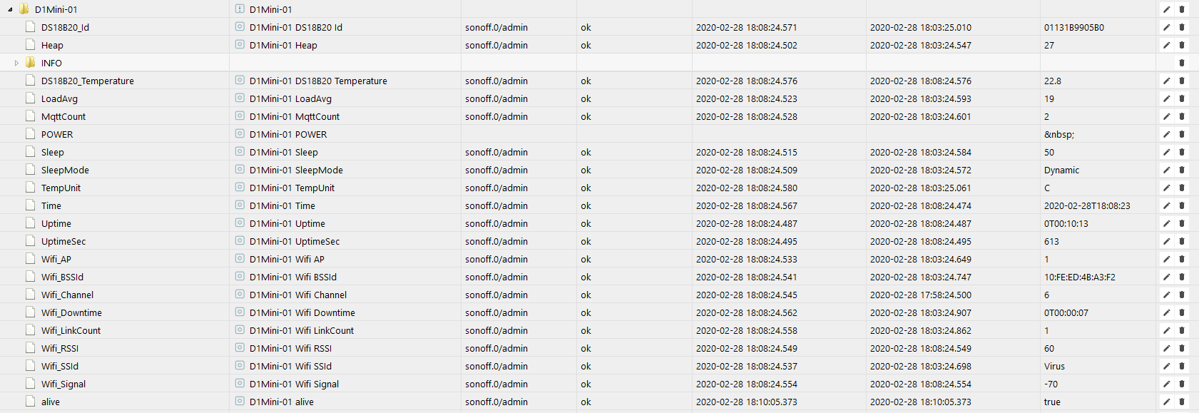

                              • T Offline
                                tuxmrk
                                schrieb am zuletzt editiert von tuxmrk
                                Hallo Peter, bin gerade dabei, einen D1Mini mit tasmota-DE.bin zu flashen. Hat geklappt. Nun möchte ich einen DS18B20 auslesen. Mqtt habe ich auch aktiviert und der D1Mini taucht im sonoff-Adapter auf. Allerdings passen die Einstellparameter zum Auslesen des Temp.-Sensors noch nicht. Bekomme es nicht hin. Kannst du mir bitte sagen, wie du das gemacht hast? Der DS18B20 hängt bei mir auf dem Pin D2. Mit einem Beispielprogramm, welches ich auf den D1Mini geflasht hatte, konnte ich den Temperaturwert auslesen. Somit ist also anschlusstechnisch alles ok. Danach habe ich Tasmota in der aktuellsten Version geflasht.
                                Würde mich sehr über deine Hilfestellung freuen. Im Moment sieht es im Tasmotamenü so aus:
                                HAT SICH ERLEDIGT! habe den Eintrag auf DS18x20 (4) gestellt. Der Sensor hängt bei mir an D2. Im Sonoff-Objekt, wird nun die Temperatur u.a. angezeigt.
