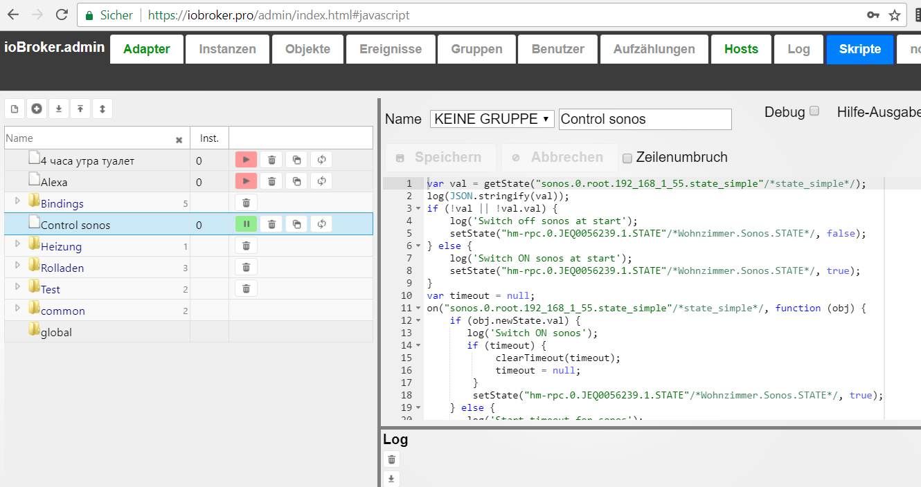

                die selben fehler… Keine Scripte. Der Fehler kommt von der Cloud.. `
                Also bei mir werden die Javascripte geöffnet, angezeigt, usw.
                Von unterwegs getippert
                • Bluefox
                  Bluefox last edited by
                  Bei mir auch gehen die Skripte. Sieht man was in der Konsole?

                    • Elzershark
                      Elzershark last edited by
                      Bei mir läuft quasy kein script. Einfach nur 1 Objekt.
                      Objekt, Zahl, unit °C…
                      Mehr nicht..
