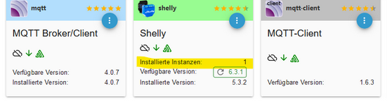

                        @erich-1 laut Deinem Screenshot ist da kein MQTT installiert:
                        Hab mal gelb markiert wie es aussieht wenn da was installiert ist.

                              @djmarc75 sagte in MQTT wird in den Instanzen nicht angezeigt:
                              Da ist dann nur der Adapter installiert, aber keine Instanz.
                              @Erich-1
                              Installiere mal die Instanz über das + am Adapter ... nachdem das System aktualisiert wurde.
                                schreibt er ja selbst
                                @erich-1 sagte in MQTT wird in den Instanzen nicht angezeigt:
                                Bei der Auflistung der Adapter zur Installation sagt er auch nicht, dass eine Instanz von MQTT installiert ist.
                                DJMarc75D Offline
