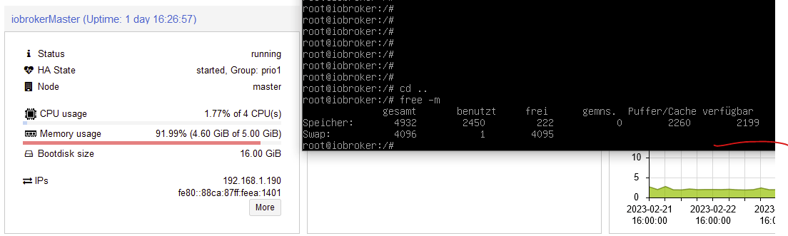

    Hallo Gemeinde,
    habe ende letzten Jahres auf einen Proxmox Container umgebaut. Am Anfang habe ich viel grabstelt und ausprobiert und dadurch oft den Server oder den iobroker Container (ubuntu 22.04) neu gestartet. Anfang Januar war ich dann fertig und der iobroker Container lief seit 17. Januar ohne Unterbrechung. Heute ist er abgeschmiert. Folgendes ist passiert:
    Am Anfang lief der Container mit etwa 1,5Gb Ram Bedarf. Um sicher zu gehen und Platz für ein paar Instanzen zu haben die vielleicht noch kommen habe ich dem Container 3Gb zugeteilt. Heute ist er abgeschmiert da Speicher voll. An dem screenshot sieht man wie der Speicher immer mehr anwächst. Nach Neustart wieder bei 1,6Gb.
    Wie kann ich rausfinden, wer da der Bösewicht ist der sich immer mehr Hauptspeicher schnappt?

      @quinti sagte in Speicher in Proxmox Container wächst langsam an:
      Moin,
      das wird nicht so einfach, aber versuchen kann man es.
      Dazu mus Du aber auch erst mal etwas mehr zu Deiner Installation erzählen.
      Wie viele und welche Adapter hast Du installiert, welche anderen VMs oder LXC Container laufen da noch auf dem System, was steht in den logs zum Zeitpunkt des einfrierens?
      Dann es ist normal unter Unix, dass der Speicher der Daist auch genutzt wird, der Kernel nutz ihn als Cach z.B. wenn ein Prozess mehr braucht dann bekommt er in, wenn dann der Prozess gestoppt wird, dann geht er wieder an den Kernal.

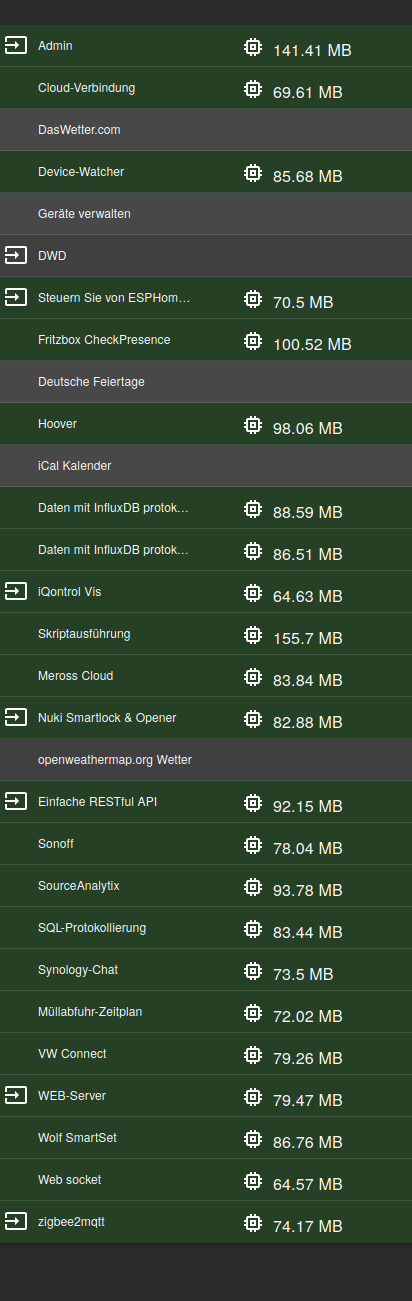

      iobroker nutzt nodejs und da ist es nicht so einfach an die genauen Speicher daten heranzukommen, da auch immer wieder der Garbich Collector läuft, der nichtmehr gebraucheten Speiche wieder freigeben sollte.
      Hier siehst Du was die Adapter so gerade verbrauchen.

        arteck
        eigentlich garnicht... linux wickelt das intern ab
        wie du siehst ist mein speicher auch fast alle.. aber in der maschiene ist stehen noch 2gb zur verfügung..die bei gebrauch frei werden

            welche adapter liefen seht ihr im log unten.
            hier der Proxmox log vom Absturz:

              Mar 01 19:59:20 proxmox kernel: [   6321] 100000  6321      704       18    45056        4             0 agetty
              Mar 01 19:59:20 proxmox kernel: [   6322] 100000  6322      704       18    40960        4             0 agetty
              Mar 01 19:59:20 proxmox kernel: [   8356] 100000  8356    10305       29    73728      129             0 master
              Mar 01 19:59:20 proxmox kernel: [   8358] 100102  8358    10398       30    69632      134             0 qmgr
              Mar 01 19:59:20 proxmox kernel: [2643569] 100102 2643569    10387      160    69632        0             0 pickup
              Mar 01 19:59:20 proxmox kernel: [   6198] 100000  6198    39724      255   307200       61             0 systemd-journal
              Mar 01 19:59:20 proxmox kernel: [   6256] 100105  6256     4029      210    69632       48             0 systemd-network
              Mar 01 19:59:20 proxmox kernel: [   6281] 100110  6281     2025       94    57344       18             0 rpcbind
              Mar 01 19:59:20 proxmox kernel: [   6290] 100000  6290      971       53    45056        4             0 cron
              Mar 01 19:59:20 proxmox kernel: [   6291] 100100  6291     2107      132    53248        7             0 dbus-daemon
              Mar 01 19:59:20 proxmox kernel: [   6296] 100000  6296     8274        0   110592     2184             0 networkd-dispat
              Mar 01 19:59:20 proxmox kernel: [   6299] 100101  6299    38191      244    73728       73             0 rsyslogd
              Mar 01 19:59:20 proxmox kernel: [   6300] 100000  6300     3725      185    69632       39             0 systemd-logind
              Mar 01 19:59:20 proxmox kernel: [   6302] 100106  6302     6315      117    86016      907             0 systemd-resolve
              Mar 01 19:59:20 proxmox kernel: [   6310] 101000  6310   407981    93681  8335360   103246             0 iobroker.js-con
              Mar 01 19:59:20 proxmox kernel: [   6508] 101000  6508   282141    46132  4562944    17714             0 io.javascript.0
              Mar 01 19:59:20 proxmox kernel: [   6582] 101000  6582   167545     1983  2277376     7495             0 io.scenes.0
              Mar 01 19:59:20 proxmox kernel: [   6607] 101000  6607   643307   319621 45043712   104339             0 io.sql.0
              Mar 01 19:59:20 proxmox kernel: [   6652] 101000  6652   232780     2496  2428928     6404             0 io.whatsapp-cmb
              Mar 01 19:59:20 proxmox kernel: [   6726] 101000  6726   167120     2210  2363392     6852             0 io.whatsapp-cmb
              Mar 01 19:59:20 proxmox kernel: [   6743] 101000  6743   215250    32389  3256320     8607             0 io.influxdb.0
              Mar 01 19:59:20 proxmox kernel: [   6869] 101000  6869   193380    13364  3088384    22829             0 io.sonoff.0
              Mar 01 19:59:20 proxmox kernel: [   7106] 101000  7106   171604     3266  2592768    10565             0 io.mqtt.0
              Mar 01 19:59:20 proxmox kernel: [   7122] 101000  7122   168558     2170  2514944     8404             0 io.nuki-extende
              Mar 01 19:59:20 proxmox kernel: [   7157] 101000  7157   169641     5718  2412544     5742             0 io.ping.0
              Mar 01 19:59:20 proxmox kernel: [   7230] 101000  7230   183959    13991  3252224    13262             0 io.shelly.0
              Mar 01 19:59:20 proxmox kernel: [   7251] 101000  7251   167659     1508  2355200     8250             0 io.unifi.0
              Mar 01 19:59:20 proxmox kernel: [   7335] 101000  7335   239751     4884  3018752    13660             0 io.tuya.0
              Mar 01 19:59:20 proxmox kernel: [   7403] 101000  7403   163007     2950  1736704     6278             0 io.denon.0
              Mar 01 19:59:20 proxmox kernel: [   7603] 101000  7603   166420     1851  2260992     6445             0 io.fullcalendar
              Mar 01 19:59:20 proxmox kernel: [   7633] 101000  7633   166552     2298  2260992     6044             0 io.fullybrowser
              Mar 01 19:59:20 proxmox kernel: [   7993] 101000  7993   235095     4274  2420736     7414             0 io.knx.0
              Mar 01 19:59:20 proxmox kernel: [   8016] 101000  8016   236443     5270  2502656     8017             0 io.nina.0
              Mar 01 19:59:20 proxmox kernel: [   8096] 101000  8096   169327     3474  2486272     7964             0 io.nuki.0
              Mar 01 19:59:20 proxmox kernel: [   8116] 101000  8116   202682    32376  3182592    17239             0 io.sourceanalyt
              Mar 01 19:59:20 proxmox kernel: [   8171] 101000  8171   234531     6182  2297856     4856             0 io.sureflap.0
              Mar 01 19:59:20 proxmox kernel: [   8377] 101000  8377   233428     8775  1568768    10720             0 io.web.0
              Mar 01 19:59:20 proxmox kernel: [   9028] 101000  9028   186867     4037  2342912     8495             0 io.traccar.0
              Mar 01 19:59:20 proxmox kernel: [  34803] 101000 34803   164320     7415  1511424     6101             0 io.proxmox.0
              Mar 01 19:59:20 proxmox kernel: [  15496] 101000 15496   291361    50480  4165632    16316             0 io.admin.0
              Mar 01 19:59:20 proxmox kernel: [  16648] 101000 16648   238423     4218  2691072    10790             0 io.backitup.0
              Mar 01 19:59:20 proxmox kernel: [  17338] 101000 17338   235974     2869  2564096    10330             0 io.iot.0
              Mar 01 19:59:20 proxmox kernel: [  18256] 101000 18256   235656     7858  2371584     6886             0 io.info.0
              Mar 01 19:59:20 proxmox kernel: [1934837] 101000 1934837   238740     8505  2584576     7562             0 io.enigma2.0
              Mar 01 19:59:20 proxmox kernel: [ 561587] 101000 561587   257281     9722  2699264     7918             0 io.mihome-vacuu
              Mar 01 19:59:20 proxmox kernel: [1793649] 101000 1793649   234771     7625  2580480     3909             0 io.alexa2.0
              Mar 01 19:59:20 proxmox kernel: [2653879] 101000 2653879     1177       40    49152        0             0 ping
              Mar 01 19:59:20 proxmox kernel: [   6370] 100112  6370   395483        0   528384    31741             0 mariadbd
              Mar 01 19:59:20 proxmox kernel: [   6326] 100113  6326    19022      209    65536       79             0 ntpd
              Mar 01 19:59:20 proxmox kernel: [   6319] 100000  6319      704       21    45056        1             0 agetty
              Mar 01 19:59:20 proxmox kernel: oom-kill:constraint=CONSTRAINT_MEMCG,nodemask=(null),cpuset=ns,mems_allowed=0,oom_memcg=/lxc/102,task_memcg=/lxc/102/ns/system.slice/iobroker.service,task=io.sql.0,pid=6607,uid=101000
              Mar 01 19:59:20 proxmox kernel: Memory cgroup out of memory: Killed process 6607 (io.sql.0) total-vm:2573228kB, anon-rss:1278484kB, file-rss:0kB, shmem-rss:0kB, UID:101000 pgtables:43988kB oom_score_adj:0
              Mar 01 20:01:42 proxmox pvedaemon[2604072]: <root@pam> successful auth for user 'root@pam'
              Mar 01 20:01:45 proxmox pvedaemon[2604412]: <root@pam> successful auth for user 'root@pam'
              ? Offline
              ? Offline
              Ein ehemaliger Benutzer
              Moin,
              schade, das man sich dass alles selbst zusammen suchen muss, aber was solls.
              33 laufende Adapter sind schon eine Hausnummer, mit ~4GB.
              So dann zum nächsten Schritt, was sagt denn
              iob diag
              Ist da vielleicht etwas verquer installiert.
              VG
              Bernd

                    Hit:4 http://archive.ubuntu.com/ubuntu jammy-security InRelease
                    Reading package lists... Done
                    Pending Updates: 124
                    *** Listening Ports ***
                    tcp        0      0 127.0.0.53:53           0.0.0.0:*               LISTEN      106        325996771  127/systemd-resolve
                    tcp        0      0 0.0.0.0:3306            0.0.0.0:*               LISTEN      112        325996167  208/mariadbd
                    tcp        0      0 0.0.0.0:111             0.0.0.0:*               LISTEN      0          325995531  1/init
                    tcp        0      0 127.0.0.1:25            0.0.0.0:*               LISTEN      0          326007558  976/master
                    tcp        0      0 192.168.101.102:1882    0.0.0.0:*               LISTEN      1000       326002094  557/io.shelly.0
                    tcp        0      0 192.168.101.102:1887    0.0.0.0:*               LISTEN      1000       325999349  507/io.mqtt.0
                    tcp        0      0 192.168.101.102:1886    0.0.0.0:*               LISTEN      1000       325999348  507/io.mqtt.0
                    tcp        0      0 192.168.101.102:1885    0.0.0.0:*               LISTEN      1000       325998929  432/io.sonoff.0
                    tcp        0      0 127.0.0.1:9000          0.0.0.0:*               LISTEN      1000       325996983  134/iobroker.js-con
                    tcp        0      0 127.0.0.1:9001          0.0.0.0:*               LISTEN      1000       325996976  134/iobroker.js-con
                    tcp6       0      0 ::1:25                  :::*                    LISTEN      0          326007559  976/master
                    tcp6       0      0 :::51989                :::*                    LISTEN      1000       326001955  522/io.nuki-extende
                    tcp6       0      0 :::111                  :::*                    LISTEN      0          325995533  1/init
                    tcp6       0      0 :::22                   :::*                    LISTEN      0          325996677  1/init
                    tcp6       0      0 :::8081                 :::*                    LISTEN      1000       325997106  311/io.admin.0
                    tcp6       0      0 :::8082                 :::*                    LISTEN      1000       326007780  996/io.web.0
                    udp        0      0 0.0.0.0:53421           0.0.0.0:*                           1000       332939301  161970/io.mihome-va
                    udp        0      0 192.168.101.102:37876   0.0.0.0:*                           1000       326004606  736/io.knx.0
                    udp        0      0 0.0.0.0:6666            0.0.0.0:*                           1000       326002255  592/io.tuya.0
                    udp        0      0 0.0.0.0:6667            0.0.0.0:*                           1000       326002256  592/io.tuya.0
                    udp        0      0 127.0.0.53:53           0.0.0.0:*                           106        325996770  127/systemd-resolve
                    udp        0      0 0.0.0.0:111             0.0.0.0:*                           0          325995532  1/init
                    udp        0      0 192.168.101.102:123     0.0.0.0:*                           0          325996080  149/ntpd
                    udp        0      0 192.168.0.102:123       0.0.0.0:*                           0          325996078  149/ntpd
                    udp        0      0 127.0.0.1:123           0.0.0.0:*                           0          325996076  149/ntpd
                    udp        0      0 0.0.0.0:123             0.0.0.0:*                           0          325996072  149/ntpd
                    udp6       0      0 :::111                  :::*                                0          325995534  1/init
                    udp6       0      0 fe80::6c30:19ff:fee:123 :::*                                113        325997698  149/ntpd
                    udp6       0      0 fe80::3cdc:45ff:fe9:123 :::*                                113        325997696  149/ntpd
                    udp6       0      0 ::1:123                 :::*                                0          325996082  149/ntpd
                    udp6       0      0 :::123                  :::*                                0          325996867  149/ntpd

                    CodierknechtC Offline
                    Codierknecht
                    @quinti
                    124 fehlende Systemupdates und 17 veraltete Adaper.
                    Noch Fragen?
                    HmIP|ZigBee|Tasmota|Unifi
                    Zabbix Certified Specialist
                    • CodierknechtC Codierknecht
                      @quinti
                      Noch Fragen?
                      Und als root unterwegs.
                        ioBroker-Repositories
                        sources : conf/sources-dist.json
                        online : https://raw.githubusercontent.com/ioBroker/ioBroker.repositories/master/sources-dist.json
                        stable : http://download.iobroker.net/sources-dist.json
                        beta : http://download.iobroker.net/sources-dist-latest.json
                        Active repo(s): online, beta
                        Installed ioBroker-Instances
                        Used repositories: online, beta
                        Cannot download repository hash file from "https://raw.githubusercontent.com/ioBroker/ioBroker.repositories/master/sources-dist-hash.json": Request failed with status code 404
                        Was hast du den da.... eine Testumgebung vom Jahre ....
                        Da stimmt ja nichts ... und als BETA -Tester unterwegs !?

                          Ich nutze den Buanet Docker Container ebenfalls unter Proxmox.
                          Ich stelle keinen wachsenden Speicherverbrauch fest.
                          Das wird wohl an einem unsauberen Adapter liegen.
