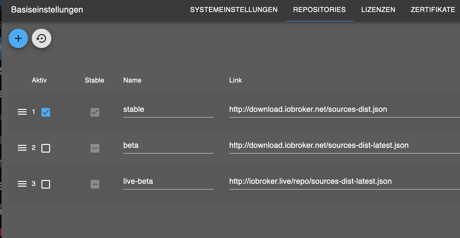

        Als Repo ist stable in den Einstellungen aktiviert.
        LG,
        w00dy

          pi@ioBroker:~ $ iobroker add vis 1.4.10
          ERROR: No repositories defined. Please define one repository as active:  "iob repo set <stable | beta | live-beta>
          pi@ioBroker:~ $ iob repo set stable
          Repository "stable" set as active.
          live-beta     : http://iobroker.live/repo/sources-dist-latest.json
          Active repo(s): stable
          pi@ioBroker:~ $
          Ich bin echt nicht fit an der Konsole, aber jetzt sollten doch alle Voraussetzungen erfüllt sein um vis 1.4.10 installieren zu können.
          Ich komme da einfach nicht weiter. Hast du noch ne Idee?
          LG,
          w00dy
