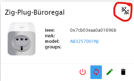

                                @arteck
                                Danke für deine Antwort.
                                Wie oben erwähnt, sind seit Gestern ALLE Geräte wieder da.
                                Nur haben die jeweils keine Verbindung.
                                Ich habe es bei einem mal mit dem Button "Reconfigure" versucht. Muss ich dazu das Gerät wieder in den Pairing Modus bringen?

                                    @andreas-s
                                    Ich habe nun das eine Gerät gesucht, das im Protokoll angezeigt wird.
                                    Und tatsächlich ist seit heute Morgen eines der 37 Geräte wieder verbunden.
                                    Dafür wurde das benannte Objekt offenbar rausgeschmissen und das Gerät neu ohne Namen eingefügt.
                                    Mal sehen wie das weiter geht. Da ich alles über den Alias Adapter gemacht habe, sind die benannten Datenpunkte für diesen einen Taster auch wieder verfügbar.
