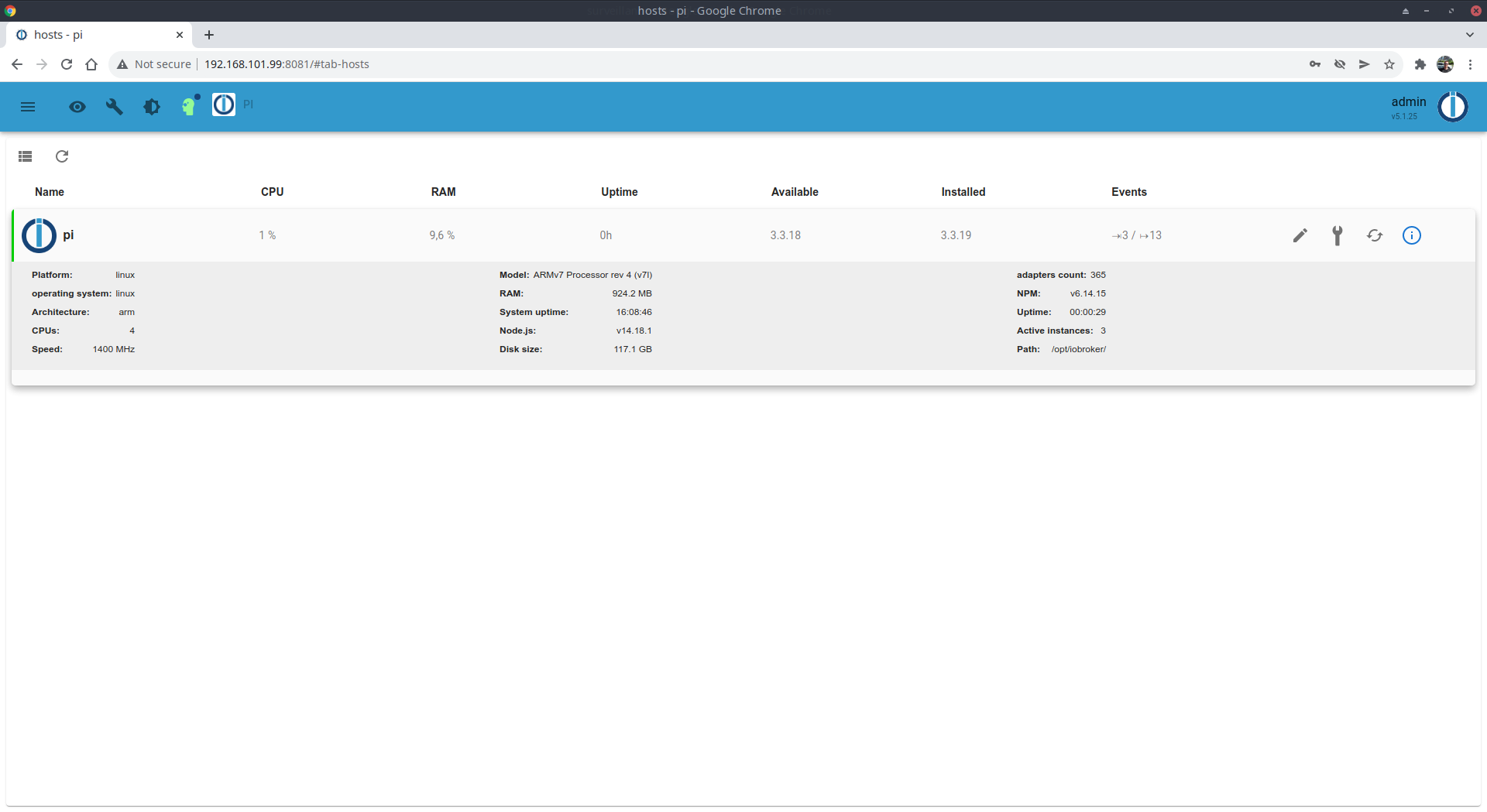

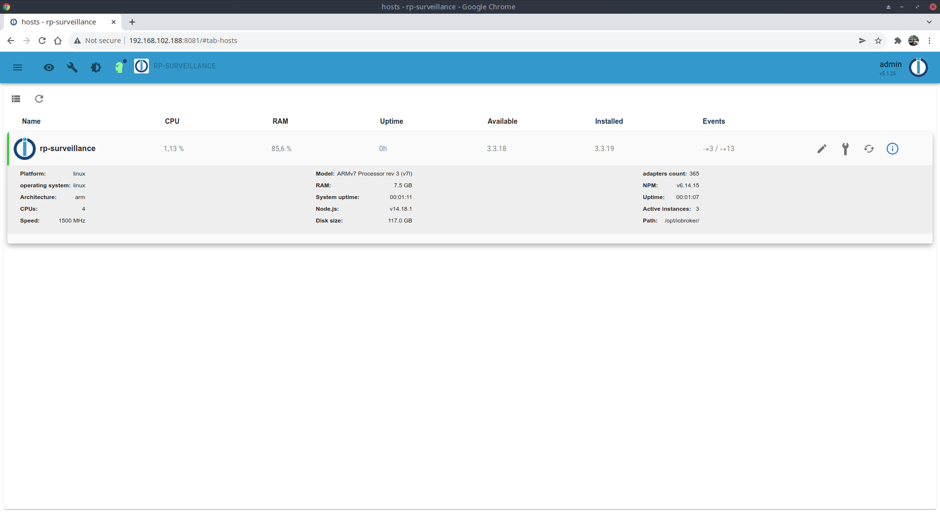

    ich habe 2 neue PI mit iobroker frisch aufgesetzt.
    Beide laufen auf nodejs 14.18.1, npm 8.1.4 und js-controller 3.3.19
    Im standalone laufen beide normal.
    Wenn ich die iobroker instanz (pi) die per 192.168.101.99/255.255.252.0 erreichbar ist auf multihost enable setzte und neu starte ist alles noch soweit normal.
    Wenn ich die iobroker instanz (pi2) die per 192.168.102.188/255.255.252.0 erreichar ist auf multihost connect setze und dann pi auswaehle und einen restart mache, verbindet sich der pi2 mit pi aber schreibt alle adapter instanzen um auf pi2 und pi ist nicht mehr per admin erreichbar.

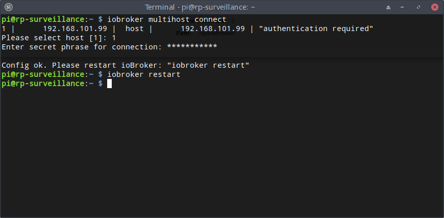

    pi2
    Current configuration:
    - Objects database:
      - Type: file
      - Host/Unix Socket: 192.168.101.99
      - Port: 9001
    - States database:
      - Type: file
      - Port: 9000
    - Data Directory: ../../iobroker-data/
    - Host name: pi2

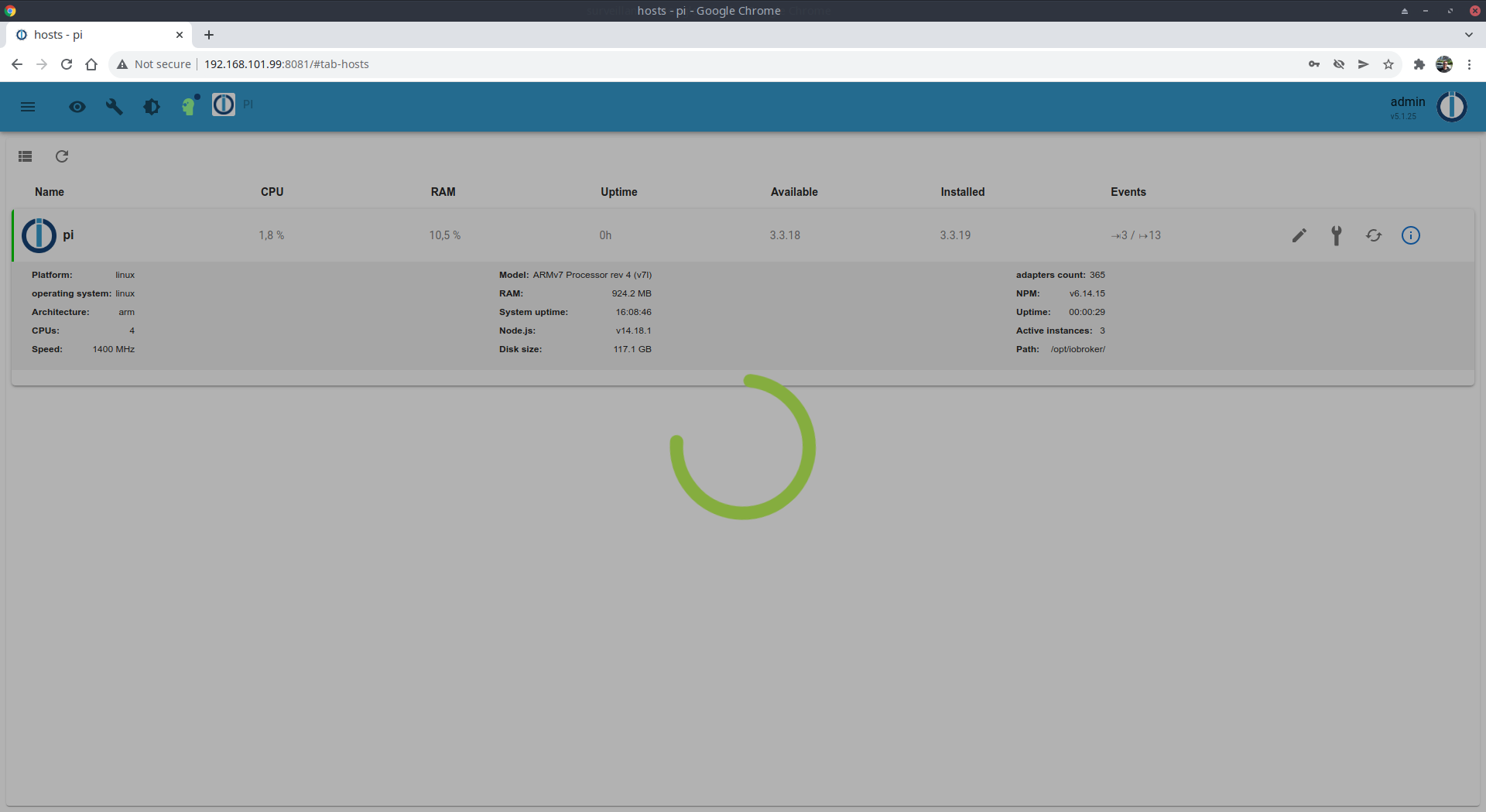

    Ich habe es jetzt bereits mehrfach versucht und immer wieder beide pi's komplett platt gemacht, auch schon den pi2 als master and pi als slave, aber leider immer in den selben fehler.
    Hat hier jemand eine idee?

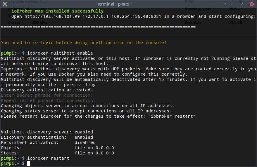

          pi1 logs
              ioBroker was installed successfully
              Open http://192.168.101.99 172.17.0.1 169.254.186.48:8081 in a browser and start configuring!
          You need to re-login before doing anything else on the console!
          pi@pi:~ $ iobroker multihost enable
          Multihost discovery server activated on this host. If iobroker is currently not running please start befeore trying to discover this host.
          Important: Multihost discovery works with UDP packets. Make sure they are routed correctly in your network. If you use Docker you also need to configure this correctly.
          Multihost discovery will be automatically deactivated after 15 minutes. If you want to activate it permanently use the --persist flag
          Discovery authentication activated.
          Enter secret phrase for connection:
          Repeat secret phrase for connection:
          Changing objects server to accept connections on all IP addresses.
          Changing states server to accept connections on all IP addresses.
          Please restart ioBroker for the changes to take effect: "iobroker restart"
          Multihost discovery server: enabled
          Discovery authentication:   enabled
          Persistent activation:      disabled
          Objects:                    file on 0.0.0.0
          States:                     file on 0.0.0.0
          pi@pi:~ $ iobroker restart
          pi@pi:~ $ iobroker logs

          pi2 logs
          pi@rp-surveillance:~ $ iobroker multihost connect
          1 |      192.168.101.99 |  host |      192.168.101.99 | "authentication required"
          Please select host [1]: 1
          Enter secret phrase for connection: ***********
          Config ok. Please restart ioBroker: "iobroker restart"
          pi@rp-surveillance:~ $ iobroker restart
          pi@rp-surveillance:~ $ iobroker logs

          • Dennis.BD Dennis.B
            @thomas-braun
            Ok alles neu aufgesetzt und npm6 gelassen.
            Leider passiert wieder genau das gleiche.
            pi1 logs

            pi2 logs
            2021-11-24 09:35:26.074  - info: host.rp-survaillance iobroker.js-controller version 3.3.19 js-controller starting
            2021-11-24 09:35:26.085  - info: host.rp-survaillance Copyright (c) 2014-2021 bluefox, 2014 hobbyquaker
            2021-11-24 09:35:26.086  - info: host.rp-survaillance hostname: rp-survaillance, node: v14.18.1

                  pi@pi:~ $ iobroker setup custom
                  - Objects database:
                    - Type: file
                    - Host/Unix Socket: 0.0.0.0
                    - Port: 9001
                  - States database:
                    - Type: file
                    - Port: 9000
                  Type of objects DB [(f)ile, (r)edis, ...], default [file]: file
                  Host / Unix Socket of objects DB(file), default[0.0.0.0]: 0.0.0.0
                  Port of objects DB(file), default[9001]: 9001
                  Type of states DB [(f)file, (r)edis, ...], default [file]: file
                  Host / Unix Socket of states DB (file), default[0.0.0.0]: 0.0.0.0
                  Port of states DB (file), default[9000]: 9000
                  Data directory (file), default[../../iobroker-data/]:
                  Host name of this machine [pi]: pi
                  updating conf/iobroker.json
                  pi@pi:~ $ sudo reboot now
                  Connection to pi closed by remote host.
                  Connection to pi closed.
                  pi@rp-surveillance:~ $ iobroker setup custom
                  - Objects database:
                    - Type: file
                    - Port: 9001
                  - States database:
                    - Type: file
                    - Port: 9000
                  Host / Unix Socket of objects DB(file), default[192.168.101.99]: 192.168.101.99
                  Host / Unix Socket of states DB (file), default[192.168.101.99]: 192.168.101.99
                  Host name of this machine [rp-surveillance]: rp-surveillance
                  pi@rp-surveillance:~ $ sudo reboot now
                  Connection to rp-surveillance closed by remote host.
                  Connection to rp-surveillance closed.
                      - Objects database:
                        - Type: file
                        - Port: 9001
                      - States database:
                        - Type: file
                        - Port: 9000
                      - Objects database:
                        - Type: file
                        - Port: 9001
                      - States database:
                        - Type: file
                        - Port: 9000
                      nach neustart beider hosts geht es leider immer noch nicht.

                                ich habe ipv6 jetzt auf beiden deaktiviert und neu gestartet, leider immer noch das Problem.
                                sobald der slave zum master connected kommt das hier:
                                2021-11-24 10:09:54.794  - info: host.rp-surveillance connected to Objects and States
                                2021-11-24 10:09:54.891  - info: host.rp-surveillance added notifications configuration of host
                                2021-11-24 10:09:55.528  - info: host.rp-surveillance Reassign instance admin.0 from pi to rp-surveillance
                                2021-11-24 10:09:55.616  - info: host.rp-surveillance Reassign instance discovery.0 from pi to rp-surveillance
                                2021-11-24 10:09:55.695  - info: host.rp-surveillance Reassign instance backitup.0 from pi to rp-surveillance
                                        - Objects database:
                                          - Type: file
                                          - Port: 9001
                                        - States database:
                                          - Type: file
                                          - Port: 9000
                                        - Host name: pi
                                        - Objects database:
                                          - Type: file
                                          - Port: 9001
                                        - States database:
                                          - Type: file
                                          - Port: 9000
                                        - Host name: rp-surveillance
