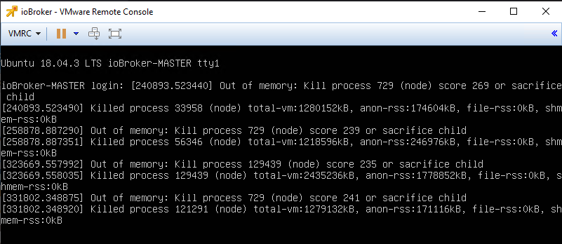

                        Jetzt habe ich auch immer wieder RAM Probleme.
                        Um 10 Uhr lief das letzte Backup. VMware sagt mir immer noch:
                        Die VM ist aktuell nicht mehr per SSH erreichbar und das ioBroker Web-Interfaces auch nicht.
                        EDIT: Nach 24 Minuten hat sich die VM wieder von allein beruhigt
                        Mich hat auch ein wenig irretiert, dass mein BAckup im Verlgeich so groß ist.

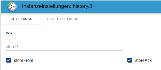

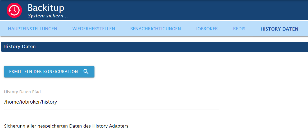

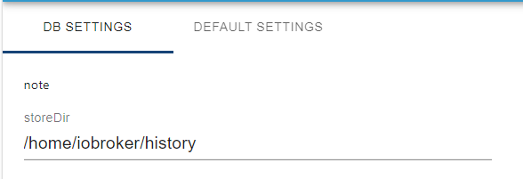

                          das hört sich fast so an, als ob du deinen history-Pfad in den iobroker-Pfad gelegt hast

                              Tipp hier auch auf den History Pfad. Das würde ich als erstes prüfen.
                              Um bei mir rauszufinden was es wahr, hab ich mir einfach Stück für Stück die Ordnergrößen vorgenommen. Somit war der Übeltäter relativ schnell entlarvt.
                              Bin auch erst drauf gekommen, als mir oben gesagt wurde, dass meine Backups viel zu groß sind 😅

                                    @kuddel sagte in (Gelöst) Backitup Adapter lässt RAM voll laufen?:
                                    Der Inhalt der Backup-Datei (*.tar.gz) sieht bei mir so aus:
                                    interressanter wäre dein Pfad zur History
                                    Du hast aber einiges an Bildern in deiner vis.
                                    Wieviel Speicher brauchen die denn?
                                    K 2 Antworten Letzte Antwort

                                          @kuddel
                                          Schieb die Datei mal nach /home/iobroker/history oder so.
                                          Backitup dann auch anpassen:
                                          326
