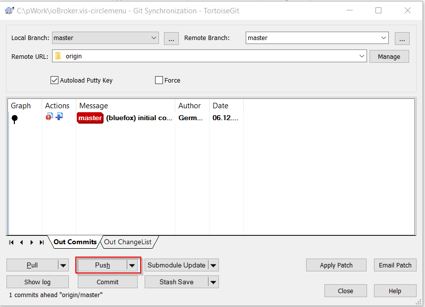

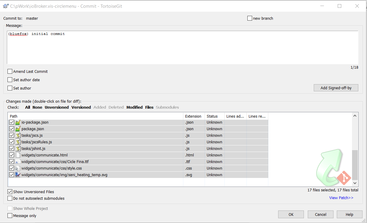

                                  • BluefoxB Offline
                                    BluefoxB Offline
                                    #61
                                    Also erst eine aussagekräftige Name ausdenken :)
                                    URL von Repository copieren
                                    Lokal auf dem Rechne Clonen. Ich verwende unter windows https://tortoisegit.org/TortouseGit+ WinGit https://git-scm.com/download/win
                                    Danach deine Dateien dorthin kopieren.
                                    Alle communicate oder was auch immer mit neuen Namen ersetzten.
                                    Unbedingt in package.json auch URLs anpassen.

                                    Ein Commit machen und dann push.
                                     ![48_2015-12-06_17_58_40-pwork.png](/assets/uploads/files/48_2015-12-06_17_58_40-pwork.png)
                                     ![48_2015-12-06_17_59_00-pwork.png](/assets/uploads/files/48_2015-12-06_17_59_00-pwork.png)
                                    Man kann hier anschauen, was gelungen ist:
                                    [https://github.com/GermanBluefox/ioBrok … circlemenu](https://github.com/GermanBluefox/ioBroker.vis-circlemenu)
