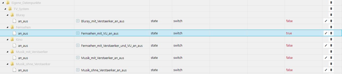

            Ich habe nochmal etwas probiert, da es sich bei meinem Button ume eine Fernbedienung handelt und diese Button nur true kennen, egal ob press short oder press long und es nicht so einfach war den press long nicht zweimal auszulösen habe ich zwei press short genommen. Der Trigger reagiert deshalb nur auf "wurde aktualisiert", weil es true und false bei dem Button nicht gibt. Das könnte bei Deinem Button einfacher sein wenn der true und false kennt. Ich hatte erst alles in einem Script und hatte die Button in den Cloudadapter eingefügt und diese angesprochen, aber das direkte drücken der Button brachte eine Fehlermeldung im Log. (weil die eigentlich nicht beschreibbar sind, jedenfalls meine nicht, habe ich den auf write true gestellt, erst dann lies er sich auch in den Cloudadapter einfügen). Da mich aber die Fehlermeldung vom rpc Adapter gestört hat, habe ich das wieder verworfen.
            Bei einem Schalter mit true und false wäre das ganz einfach…........aber Button :oops:
            Nun habe mir zwei Blockly erstellt.
            Bei diesen Blocklys wird noch zusätzlich geprüft ob die Geräte an oder aus sind. Es wird also nicht unnötig geschaltet. (ohne Prüfung ob an oder aus geht immer der Schaltbefehl raus)
            Einmal Kino an
            und einmal Kino aus
            Dort habe ich dann noch einen zweiten Trigger auf das Script selbst eingefügt (scriptEnabled.Test.Kino_an) und (scriptEnabled.Test.Kino_aus).
            Diese beiden Scripte habe ich dann wieder in den Cloudadapter eingefügt und habe die "Test Kino an" und "Test Kino aus genannt"

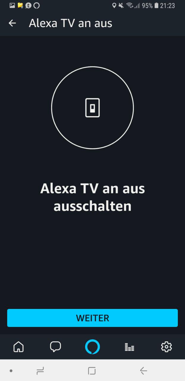

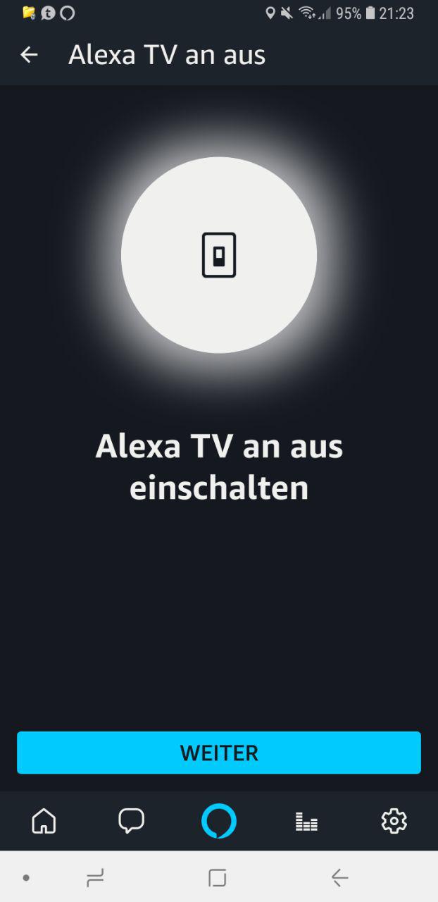

            Dann wieder in der Alexa App neue Geräte suchen lassen und den ganzen alten Kram von vorher löschen nicht vergessen.
            Das sind dann die Geräte unter Smart Home
            Dann wieder Routinen erstellen.
            Einmal zum einschalten
            und einmal zum ausschalten
            Das sind dann die fertigen Routinen
            Mit der Variante kann ich nun mit der Fernbedienung schalten und auch mit Alexa und es kommen keine Fehlermeldungen.
            Wie gesagt, wenn Deine Schalter/Button true und false kennen geht das wesentlich einfacher. Vielleicht habe ich es auch zu kompliziert gemacht, aber es funktioniert wie es soll.

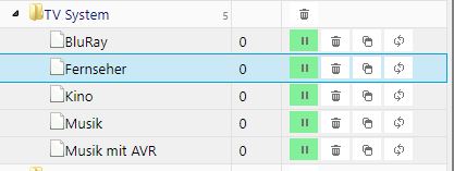

              Warum benutzt du die Datenpunkte Scriptenabled ?
              Damit schaltet man das Script ein und aus…
              Sent from my iPhone using Tapatalk
              • dslraserD Offline
                dslraserD Offline
                dslraser
                #42
                Die liegen nur in dem Unterordner. (da habe ich einen Testordner drin)

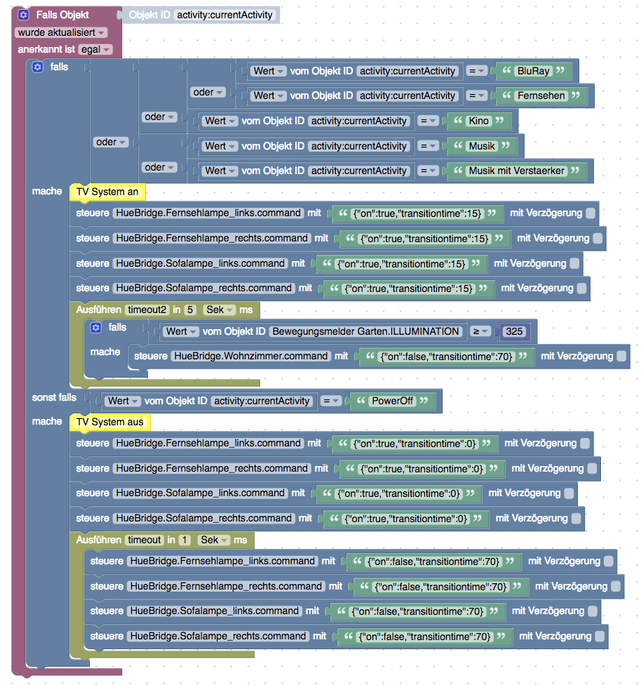

                                  So, hier nochmal meine Änderungen. In diesem Beispiel erstelle ich mir für meine Harmony activities, die ich mit Alexa schalten möchte eigene Datenpunkte. Dies hat den Vorteil, das nicht ungewollt, z.B. beim Neustart oder auch Scriptaktualisierung geschaltet wird. Ausserdem habe ich die SmartNamen gleich mit erstellt und muss es dann nicht nochmal von Hand machen.
                                  Hier das Sript für die Datenpunkte (kann man sich ja nach Bedarf abändern….....
                                  //Harmony Hub - Alexa Datenpunkte erstellen//
                                  ! //Datenpunkt Fernsehen mit VU an/aus erstellen
                                  createState("Eigene_Datenpunkte.TV_System.Fernsehen.an_aus", {
                                  role: 'switch',
                                  type: 'boolean',
                                  read: true,
                                  write: true,
                                  "smartName": {
                                  "de": "Alexa TV an aus",
                                  "smartType": "SWITCH"
                                  ! //Datenpunkt Fernsehen mit Verstärker und VU an/aus erstellen
                                  createState("Eigene_Datenpunkte.TV_System.Kino.an_aus", {
                                  role: 'switch',
                                  type: 'boolean',
                                  read: true,
                                  write: true,
                                  "smartName": {
                                  "de": "Alexa Kino an aus",
                                  ! //Datenpunkt Musik ohne Verstärker an/aus erstellen
                                  createState("Eigene_Datenpunkte.TV_System.Musik_ohne_Verstaerker.an_aus", {
                                  role: 'switch',
                                  type: 'boolean',
                                  read: true,
                                  write: true,
                                  "smartName": {
                                  "de": "Alexa Musik an aus",
                                  ! //Datenpunkt Musik mit Verstärker an/aus erstellen
                                  createState("Eigene_Datenpunkte.TV_System.Musik_mit_Verstaerker.an_aus", {
                                  role: 'switch',
                                  type: 'boolean',
                                  read: true,
                                  write: true,
                                  "smartName": {
                                  "de": "Alexa Musik laut an aus",
                                  ! //Datenpunkt BluRay mit Verstärker an/aus erstellen
                                  createState("Eigene_Datenpunkte.TV_System.Bluray.an_aus", {
                                  role: 'switch',
                                  type: 'boolean',
                                  read: true,
                                  write: true,
                                  "smartName": {
                                  "de": "Alexa BluRay an aus",

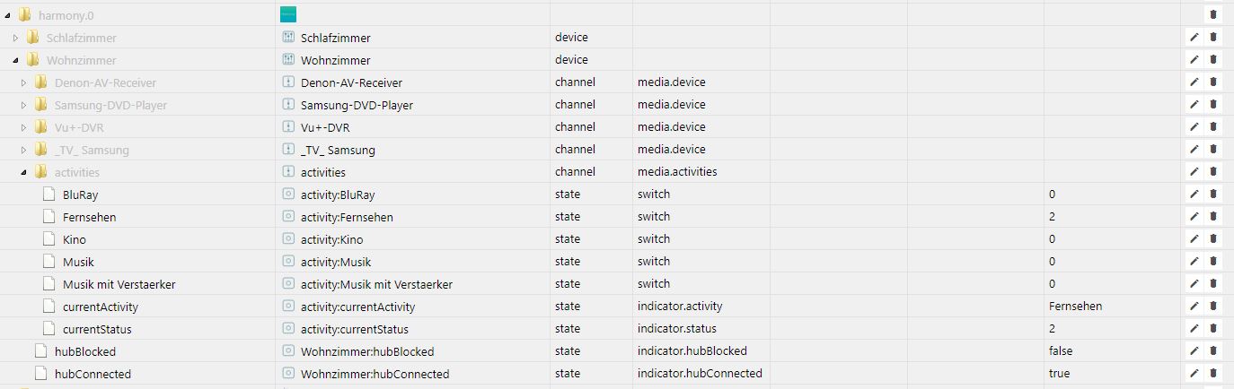

                                  Meine activities aus dem Harmony Hub sind diese:
                                   ![3822_meine_harmony_activities.jpg](/assets/uploads/files/3822_meine_harmony_activities.jpg)
                                  Das ergibt dann diese Datenpunkte
                                   ![3822_erstellte_datenpunkte.jpg](/assets/uploads/files/3822_erstellte_datenpunkte.jpg)
                                  Und das ergibt dann automatisch diese Smart Geräte Namen im Cloud Adapter
                                   filename="Cloud Adapter Smart Geräte.JPG" index="7">~~

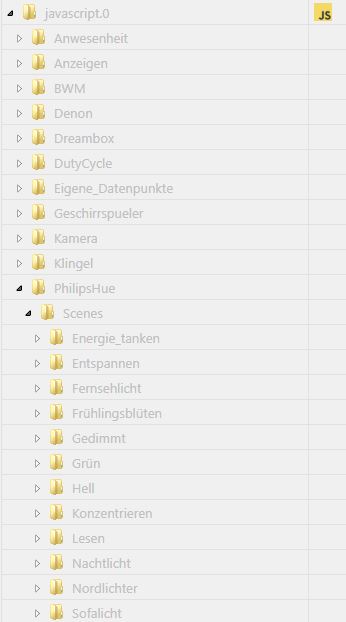

                                  In meinem jetzigen Blockly verwende ich Hue Szenen, die man sich mit diesem Script erstellen kann. Nur mit den eigenen Daten aus dem Hue Adapter verwenden. Also die eigene IP und den Benutzer ins Script eintragen.

                                  >! Zu finden sind die Hue Szenen dann hier:
                                  >!  ![3822_szenen.jpg](/assets/uploads/files/3822_szenen.jpg)
                                  >! Hier noch mein Blockly Export.
                                  >! >! ~~[spoiler]~~`~~[code]~~ <xml xmlns="http://www.w3.org/1999/xhtml"><block type="on_ext" id="55@yN/Bd.4.Zl:.QX]zj" x="-1413" y="-613"><mutation items="1"></mutation>

                                  Dieses Blockly ist nur für eine activity. Man könnte alle in ein Script packen, aber ich habe mir für jede activity ein eigens Script erstellt.
                                  >! In diesem Blockly habe ich noch eigene Datenpunkte für die Anwesenheitserkennung, wer die nicht will oder bracht kann es ja löschen. Die Anwesenheitsgeschichte hat den Vorteil, das man mit Alexa nur schalten kann, wenn meine Frau oder ich zu Hause sind. Fernbedienung geht ja trotzdem. In diesem Blockly habe ich noch die Fernbedienung mit eingebaut, damit auch hier das Licht mit an geht. Thema Licht, geht in diesem Blockly nur an, wenn es etwas dunkler draussen ist. (Wert ist von einem Bewegungsmelder mit Lichtsensor draussen im Garten). Kann man ja löschen, wenn man es nicht braucht.)
                                  >! Sieht dann so aus.

                                  >! Zum Schluss dann noch neue Geräte in der Alexa App suchen lassen und neue Routinen erstellen. Da der Datenpunkt als Switch angelegt ist in der App dann eine Routine zum einschalten und eine ausschalten.
                                   ![3822_einschalten.jpg](/assets/uploads/files/3822_einschalten.jpg)
                                   ![3822_ausschalten.jpg](/assets/uploads/files/3822_ausschalten.jpg)

                                      Nochmal zum Blockly. Das habe ich mir nochmal deutlich vereinfacht und nun alles in einem Script mit nur einem Datenpunkt bzw Trigger. Stelle ich Dir dann hier nochmal zur Verfügung wenn Du willst.
                                      In diesem Beispiel wird z.B. die activitie Fernsehen (Harmony Hub) eingeschaltet und 4 Lampen dazu eingeschaltet. Wenn es draussen noch hell genug ist werden die 4 Lampen langsam runter gedimmt und ausgeschaltet. Ist es fast dunkel bleiben die Lampen an.
                                      Beim ausschalten lasse ich alle Lampen nochmal kurz anschalten und dann gleichzeitig langsam runter dimmen bis es aus geht.
                                      Funktioniert dann über diese Variante mit Alexa und der Fernbedienung.
                                      Blockly Export

                                      Sieht dann so aus…
                                       ![3822_bildschirmfoto_2018-10-06_um_08.30.10.png](/assets/uploads/files/3822_bildschirmfoto_2018-10-06_um_08.30.10.png)
                                      Einfach die eigenen activities in den CloudAdapter einfügen und im Blockly so benennen wie die eigenen.![](https://uploads.tapatalk-cdn.com/20181005/c333cf731ba1f7f5dd508f1d93a9cc94.jpg)~~![](</s><URL url=)<link_text text="https://uploads.tapatalk-cdn.com/201810 ... a9cc94.jpg">https://uploads.tapatalk-cdn.com/20181005/c333cf731ba1f7f5dd508f1d93a9cc94.jpg</link_text>" />![](https://uploads.tapatalk-cdn.com/20181005/020f3e6cee18f81b4ac66faaa7f899f0.jpg)~~![](</s><URL url=)<link_text text="https://uploads.tapatalk-cdn.com/201810 ... f899f0.jpg">https://uploads.tapatalk-cdn.com/20181005/020f3e6cee18f81b4ac66faaa7f899f0.jpg</link_text>" />~~~~
