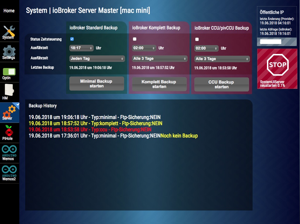

      ****VIS****
      Mein kleines iPad hat nicht genug Auflösung für die zur Verfügung gestellten Widgets. Ich habe etwas umgebaut und das Design an meine Bedürfnisse angepasst.
      Screenshot:
       ![261_vis.png](/assets/uploads/files/261_vis.png)
      Wie man im Screenshot sieht, habe ich schonmal angefangen, die Startzeiten in den Wertelisten anzupassen. Statt der "glatten" Zeiten zur vollen, viertel, halben und dreiviertel Stunde, habe ich jeweils 2min draufgeschalgen. Schließlich wird der ioBroker ggf. gestoppt. Da aber zu diesen runden Zeiten viele andere Skripte laufen, versetze ich das Backupskript. Schön wäre in diesem Zusammenhang eine globale Variable in den Einstellungen. Eine Art Verzögerung in Minuten für alle drei Backup-Arten.
      Das VIS Theme ist uiDarkness.
      Hab die CSS-Befehle direkt in das HTML Widget geschrieben.
      So, muss jetzt Abendessen kochen. Freu mich auf Feedback.

                  Wenn ich das jetzt richtig verstanden habe möchtest du wissen ob ein Backup aktiv bzw. Inaktiv ist oder?
                  Aktuell ist es so wenn du den State on/off änderst bekommt man doch folgende Ausgabe im log:
                  javascript.0	2018-06-19 21:54:02.637	info	script.js.Wandtablet.System.BackitUp_V3: Ein ccu Backup wurde um 03:00 Uhr jeden 7 Tag aktiviert
                  javascript.0	2018-06-19 21:54:02.634	info	script.js.Wandtablet.System.BackitUp_V3: Ein komplett Backup wurde um 02:30 Uhr jeden 20 Tag aktiviert
                  javascript.0	2018-06-19 21:54:02.633	info	script.js.Wandtablet.System.BackitUp_V3: Das minimal Backup wurde deaktiviert
                  Oder hab ich da jetzt etwas falsch verstanden?
                  @pix:
                  Wie man im Screenshot sieht, habe ich schonmal angefangen, die Startzeiten in den Wertelisten anzupassen. Statt der "glatten" Zeiten zur vollen, viertel, halben und dreiviertel Stunde, habe ich jeweils 2min draufgeschalgen. Schließlich wird der ioBroker ggf. gestoppt. Da aber zu diesen runden Zeiten viele andere Skripte laufen, versetze ich das Backupskript. Schön wäre in diesem Zusammenhang eine globale Variable in den Einstellungen. Eine Art Verzögerung in Minuten für alle drei Backup-Arten. `
                  Wenn das wirklich gewünscht wird, dürfte das kein großes Problem sein, die Frage ist nur ob es Sinn macht für das ganze einen Datenpunkt im jeweiligen Backup zu erstellen (für jedes einen eigenen Versatz) oder ob das im Script reichen würde (für alle den gleichen Versatz) oder man es eben in Vis direkt anpasst (wie du eben).

                                    So, ich habe mich nun auch einmal an die V3 gewagt.
                                    Als erstes muss ich ein großen Lob aussprechen :D wirklich Klasse gemacht.
                                    Aber aktuell habe ich zwei Probleme:
                                    1. Die Backup´s werden nicht auf meinen FTP übertragen ( Server ist online )
                                    2. Die History zeigt bei mir leider nichts an
                                    Ich habe den Pfad des Javascriptes in Zeile 60 geändert auf: <u>javascript.0.System.Backup</u> und alle Punkte der VIS angepasst. Soweit funktioniert alles bis auf die beiden oben genannten Punkte.

                                      @quorle:
                                      Ich habe den Pfad des Javascriptes in Zeile 60 geändert auf: <u>javascript.0.System.Backup</u> und alle Punkte der VIS angepasst. Soweit funktioniert alles bis auf die beiden oben genannten Punkte. `
                                      zu 1.
                                      hast du bei dem Verzeichnis von deinem Nas einen "/" vorangestellt? Denn der muss da sein, deswegen gings bei mir nicht!
                                      zu 2.
                                      wenn du deine Objekte später mal hier: <u>javascript.0.System.Backup</u> haben willst darfst du in Zeile 60 nur <u>System.Backup.</u> reinschreiben weil innerhalb des Scripts die Instanz zusammengesetzt wird. Wichtig ist auch der Punkt am Schluss!
                                      Die History ist ein html mit Binding das musst du dann auch anpassen.
                                      Am besten alles nochmal löschen und dann nur :
                                      var pfad0 =   'System.Backup.';					        // Pfad innerhalb der Instanz
                                      in Zeile 60 eintragen und alles nochmal durchlaufen lassen.

                                        Also, Ich habe es nun geändert. Folgend sieht es aus:
                                        <u>Zu Punk 1:</u>
                                        Debugverlauf des minimalen Backups:
                                        13:00:19.564	[info]	javascript.0 script.js.common.System.Backup: OneClick Minimal Backup gestartet
                                        13:00:19.566	[info]	javascript.0 script.js.common.System.Backup: bash /opt/iobroker/backitup.sh "minimal||5|192.168.2.100|/Backup/iobroker/minimal/|ENTFERNT|netzwerk||||false||iobroker|pi|ENTFERNT|5"
                                        13:00:19.567	[info]	javascript.0 script.js.common.System.Backup: backup_erstellen(minimal,,5,192.168.2.100,/Backup/iobroker/minimal/,ENTFERNT,netzwerk,,,,false,,iobroker,pi,ENTFERNT,5)
                                        13:02:04.080	[info]	javascript.0 script.js.common.System.Backup: exec: minimal||5|192.168.2.100|/Backup/iobroker/minimal/|ENTFERNT|netzwerk||||false||iobroker|pi|ENTFERNT|5 --- MYSQL-Backup wird erstellt --- success --- MYSQL Backup wurde erstellt --- --- Es wurde ein Normales Backup gestartet --- Backup created: /opt/iobroker/backups/2018_06_21-13_01_40_backupiobroker.tar.gz success --- Ein normales Backup wurde erstellt --- --- Alte Backups entfernen --- success --- Ueberpruefung auf alte Dateien und loeschen erfolgreich --- --- Backup-File FTP-Upload wird gestartet --- backupiobroker_minimal-2018_06_21-13_00_19.tar.gz backupiobroker_mysql-iobroker-2018_06_21-13_00_19.sql error --- Backup-File wurde nicht auf ein anderes Verzeichnis kopiert --- error --- Backup-File wurde nicht auf ein anderes Verzeichnis kopiert ---
                                        Auch mit den vorranstellen des " / " funktioniert es leider nicht.
                                        <u>Zu Punkt 2:</u>
                                        Eigenschaften des HTML für die Anzeige der History:
                                        Allgemein:
                                        {javascript.0.System.BackupHistory.Backup_history}
                                        • simatecS Offline
                                          simatecS Offline
                                          simatec
                                          #37
                                          Starte das backup mal direkt über Konsole und gebe den Fehlerlog hier mal weiter.
