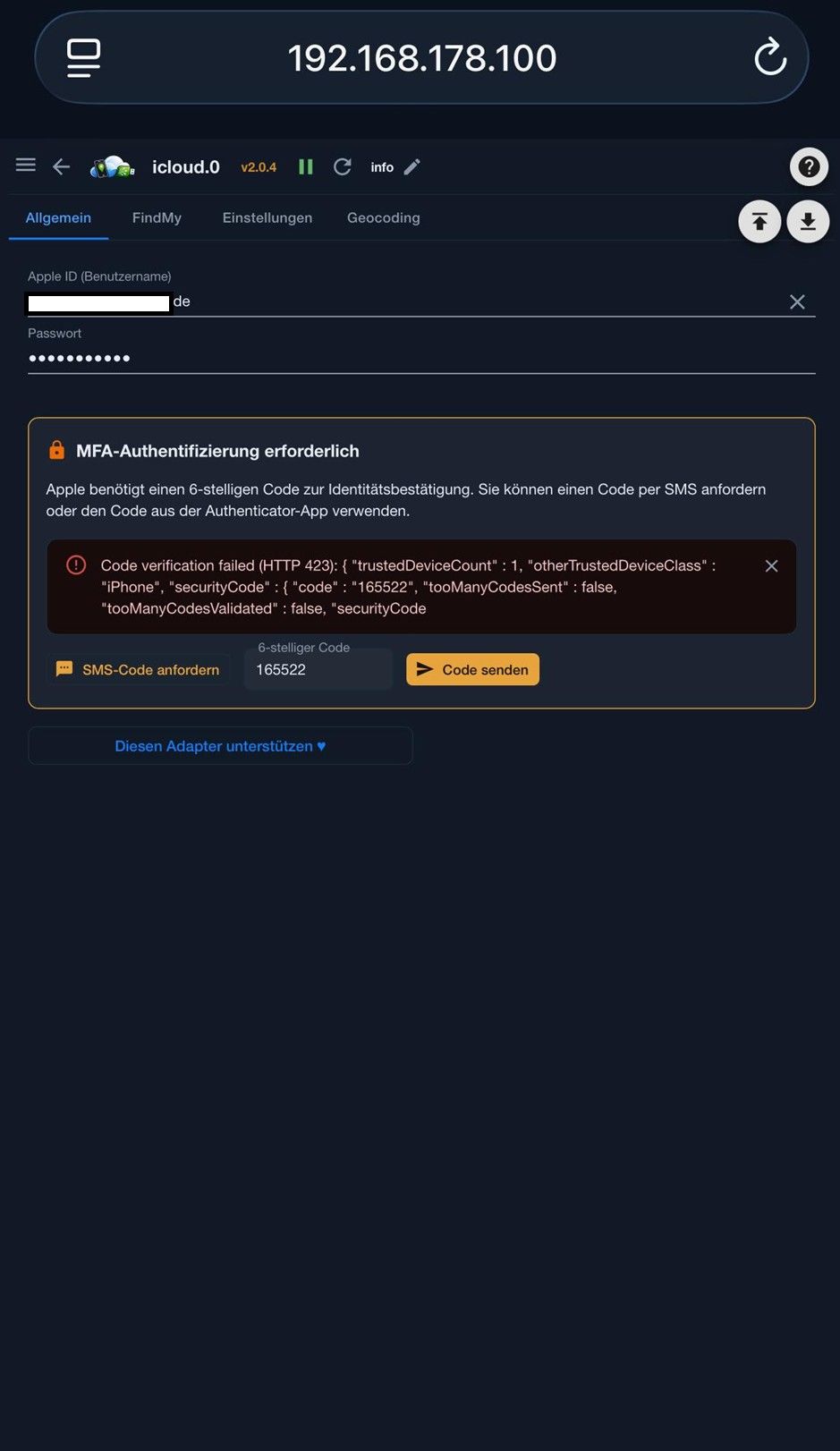

        Bei mir klappt die Verifizierung per SMS nicht. Nun alle Versuche für paar Std. aufgebraucht. Noch jemand aktuell das Problem?

            Unter der 2.0.4 ebenfalls dasselbe Problem :/

                @Asgothian
                icloud.0
                2026-09-08 10:31:17.411	info	Admin UI: requesting MFA code via SMS
                icloud.0
                2026-09-08 10:30:41.601	info	Admin UI: requesting MFA code via SMS
                icloud.0
                2026-09-08 10:30:33.412	warn	MFA required — enter the 6-digit Apple code into state mfa.code
                icloud.0
                2026-09-08 10:30:29.908	info	starting. Version 2.0.4 (non-npm: https://www.npmjs.com/package/iobroker.icloud) in /opt/iobroker/node_modules/iobroker.icloud, node: v22.23.2, js-controller: 7.2.2
                host.ioBroker
                2026-09-08 10:30:28.090	info	instance system.adapter.icloud.0 in version "2.0.4" (non-npm: https://www.npmjs.com/package/iobroker.icloud) started with pid 13531
                host.ioBroker
                2026-09-08 10:30:24.168	info	instance system.adapter.icloud.0 terminated with code 11 (ADAPTER_REQUESTED_TERMINATION)
                Node.js:
                v22.23.2
                NPM:
                10.9.8
                admin
                v8.0.11
                K 1 Antwort Letzte Antwort

                    Hab noch 2.0.3 & 2.0.4 probiert.
                    Es ist weiterhin der SMS-Code falsch.
                    Schade.

                      Ich kann mich erst Ende der Woche kümmern, brauche aber auf jeden Fall das debuglog

                        @ticaki sagte:
                        Bin nun wieder zur 2.0.5, um es unter "aktuellen" Bedingungen zu testen.
                        Hier der debug-log
                        Meine E-Mail Adresse habe ich zu "email@web.de" geändert.
                        icloud.0
                        2026-09-09 11:56:23.635	debug	Message received: command="getMfaStatus", message="{}"
                        icloud.0
                        2026-09-09 11:56:20.519	debug	Message received: command="getMfaStatus", message="{}"
                        icloud.0
                        2026-09-09 11:56:17.600	debug	[icloud.js] [auth] device endpoint did not accept the code (HTTP 400) — trying the other channel
                        icloud.0
                        2026-09-09 11:56:17.593	debug	[icloud.js] [auth] verify device securitycode → 400: { "service_errors" : [ { "code" : "-21669", "title" : "Incorrect Verification Code", "message" : "Incorrect verification code.", "suppressDismissal" : false } ], "hasError" : true}
                        icloud.0
                        2026-09-09 11:56:17.386	debug	Message received: command="getMfaStatus", message="{}"
                        icloud.0
                        2026-09-09 11:56:17.172	debug	[icloud.js] [auth] POST /verify/trusteddevice/securitycode (device push)
                        icloud.0
                        2026-09-09 11:56:17.172	debug	[icloud.js] [auth] sms endpoint did not accept the code (HTTP 400) — trying the other channel
                        icloud.0
                        2026-09-09 11:56:17.171	debug	[icloud.js] [auth] verify sms securitycode → 400: { "trustedPhoneNumbers" : [ { "numberWithDialCode" : "+49 ••••• •••••14", "nonFTEU" : false, "obfuscatedNumber" : "••••• •••••14", "lastTwoDigits" : "14", "pushMode" : "voice", "id" : 1 } ], "phoneNumber" : { "numberWithDialCode" : "+49 ••••• •••••14", "nonFTEU" : false, "obfuscatedNumber" : "••••• •••••14", "lastTwoDigits" : "14", "pushMode" : "voice", "id" : 1 }, "securityCode" : { "code" : "325574", "tooManyCodesSent" : false, "tooManyCodesValidated" : false, "securityCodeLocked" : false, "securityCodeCooldown" : false }, "mode" : "voice", "type" : "verification", "authenticationType" : "hsa2", "recoveryUrl" : "https://iforgot.apple.com/phone/add?prs_account_nm=krystian.sobala%40web.de&autoSubmitAccount=true&appId=142", "cantUsePhoneNumberUrl" : "https://iforgot.apple.com/iforgot/phone/add?context=cantuse&prs_account_nm=krystian.sobala%40web.de&autoSubmitAccount=true&appId=142", "recoveryWebUrl" : "https://iforgot.apple.com/password/verify/appleid?prs_account_nm=krystian.sobala%40web.de&autoSubmitAccount=true&appId=142", "repairPhoneNumberUrl" : "https://gsa.apple.com/appleid/account/manage/repair/verify/phone", "repairPhoneNumberWebUrl" : "https://appleid.apple.com/widget/account/repair?#!repair", "aboutTwoFactorAuthenticationUrl" : "https://support.apple.com/kb/HT204921", "autoVerified" : false, "showAutoVerificationUI" : false, "supportsCustodianRecovery" : false, "hideSendSMSCodeOption" : false, "supervisedChangePasswordFlow" : false, "enableNonFTEU" : true, "content" : { "enterCodeDescription" : "Enter the verification code sent to your iPhone.", "sendCodeDescription" : "Apple can send another verification code to your iPhone.", "resendCodeLink" : "Resend code to iPhone", "canNotGetCodeLink" : "Can’t get to your iPhone?", "canNotGetCodeTitle" : "Can’t get to your iPhone?" }, "trustedPhoneNumber" : { "numberWithDialCode"
                        icloud.0
                        2026-09-09 11:56:16.517	debug	[icloud.js] [auth] POST /verify/phone/securitycode (phone id 1, mode voice)
                        icloud.0
                        2026-09-09 11:56:16.516	debug	Message received: command="submitMfa", message=""325574""
                        icloud.0
                        2026-09-09 11:56:14.273	debug	Message received: command="getMfaStatus", message="{}"
                        icloud.0
                        2026-09-09 11:56:11.152	debug	Message received: command="getMfaStatus", message="{}"
                        icloud.0
                        2026-09-09 11:56:10.991	debug	Message received: command="getMfaStatus", message="{}"
                        icloud.0
                        2026-09-09 11:56:07.876	debug	Message received: command="getMfaStatus", message="{}"
                        icloud.0
                        2026-09-09 11:56:05.235	debug	[icloud.js] [auth] SMS request → 200: { "trustedPhoneNumbers" : [ { "nonFTEU" : false, "numberWithDialCode" : "+49 ••••• •••••14", "obfuscatedNumber" : "••••• •••••14", "lastTwoDigits" : "14", "pushMode" : "voice", "id" : 1 } ], "phoneNumber" : { "nonFTEU" : true, "numberWithDialCode" : "••• •••• •••••14", "obfuscatedNumber" : "••••• •••••14", "lastTwoDigits" : "14", "pushMode" : "sms", "id" : 1 }, "securityCode" : { "length" : 6, "tooManyCodesSent" : false, "tooManyCodesValidated" : false, "securityCodeLocked" : false, "securityCodeCooldown" : false }, "mode" : "sms", "type" : "verification", "authenticationType" : "hsa2", "recoveryUrl" : "https://iforgot.apple.com/phone/add?prs_account_nm=krystian.sobala%40web.de&autoSubmitAccount=true&appId=142", "cantUsePhoneNumberUrl" : "https://iforgot.apple.com/iforgot/phone/add?context=cantuse&prs_account_nm=krystian.sobala%40web.de&autoSubmitAccount=true&appId=142", "recoveryWebUrl" : "https://iforgot.apple.com/password/verify/appleid?prs_account_nm=krystian.sobala%40web.de&autoSubmitAccount=true&appId=142", "repairPhoneNumberUrl" : "https://gsa.apple.com/appleid/account/manage/repair/verify/phone", "repairPhoneNumberWebUrl" : "https://appleid.apple.com/widget/account/repair?#!repair", "aboutTwoFactorAuthenticationUrl" : "https://support.apple.com/kb/HT204921", "autoVerified" : false, "showAutoVerificationUI" : false, "supportsCustodianRecovery" : false, "hideSendSMSCodeOption" : false, "supervisedChangePasswordFlow" : false, "enableNonFTEU" : true, "content" : { "enterCodeDescription" : "Enter the verification code sent to your iPhone.", "sendCodeDescription" : "Apple can send another verification code to your iPhone.", "resendCodeLink" : "Resend code to iPhone", "canNotGetCodeLink" : "Can’t get to your iPhone?", "canNotGetCodeTitle" : "Can’t get to your iPhone?" }, "trustedPhoneNumber" : { "nonFTEU" : false, "numberWi
                        icloud.0
                        2026-09-09 11:56:04.762	debug	Message received: command="getMfaStatus", message="{}"
                        icloud.0
                        2026-09-09 11:56:04.608	debug	[icloud.js] [auth] PUT /appleauth/auth/verify/phone — payload {"phoneNumber":{"id":1,"nonFTEU":false},"mode":"sms"}
                        icloud.0
                        2026-09-09 11:56:04.608	debug	[icloud.js] [auth] Trusted phone: id=1, nonFTEU=false, pushMode=voice
                        icloud.0
                        2026-09-09 11:56:04.607	debug	[icloud.js] [auth] GET /appleauth/auth → 200: { "phoneNumberVerification" : { "trustedPhoneNumbers" : [ { "numberWithDialCode" : "+49 ••••• •••••14", "nonFTEU" : false, "obfuscatedNumber" : "••••• •••••14", "lastTwoDigits" : "14", "pushMode" : "voice", "id" : 1 } ], "securityCode" : { "length" : 6, "tooManyCodesSent" : false, "tooManyCodesValidated" : false, "securityCodeLocked" : false, "securityCodeCooldown" : false }, "authenticationType" : "hsa2", "recoveryUrl" : "https://iforgot.apple.com/phone/add?prs_account_nm=krystian.sobala%40web.de&autoSubmitAccount=true&appId=142", "cantUsePhoneNumberUrl" : "https://iforgot.apple.com/iforgot/phone/add?context=cantuse&prs_account_nm=krystian.sobala%40web.de&autoSubmitAccount=true&appId=142", "recoveryWebUrl" : "https://iforgot.apple.com/password/verify/appleid?prs_account_nm=krystian.sobala%40web.de&autoSubmitAccount=true&appId=142", "repairPhoneNumberUrl" : "https://gsa.apple.com/appleid/account/manage/repair/verify/phone", "repairPhoneNumberWebUrl" : "https://appleid.apple.com/widget/account/repair?#!repair", "noTrustedDevices" : false, "aboutTwoFactorAuthenticationUrl" : "https://support.apple.com/kb/HT204921", "autoVerified" : false, "showAutoVerificationUI" : false, "supportsCustodianRecovery" : false, "hideSendSMSCodeOption" : false, "supervisedChangePasswordFlow" : false, "enableNonFTEU" : true, "content" : { "enterCodeDescription" : "Enter the verification code sent to your iPhone.", "sendCodeDescription" : "Apple can send another verification code to your iPhone.", "resendCodeLink" : "Resend code to iPhone", "canNotGetCodeLink" : "Can’t get to your iPhone?", "canNotGetCodeTitle" : "Can’t get to your iPhone?" }, "managedAccount" : false, "restrictedAccount" : false, "supportsRecovery" : true, "trustedPhoneNumber" : { "numberWithDialCode" : "+49 ••••• •••••14", "nonFTEU" : false, "obfuscatedNumber" : "••••• •••••14", "lastTwoDigits" : "14", "pushMode" : "voice", "id" : 1 }, "hsa2Account" : true }, "apnsTopic" : "com.apple.idmsauthwidget", "apnsEnvironment" : "prod", "webSocketUrl" : "websocket.push.apple.com"}
                        icloud.0
                        2026-09-09 11:56:04.032	debug	[icloud.js] [auth] GET /appleauth/auth — fetching auth options
                        icloud.0
                        2026-09-09 11:56:04.032	info	Admin UI: requesting MFA code via SMS
                        icloud.0
                        2026-09-09 11:56:04.031	debug	Message received: command="requestSmsMfa", message="{}"
                        icloud.0
                        2026-09-09 11:56:01.707	debug	Message received: command="getMfaStatus", message="{}"
                        icloud.0
                        2026-09-09 11:54:28.966	debug	authenticate() returned — status: MfaRequested
                        icloud.0
                        2026-09-09 11:54:28.966	debug	iCloud status is now: MfaRequested
                        icloud.0
                        2026-09-09 11:54:28.966	warn	MFA required — enter the 6-digit Apple code into state mfa.code
                        icloud.0
                        2026-09-09 11:54:28.965	debug	[icloud.js] State changed to: MfaRequested
                        icloud.0
                        2026-09-09 11:54:28.965	debug	[icloud.js] [auth] PUT verify/trusteddevice → 405:
                        icloud.0
                        2026-09-09 11:54:28.775	debug	[icloud.js] [auth] PUT /appleauth/auth/verify/trusteddevice — requesting device push
                        icloud.0
                        2026-09-09 11:54:28.775	debug	[icloud.js] [auth] Trusted phone: id=1, nonFTEU=false, pushMode=voice
                        icloud.0
                        2026-09-09 11:54:28.774	debug	[icloud.js] [auth] GET /appleauth/auth → 200: { "phoneNumberVerification" : { "trustedPhoneNumbers" : [ { "nonFTEU" : false, "numberWithDialCode" : "+49 ••••• •••••14", "obfuscatedNumber" : "••••• •••••14", "lastTwoDigits" : "14", "pushMode" : "voice", "id" : 1 } ], "securityCode" : { "length" : 6, "tooManyCodesSent" : false, "tooManyCodesValidated" : false, "securityCodeLocked" : false, "securityCodeCooldown" : false }, "authenticationType" : "hsa2", "recoveryUrl" : "https://iforgot.apple.com/phone/add?prs_account_nm=krystian.sobala%40web.de&autoSubmitAccount=true&appId=142", "cantUsePhoneNumberUrl" : "https://iforgot.apple.com/iforgot/phone/add?context=cantuse&prs_account_nm=krystian.sobala%40web.de&autoSubmitAccount=true&appId=142", "recoveryWebUrl" : "https://iforgot.apple.com/password/verify/appleid?prs_account_nm=krystian.sobala%40web.de&autoSubmitAccount=true&appId=142", "repairPhoneNumberUrl" : "https://gsa.apple.com/appleid/account/manage/repair/verify/phone", "repairPhoneNumberWebUrl" : "https://appleid.apple.com/widget/account/repair?#!repair", "noTrustedDevices" : false, "aboutTwoFactorAuthenticationUrl" : "https://support.apple.com/kb/HT204921", "autoVerified" : false, "showAutoVerificationUI" : false, "supportsCustodianRecovery" : false, "hideSendSMSCodeOption" : false, "supervisedChangePasswordFlow" : false, "enableNonFTEU" : true, "content" : { "enterCodeDescription" : "Enter the verification code sent to your iPhone.", "sendCodeDescription" : "Apple can send another verification code to your iPhone.", "resendCodeLink" : "Resend code to iPhone", "canNotGetCodeLink" : "Can’t get to your iPhone?", "canNotGetCodeTitle" : "Can’t get to your iPhone?" }, "managedAccount" : false, "restrictedAccount" : false, "supportsRecovery" : true, "trustedPhoneNumber" : { "nonFTEU" : false, "numberWithDialCode" : "+49 ••••• •••••14", "obfuscatedNumber" : "••••• •••••14", "lastTwoDigits" : "14", "pushMode" : "voice", "id" : 1 }, "hsa2Account" : true }, "apnsTopic" : "com.apple.idmsauthwidget", "apnsEnvironment" : "prod", "webSocketUrl" : "websocket.push.apple.com"}
                        icloud.0
                        2026-09-09 11:54:28.478	debug	[icloud.js] [auth] GET /appleauth/auth — fetching auth options
                        icloud.0
                        2026-09-09 11:54:28.477	debug	[icloud.js] [auth] accountLogin 200 — hsaTrustedBrowser=false, hsaChallengeRequired=true, requiresMfa=true
                        icloud.0
                        2026-09-09 11:54:28.474	debug	[icloud.js] [auth] accountLogin (post-409) status: 200
                        icloud.0
                        2026-09-09 11:54:28.474	debug	[icloud.js] [authStore] Session saved to disk
                        icloud.0
                        2026-09-09 11:54:28.473	debug	[icloud.js] [authStore] Cookie jar saved to disk
                        icloud.0
                        2026-09-09 11:54:28.110	debug	[icloud.js] [auth] POST https://setup.icloud.com/setup/ws/1/accountLogin (accountLogin)
                        icloud.0
                        2026-09-09 11:54:28.110	debug	[icloud.js] [auth] accountLogin body: {"accountCountryCode":"DEU","dsWebAuthToken":"(set)","extended_login":true,"trustToken":"(empty)"}
                        icloud.0
                        2026-09-09 11:54:28.110	debug	[icloud.js] [auth] 409 body: { "authType" : "hsa2"}
                        icloud.0
                        2026-09-09 11:54:28.108	debug	[icloud.js] [authStore] Session saved to disk

                        2026-09-09 11:54:26.032	info	starting. Version 2.0.5 (non-npm: ticaki/ioBroker.icloud#145c3bf0795089739c815f830d02a83e3df53f18) in /opt/iobroker/node_modules/iobroker.icloud, node: v22.23.2, js-controller: 7.2.2
                        T 1 Antwort Letzte Antwort

                          #123
                          Bekommst du eine Fehlermeldung beim anfordern des Codes ?
                          • AsgothianA Asgothian
                            K
                            K
                            Krys
                            #124
                            @Asgothian sagte:
                            Nein, keine Fehlermeldung.

                              @ticaki sagte:
                              Hier der debug-log

                              ticaki
                              #125
                              @Krys
                              v2.0.6
                              versuche es mal - ich kann es halt nicht testen, weil ich fifo2 eingestellt habe.
                              Spenden

                                K
                                K
                                Krys
                                #126
                                @ticaki ging auf Anhieb. DANKE!
