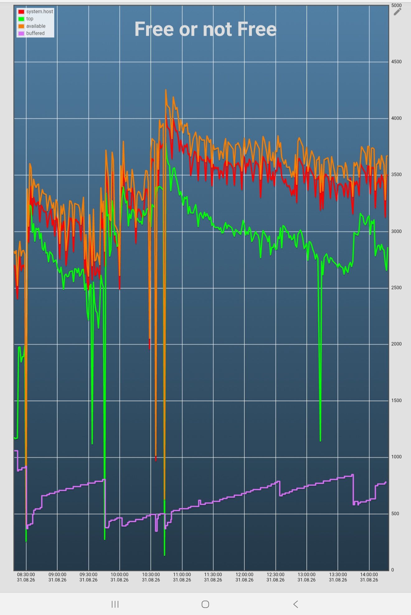

    Ansonsten hier der Vorrat
    Und der chart dazu
    Edit
    memory.log
    Da ist hoffentlich was dabei, die load war die ganze Zeit hoch und kommt jetzt erst wieder zur Ruhe

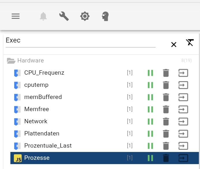

      Was ich definitiv weiss ist das exec für free -m alle 15 sekunden

                In allen Blockly mit exec: trigger alle 15 Sekunden
                Im js alle 2 Minuten
                EDIT: Plattendaten alle 10 Minuten

                  du musst schauen ob um so ein exec eine schleife liegt die entsprechend oft so ein exec ausführt
                  oder eine funktion mit einem trigger,die ein exec enthält, was entsprechend oft aufgerufen wird.
                  auch setInterval oder setTimeout sind gefährlich
                  auch runScript/startScript oder
                  schedule in einer schleife oder innerhalb eines triggers
                  ggfs mal vor jedes Exec oder andere Befehle eine log ausgabe setzen. Dann sieht man es im log wie oft so etwas ausgeführt wird.
                  ist nur eine idee. die analyse wird uns maximal auf den prozess bringen. wenn das ergebnis javascript adapter ist, muss man da drin dann einzeln suchen.
                  aber mal schauen, evtl ist es auch ein anderer prozess

                    Nein, niemals!
                    Einfaches aufrufen, auswerten, schreiben

                                      Ich will nicht zu viel schicken!
                                      Hier mit neuem Programm und hoher load
                                      Hier ist grün die load!!
                                      Bis zum Anschlag
                                      Und logs noch und nöcher
                                      snapshot_20260831_160141.log snapshot_20260831_160241.log snapshot_20260831_160346.log snapshot_20260831_160451.log snapshot_20260831_160542.log snapshot_20260831_155944.log
                                      1606memory.log
                                      Ich würde erst wieder etwas senden, wenn deine KI mehr Informationen braucht oder der iob gekillt wurde
                                      *DANKE!!K

                                        #149
                                        @Homoran
                                        da war jetzt nur das um 1605 mit dem neuen skript von den snapshots.
                                        wir sammeln noch ein wenig.
                                        gut, der höher load kommt nun auch ein wenig von dem skript
                                        ohne bisher die ki zu fragen ist mir aber an den letzten snapshots bspw beim
                                        1788185456278-snapshot_20260831_153339.log
                                        folgendes aufgefallen
                                         285056   39891 iobroker    7  0.6 49664 751040 Sl   Mon Aug 31 15:33:37 2026 node            /usr/bin/node --max-old-space-size=1700 /opt/iobroker/node_modules/iobroker.history/build/lib/getHistory.js {"id":"system.host.ioBrokerpi5.freemem","path":"/mnt/usbplatte/data/history/","start":1788161558739,"end":1788183158739,"count":300,"from":false,"ack":false,"q":false,"ignoreNull":false,"aggregate":"min","limit":300,"addId":false,"sessionId":1056,"returnNewestEntries":false,"integralInterpolation":null,"removeBorderValues":false,"logId":"alias.0.Host.freeMem17881832179450.39450520995403915","round":null,"logDebug":false}
                                         285057   39891 iobroker    7  0.6 49568 554320 Sl   Mon Aug 31 15:33:37 2026 node            /usr/bin/node --max-old-space-size=1700 /opt/iobroker/node_modules/iobroker.history/build/lib/getHistory.js {"id":"Messwerte.0.HardwareDaten.Master.Speicher.mem_free","path":"/mnt/usbplatte/data/history/","start":1788161558739,"end":1788183158739,"count":300,"from":false,"ack":false,"q":false,"ignoreNull":false,"aggregate":"min","limit":300,"addId":false,"sessionId":1056,"returnNewestEntries":false,"integralInterpolation":null,"removeBorderValues":false,"logId":"Messwerte.0.HardwareDaten.Master.Speicher.mem_free17881832179480.4657008882857676","round":null,"logDebug":false}
                                         285059   39891 iobroker    7  0.6 49584 750816 Sl   Mon Aug 31 15:33:37 2026 node            /usr/bin/node --max-old-space-size=1700 /opt/iobroker/node_modules/iobroker.history/build/lib/getHistory.js {"id":"alias.0.Host.memAvailable","path":"/mnt/usbplatte/data/history/","start":1788161558739,"end":1788183158739,"count":300,"from":false,"ack":false,"q":false,"ignoreNull":false,"aggregate":"min","limit":300,"addId":false,"sessionId":1056,"returnNewestEntries":false,"integralInterpolation":null,"removeBorderValues":false,"logId":"alias.0.Host.memAvailable17881832179540.45382242273599815","round":null,"logDebug":false}
                                          Bis zum Anschlag
                                          1606memory.log
