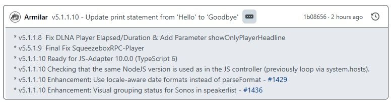

            Ich hab heute den Javascript-Adapter von v9.3.1 auf v10.0.0 geupdatet, danach liefen die Scripte für die NSPanel nicht mehr.
            Bin mit den NSPanel auf den aktuellen Versionen. Mit dem Javascript-Adapter kommen beim Start des Script die Fehlermeldungen:
            Compiling TypeScript source
            javascript.0	14:58:53.843	error
            TypeScript compilation failed:
                            .then(async function (response) {
            ERROR: Parameter 'response' implicitly has an 'any' type.
                            .catch(function (error) {
            ERROR: Parameter 'error' implicitly has an 'any' type.
            function addDimTime(strTime) {
            ERROR: Parameter 'strTime' implicitly has an 'any' type.
            function isDimTimeInRange(strLower, strUpper) {
            ERROR: Parameter 'strLower' implicitly has an 'any' type.
            ERROR: Parameter 'strUpper' implicitly has an 'any' type.

                      @ticaki
                      @icebear
                      Bitte die 5.1.1.10 von Github installieren. Das Fix für den JS-Adapter v10.0.0 ist schon seit heute Online...
                      https://github.com/joBr99/nspanel-lovelace-ui/blob/main/ioBroker/NsPanelTs.ts
                      Wie immer den unteren Teil ab:
                      // _________________________________ DE: Ab hier keine Konfiguration mehr _____________________________________
                      // _________________________________ EN:  No more configuration from here _____________________________________
                      ersetzten. 😊
                      Das TFT muss nicht aktualisiert werden.
                      Dieses Skript ist auf die neuen Restriktionen des JS-Adapters (TypeScript 6) bereits vollständig abgestimmt. Und ja, es ist sehr viel restriktiver als die Vorversionen...
                      Kurzer Tipp:
                      Wenn ihr weitere TypeScript habt, dann solltet ihr in die oberste Zeile ein
                      //@ts-nocheck
                      schreiben. Dann funktionieren erstmal alle Skripte wieder wie gewohnt und man kann eines nach dem anderen überarbeiten und migrieren. 😏
