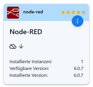

    Ich habe auf meinem iob/ node-red den node-red-contrib-sun-position auf Version 3.0.1 aktualisiert
    Jetzt starten alle seine nodes nicht mehr:
    Adapter aktuell (kein Update verfügbar):
    jedoch ist node-red in Version 4.1.5 installiert, also < 5.0.0:
    Wie kann ich den Adapter manuell updaten ?
    Vielen Dank

      @ak68 sagte:
      Gar nicht, du müsstest warten, bis der Adapter hochgezogen wird. Alternativ den sun-position Node downgraden, oder benötigst du das Update fachlich?

        @Marc-Berg sagte:
        @ak68 sagte:
        Danke, habe jetzt down-gegraded :(
