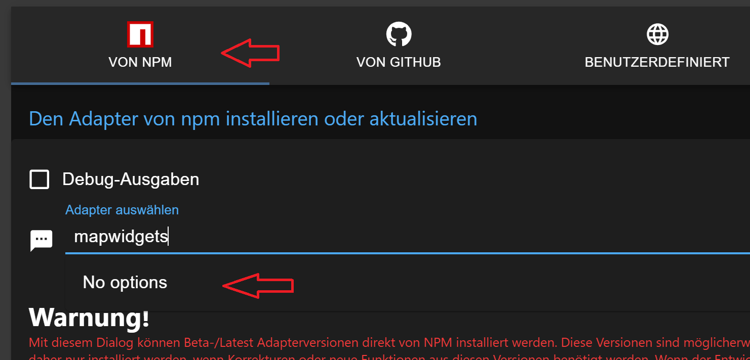

              @oliverio
              Ich wollte das Location Timeline widget grad mal ausprobieren, aber ich kann links in den Widget-Einstellungen den Punkt 'Allgemein' nicht aktivieren.
              Mapwidgert.mp4
              vis-2 Adapter hab ich neu gestartet.
              • icebearI icebear
                @oliverio
                Mapwidgert.mp4

                #65
                @icebear
                ja, da gibt es nix zum einstellen.
                alle einstellungen sind in den anderen optionen

                                          icebearI Offline
                                          icebearI Offline
                                          icebear
                                          #78
                                          @OliverIO sagte:
                                          Wie installierst du?
                                          von github oder npm?
                                          Bessere installationsmethode ist npm
                                          im dialog den npm reiter auswählen und mapwidgets eingeben.
                                          dann findet er den.
                                          Bei mir findet er da nichts!
                                          Hab dann wieder über Benutzerdefiniert und der URL installiert.
                                          Hier mal die Ausgabe von grad:
                                          $ iobroker url https://github.com/oweitman/ioBroker.vis-mapwidgets --host iobroker --debug
                                          install oweitman/ioBroker.vis-mapwidgets#e854cfc3ef717da054bdc546a683bd5c66d97f79
                                          NPM version: 10.9.7Installing oweitman/ioBroker.vis-mapwidgets#e854cfc3ef717da054bdc546a683bd5c66d97f79... (System call)
                                          npm warn skipping integrity check for git dependency ssh://git@github.com/oweitman/ioBroker.vis-mapwidgets.git
                                          changed 1 package in 3m332 packages are looking for funding run `npm fund` for details
                                          upload [1] vis-mapwidgets.admin /opt/iobroker/node_modules/iobroker.vis-mapwidgets/admin/mapwidgets-small.svg mapwidgets-small.svg image/svg+xml
                                          upload [0] vis-mapwidgets.admin /opt/iobroker/node_modules/iobroker.vis-mapwidgets/admin/mapwidgets.svg mapwidgets.svg image/svg+xml
                                          INFO: Directory "/opt/iobroker/node_modules/iobroker.vis-mapwidgets/www" was not found! Nothing was uploaded or deleted.
                                          Adapter "system.adapter.vis-2.0" restarted.Updating objects from io-package.json for adapter "vis-mapwidgets" with version "0.2.5"
                                          Update "system.adapter.vis-mapwidgets.0"
                                          Process exited with code 0
                                          OliverIOO 2 Antworten Letzte Antwort
