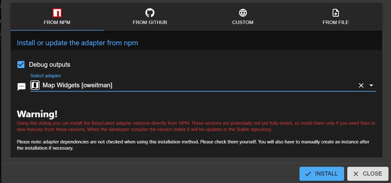

                                  Wie installierst du?
                                  von github oder npm?
                                  Bessere installationsmethode ist npm
                                  im dialog den npm reiter auswählen und mapwidgets eingeben.
                                  dann findet er den.

                                    @OliverIO sagte:
                                    dann findet er den.
                                    Bei mir findet er da nichts!
                                    Hab dann wieder über Benutzerdefiniert und der URL installiert.

                                      @icebear
                                      hab es oben falsch geschrieben. er zeigt da den übersetzten und nicht den technischen namen an
                                      also map widgets eingeben
                                      bei map müsste er schon welche finden die man auswählen kann.
                                      iobroker verhält sich je nach installationsart etwas unterschiedlich.
