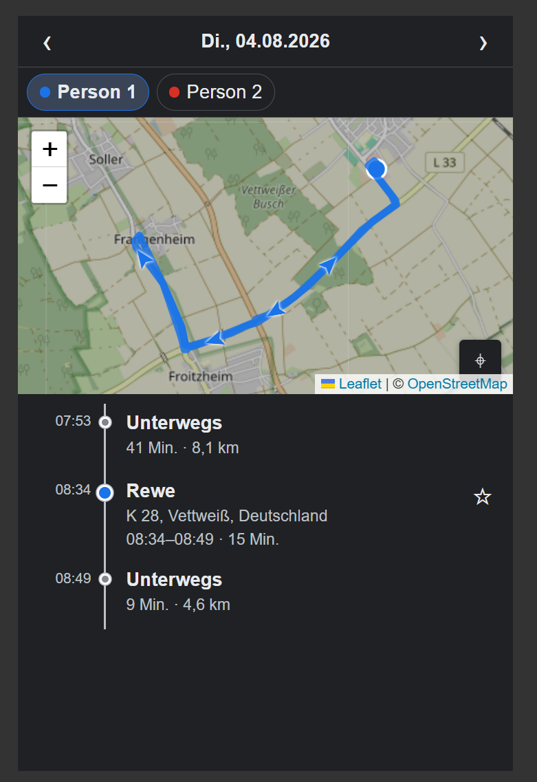

              Neue Version 0.2.0
              Es wurde ein Location Timeline widget hinzugefügt.
              Das widget kann bis zu 5 Tracking Datenpunkte aufnehmen
              Der Datenpunkt muss in der Form 50.11552,8.68417 beschrieben werden
              Der Datenpunkt muss historisiert sein um einen Verlauf zu erhalten.
              Das widget kann umfangreich in der Darstellung konfiguriert werden
              • Timeline seitlich oder drunter oder Automatisch nach Breite des widgts
              • Auto/Hell/Dunkel Theme
              • Farben für die verschiedenen Personen
                Anhand des zeitlichen Verlaufs errechnet das widget dann Aufenthaltsorte.
                Die Grenzwerte können konfiguriert werden
              • Ein Aufenthalt wird registriert wenn man sich mehr wie x Minuten im Umkreis von y Metern befindet
              Die Aufenthaltsorte können optional anhand der Aufenthaltsorte reverse Geocoded werden. Als Dienst wird hier der kostenlose Dienst nominatim (steht mit openstreetmaps in Verbindung) genutzt.
              Um die Nutzungslimits zu erhöhen sollte man eine gültige EMail eintragen.
              Das widget beachtet die bekannten Nutzungslimits und führt das Geocoding über eine Warteschlange (sofern der Browser und das widget läuft) ggfs verzögert durch. Allerdings dürften die Nutzungslimits für den Alltagsgebrauch ausreichend sein.
              https://operations.osmfoundation.org/policies/nominatim
              maximale Obergrenze von einer Abfrage pro Sekunde
              Bitte mit Massenabfragen oder zu kleinteiligen Umkreisen je Minuten vorsichtig sein. Die vorgegeben Standardwerte sollten ausreichend sein. Ansonsten könnte eure IP für weitere Abfragen gesperrt werden.
              Alle Abfragen werden zum einen lokal im Browser und in einem datenpunkt gespeichert um Mehrfachabfragen zu verhindern und auch beim Einsatz verschiedener Browser das weitgehend zu reduzieren.
              Alle Abfragen erfolgen direkt aus dem browser heraus.
              Falls das probleme macht werde ich die Funktionalität im adapter auf den iobroker schieben. Aber wir schauen mal wie das funktioniert.
              Falls das reverse GeoCoding keinen Punkt findet, wird unbekannter Ort angezeigt. Das kann man dann über das Favoriten Icon bearbeiten und selbst einen sinnigen Namen eingeben (zu Hause, Arbeit, etc.)
              Wer das widget testen möchte aber noch keine Trackingdaten hat, kann das folgende Skript in den iobroker javascript-Adapter kopieren (Datenpunkt zuvor anlegen, history adapter installieren und die Historisierung für den Datenpunkt aktivieren) und ausführen.
              https://github.com/oweitman/ioBroker.vis-mapwidgets/blob/main/example/LocationTimeline/create-example-track.js
              Um einen aktuellen Track zu erhalten kann man das Startdatum ebenfalls im Skript konfigurieren. Dann werden die timestamps entsprechend berechnet.
              Das Ergebnis sieht dann so aus:
              Konfigurationsmöglichkeiten
              Das widget habe ich in vis1 getestet
              (allerdings nur mit dem einen Beispiels track)
              Läuft in vis-2 ebenfalls. Das Problem mit den Layout einstellungen hat sich wohl nach vis-2 neustart behoben.
              Zu Problemen oder Vorschläge bitte hier berichten
              Das widget ist aktuell beta.
              Es können sich auch noch generelle Dinge ändern.

                                    @oliverio
                                    So, erster kleiner Test funktioniert super!
                                    Auch die Erkennung von Nominatim hat funktioniert wie du siehst.
                                    Es wäre gut wenn man die Home-Adresse als Zone (oder wie man das auch immer nennen will) eingeben könnte(ich habs kapiert, auf den Stern und als Favorite anlegen), weil wie du siehst fängt er um 07:53 mit Unterwegs an, 41min 8,1 km. Da war ich aber noch zuhause und hatte nur am Tracker kurz auf Standort senden geklickt. Erst später bin ich losgefahren, er hat aber alles als unterwegs gewertet obwohl ich den Umkreis von Home noch garnicht verlassen hatte. Also sprich die 75m rund um mein Home.
                                    Genauso als ich dann wieder zuhause war um 08:49, da wäre jetzt gut wenn da "Home" stehen würde. Sonst wertet er das jetzt die ganze Zeit als unterwegs.
                                    Edit: Nachdem jetzt meine Frau (Person2) losgefahren ist. und ich das ganze von zu Hause beobachtet hab ist mir noch folgendes aufgefallen.
                                    1. Während sich der Tracker bewegt, flackert das Widget (also der untere Timelineteil) und es kommt immer wieder 'History wird geladen' in der timeline. Wenn dann der Tracker für eine Zeit am gleichen Ort ist, ist alles O.K.
                                    2. Ich bekomme im Protokoll die folgenden Einträge:
                                    web.0
                                    2026-08-04 09:58:44.751	warn	State "vis-mapwidgets.0.timeline.geocodingCache" has no existing object, this might lead to an error in future versions
                                    web.0
                                    2026-08-04 09:58:44.596	warn	State "vis-mapwidgets.0.timeline.geocodingCache" has no existing object, this might lead to an error in future versions
                                    web.0
                                    2026-08-04 09:58:43.586	warn	State "vis-mapwidgets.0.timeline.geocodingCache" has no existing object, this might lead to an error in future versions
                                    web.0
                                    2026-08-04 09:58:43.584	warn	State "vis-mapwidgets.0.timeline.geocodingCache" has no existing object, this might lead to an error in future versions
                                    OliverIOO 2 Antworten Letzte Antwort

                                      @icebear
                                      Dann setze bitte mal die Einstellung von 75 auf 25-30m oder je nachdem wie der maximale Umkreis deine Hauses Avon jeder Ecke ist. Die 11 Minuten sollten passen.
                                      Wenn das nicht hilft, dann muss ich Place Abhängige Umkreise einfügen.
                                      Könntest du mir mal diesen Track als testdaten überlassen?
                                      Export müsste über den history Adapter gehen. Gerne auch als Chat Mitteilung wegen Privatsphäre. Dann kann ich das genau mit diesen Daten mal testen
                                      Das flackern nehme ich auch mal mit als Verbesserung auf. Denke das das lösbar ist.
                                      Immer wenn es eine Positionsänderung gibt wird das Widget neu getriggert, und. Die history dynamisch neu aufgebaut. Das ist wohl nicht schnell genug. Aber da gibt es ebenfalls optimierungsstrategien dafür.
                                      Meine Adapter und Widgets

                                          Neue Version 0.2.5
                                          • das stay handling wurde verbessert
                                          • das timeline history rendering wurde verbessert, so das kein flackern mehr auftritt.
                                          • der timeline location dialog für known places wurde für das dunkle theme optimiert
                                          • für jeden known places kann individuell ein radius erfasst werden, der durch gps ungenauigkeiten mehrere individuelle orte zusammenfasst.
                                          Die Standardwerte sind immer noch OK
                                          Die Fehlermeldung zum Datenpunkt muss ich noch genauer untersuchen.
