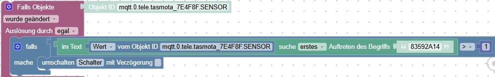

    Hallo ich lese einen TAG mit Tasmota aus und würde gerne einen Shelly schalten.
    Irgendwie bekomme ich das mit blockly nicht so hin.
    Könnte mir da bitte jemand helfen!?

        Wenn ich es so schreibe mit umschalten schaltet er mir von 0 auf 1 und bleibt so stehen.
        Wenn ich den Tag nochmal lese schaltet er wieder zurück auf 0
        Ich will aber das er als Taster funktioniert nicht als Schalter

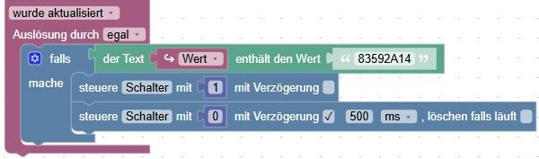

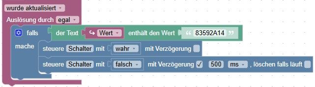

            @andreas7712 [sagte]: als Taster funktioniert
            Also nur kurz einschaltet?
            @andreas7712 sagte:
            Braucht der Shelly 0 / 1? Dann so:
            A 1 Antwort Letzte Antwort
              @andreas7712 sagte:

              @paul53 sagte:
              Super so funktioniert es!!!!
              Vielen Dank!!!!!!
