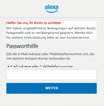

              Beim mir wurde das Konto gesperrt.
              Ich musste hier ein neues Passwort bei Amazon vergeben, seit 4 std. läuft es nun durch.
              Gruß Yoda
