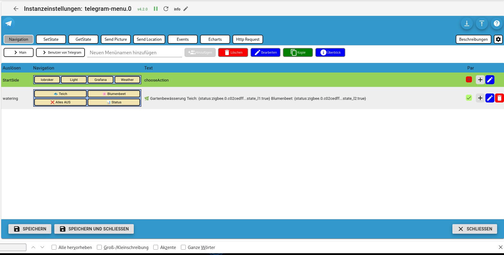

                                #1874
                                Moin,
                                ich habe seit Stunden ein Problem mit dem Telegram-Menu-Adapter (v4.2.0) und bekomme einfach keine Buttons angezeigt – nur normalen Text.
                                Was bisher passiert ist:
                                • Normale Telegram-Adapter Instanz läuft und Benutzer ist authentifiziert (Max)
                                • Telegram-Menu-Adapter installiert und Benutzer unter „Benutzer von Telegram“ korrekt angelegt + Häkchen gesetzt
                                • Verschiedene Test-Menüs angelegt (watering, test, test2, test3)
                                • Navigation immer korrekt formatiert (z.B. Button1, Button2 oder mit &&)
                                • Adapter mehrfach neu gestartet (beide Adapter)
                                • Parse Mode ausprobiert / nicht ausprobiert
                                • Verschiedene Schreibweisen der Navigation getestet (mit/ohne Leerzeichen)
                                • Status-Placeholders und Emojis getestet
                                Ergebnis:
                                Es kommt immer nur der Text aus dem „Text“-Feld an, aber keine anklickbaren Buttons. Im Chat steht teilweise „chooseAction“.
                                Fragen:
                                1. Hat jemand eine ähnliche Problematik schon gelöst?
                                2. Muss im normalen Telegram-Adapter irgendwo etwas zusätzliches aktiviert werden?
                                3. Gibt es bekannte Bugs mit der aktuellen Version des Menu-Adapters?
                                4. Muss der User noch irgendwo speziell freigeschaltet werden?Bildschirmfoto vom 2026-07-01 11-34-49.jpg Bildschirmfoto vom 2026-07-01 11-32-26.jpg Bildschirmfoto vom 2026-07-01 11-32-10.jpg Bildschirmfoto vom 2026-07-01 11-36-15.jpg
                                • Michael RolingM Offline
                                  Michael Roling
                                  schrieb am zuletzt editiert von Michael Roling
                                  #1875
                                  @küstenklaus Beim iPhone muss man auf diesen Button klicken damit es wieder erscheint. Du hast da ja auch einen neben dem Anhang Button. Macht der das gleiche?
                                  • K Offline
                                    K Offline
                                    KüstenKlaus
                                    #1876
                                    Moin,
                                    ich habe es geschafft, dass das Menü in Telegram angezeigt wird. Allerdings verschwindet der Menü-Button nach einigen Stunden und ist erst wieder sichtbar, wenn ich den Telegram-Menu-Adapter neu starte. Dann sehe ich das Menü wieder für eine Weile, bis es und der Button erneut verschwinden.
                                    Muss ich das Menü mit einem bestimmten Befehl erneut aufrufen, oder gibt es eine andere Lösung dafür?“
                                    Michael RolingM 1 Antwort Letzte Antwort
                                    • K KüstenKlaus
                                      Moin,
                                      Michael Roling
                                      #1877
                                      @KüstenKlaus Da habe ich gerade keine Idee zu, was da nicht richtig ist.
