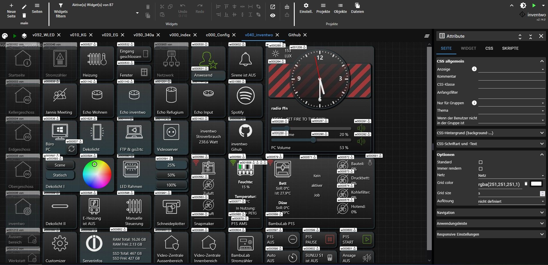

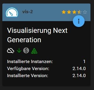

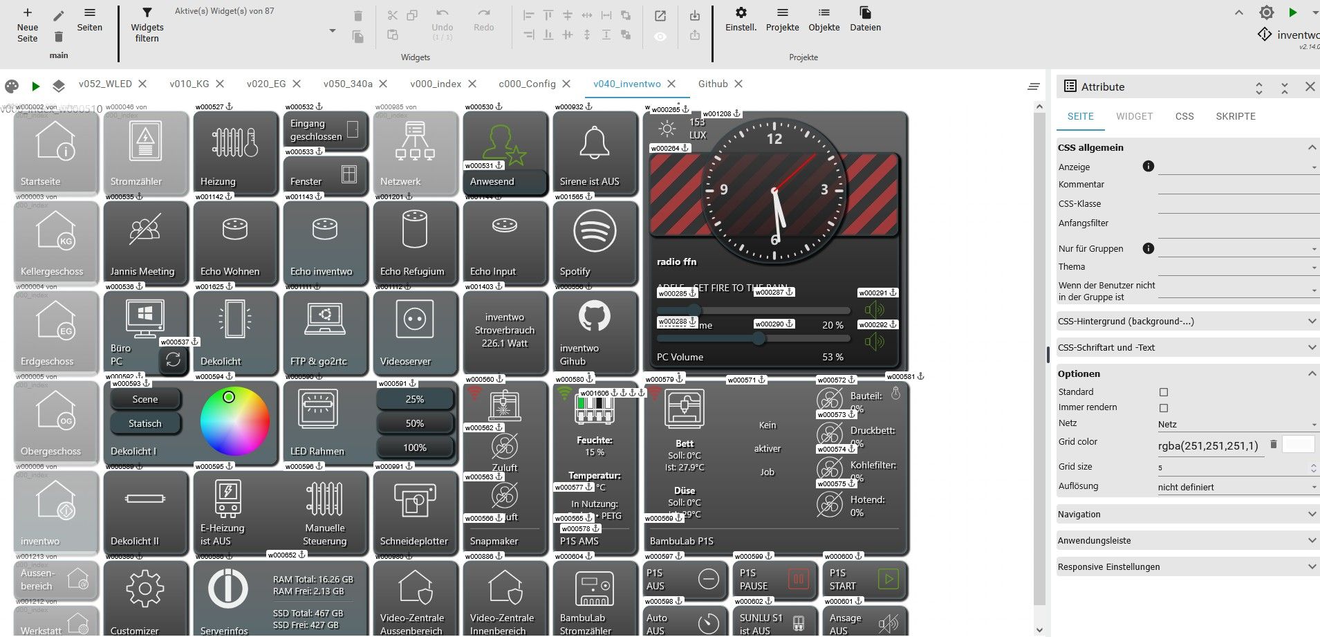

      @Manuel001 .. welche Adapterversion?
      Bei der 2.14.0 klappt das Umschalten (Chrome und Firefox)
      Light:
      Dark:

        Ich habe 2.13.8
        Mir wird aber kein Update angezeigt.
