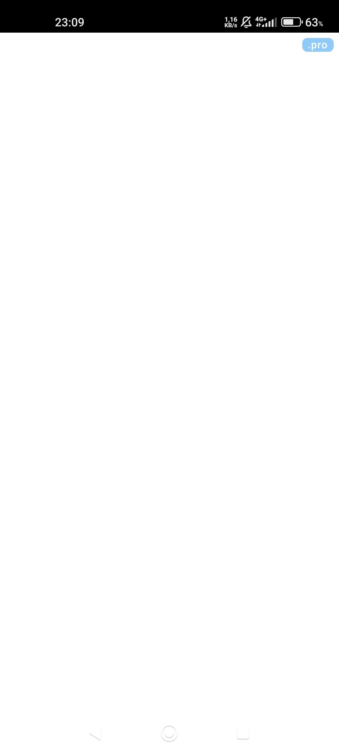

    Die VISU App bleibt leider weiß bzw. schwarz - es scheint so, dass es eine leere Seite lädt (Scrollbalken sind zu sehen),
    aber die VIS-2 Projektseite öffnet sich nicht -> bei Fernzugriff über die Pro-Cloud Lizenz.
    Im admit Protokoll Log poppt auch instantan 4-fach die selbe rote Fehler-Meldung auf.

    Folgende "leere" Seiten werden per .pro geladen (weiß oder schwarz = Systemhintergrund):

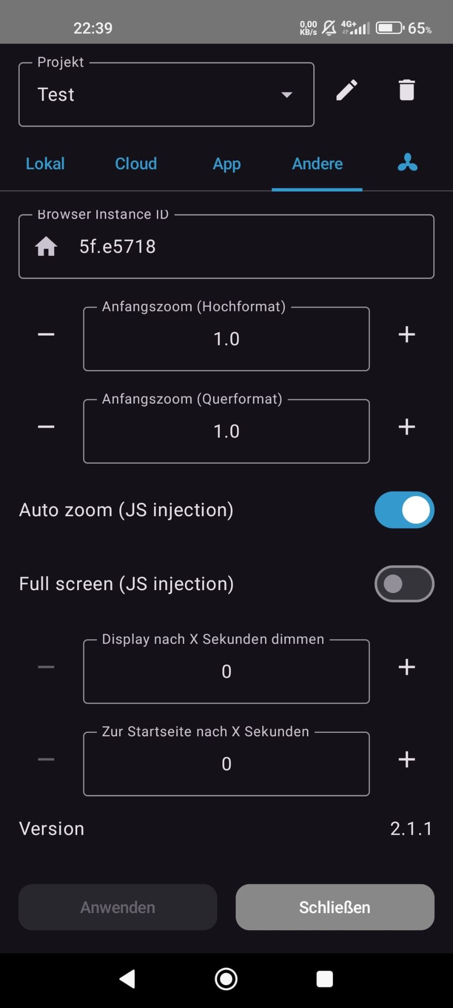

    Folgende VISU App Einstellungen habe ich:
    Danke für eure Tipps im Voraus.
